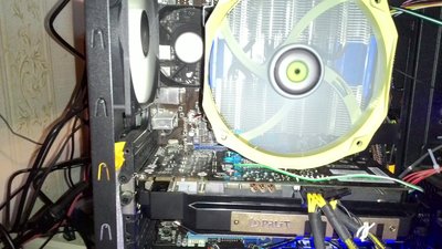

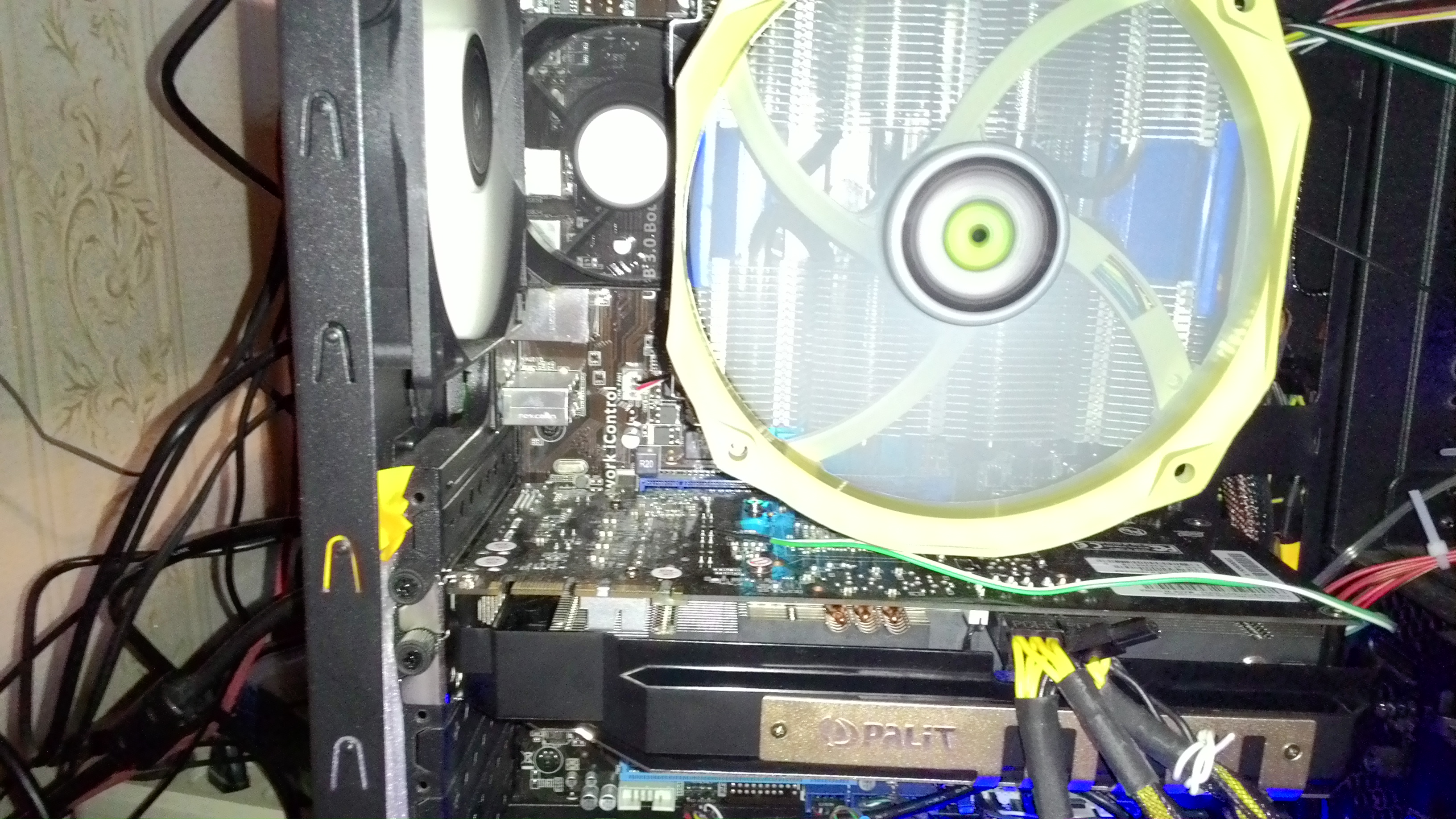

RustamS вообщем попытался чтото сделать со 120кой- результат как видно на фото слишком мало места для маневра, TY-140 очень уж мешает, попробую на днях раздобыть 80ку или 92ку- думаю войдет как раз)
а пока перенес кулер с верхнего правого угла крышки можно сказать в самый ее центр (zalman z9+) так что воздуха над карточкой прибавилось.если не получится с 80кой попробую найти 140ку помощней да потише и держать ее по центру
Добавлено спустя 28 минут 31 секунду:
кстати судя по всему результат есть. может конечно термопара по-другому легла..но вроде старался прислонить поплотней..термопара в Z9+ крайне неудобная..но суть в том что без обдува центральным кулером температура на поверхности фиксировалась в районе 50, сейчас же и до 40 не доходит..уже подумываю,может вместо 120ки вкрутить по центру тихую 140 и ничего над картой не навешивать
