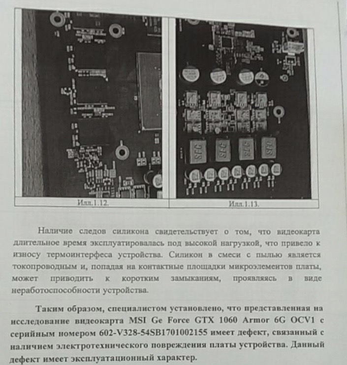

Регистрация: 20.09.2003
фото заключения для размышления.
заключение
IMG_4353.JPG [ 128.54 КБ | Просмотров: 35165 ]
To overclock or not to overclock...:?
