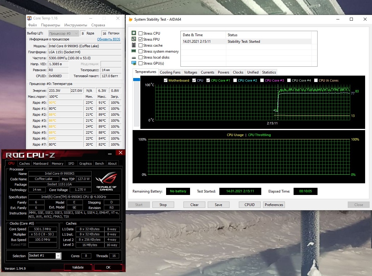

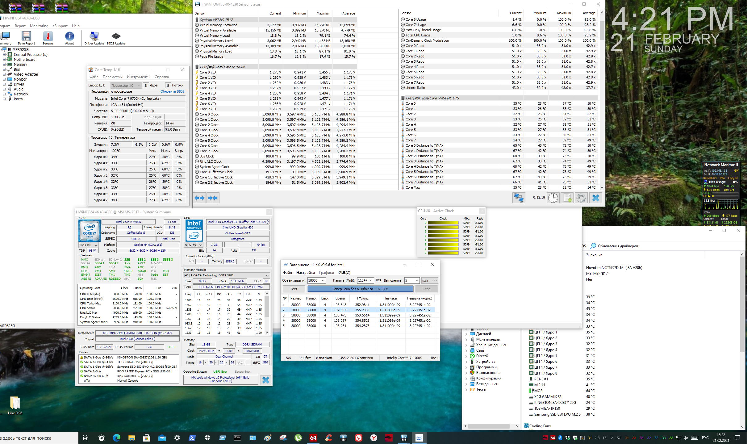

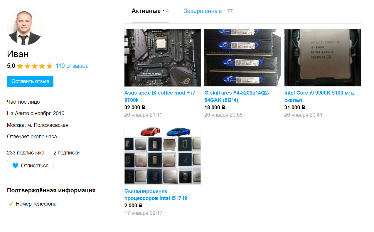

Регистрация: 29.01.2021
Получил образец ЖМ от DrDeft в синем шприце.
Использовал CyberBlood mk.1
Скальпировал i9 9900ks и разогнал его до 5300 МГц
Очень достойный жидкий металл! Я считаю, что он качественнее представленных на рынке.
В подтверждение моей квалификации.
Профессионально занимаюсь скальпированием процессоров в Москве. Вот ссылка на мой профиль на Авито.
https://www.avito.ru/user/4d82528dc9953 ... _messenger
Также прилагаю скриншот своего профиля на случай, если ссылку удалят модераторы.
Комментарий к файлу: Мой профиль на Avito
avito.jpg [ 448.24 КБ | Просмотров: 2384 ]
Комментарий к файлу: Разгон i9 9900ks до 5300 МГц
Aida5300.jpg [ 409.23 КБ | Просмотров: 2384 ]

lic8160aaa А какие показатели были до применения ЖМ Cyberblood?

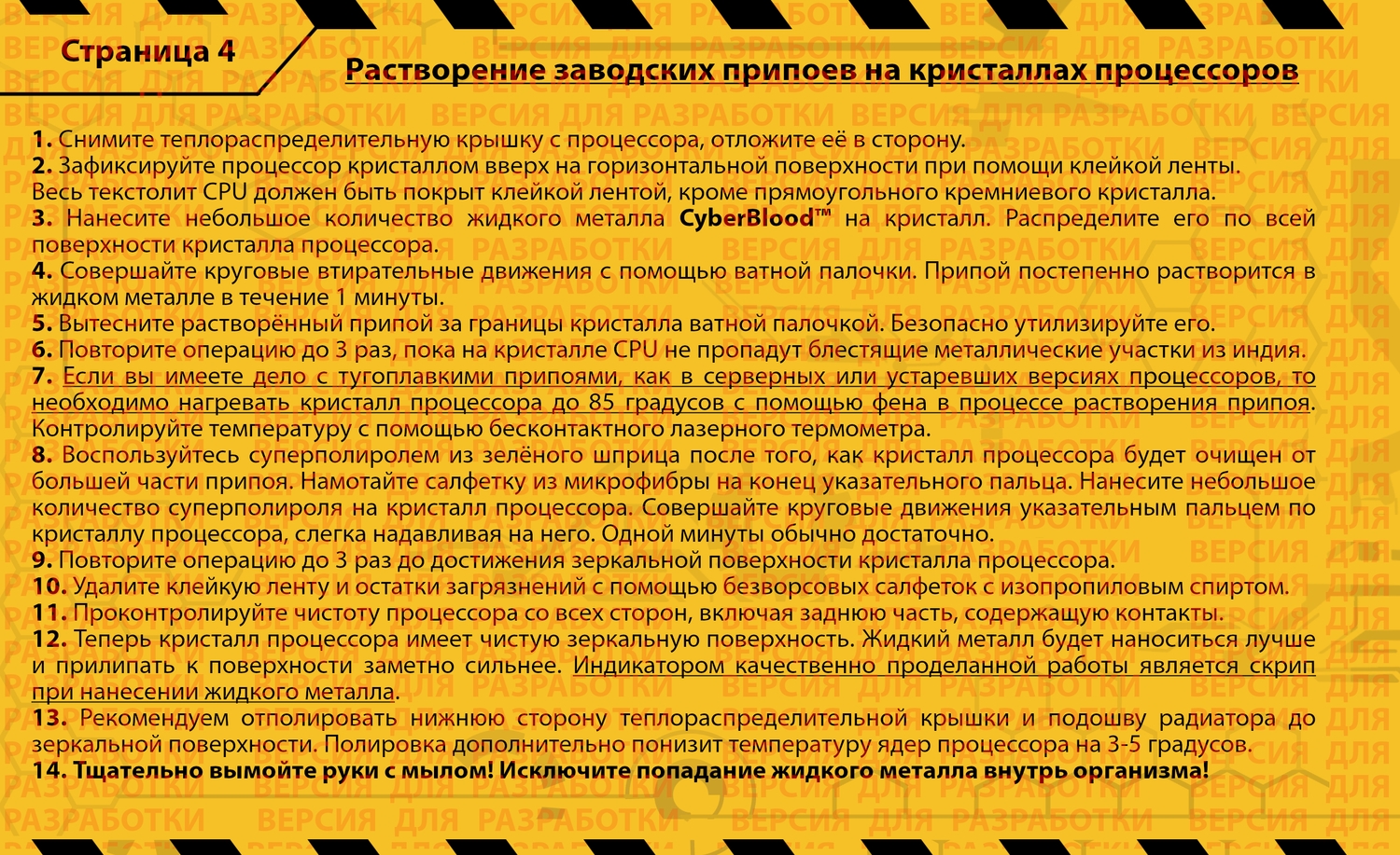

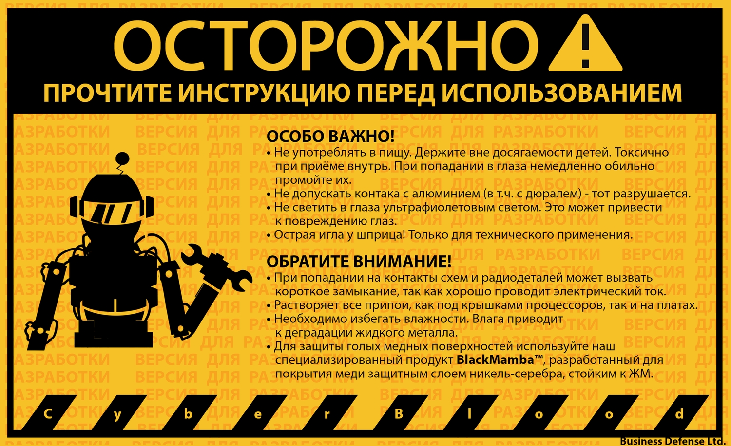

Уважаемые посетители форума, призываю поискать ошибки в инструкции к CyberBlood.
Текст уже прошёл корректуру у 2 специалистов.
Возможно, вы найдёте какие-то смысловые, орфографические и грамматические ошибки тоже.
Каждый, кто найдёт ошибку и наши корректоры её подтвердят, получит бесплатный образец CyberBlood.
Лимит картинок на сообщение - 5. Поэтому выложу остальные картинки сразу после чьего-либо ответа на моё сообщение.
Комментарий к файлу: Страница 3 - Применение при скальпировании процессоров
Страница 3 - Применение при скальпировании процессоров.jpg [ 1.42 МБ | Просмотров: 1700 ]

Комментарий к файлу: Обложка инструкции
Обложка инструкции.jpg [ 968.91 КБ | Просмотров: 1700 ]

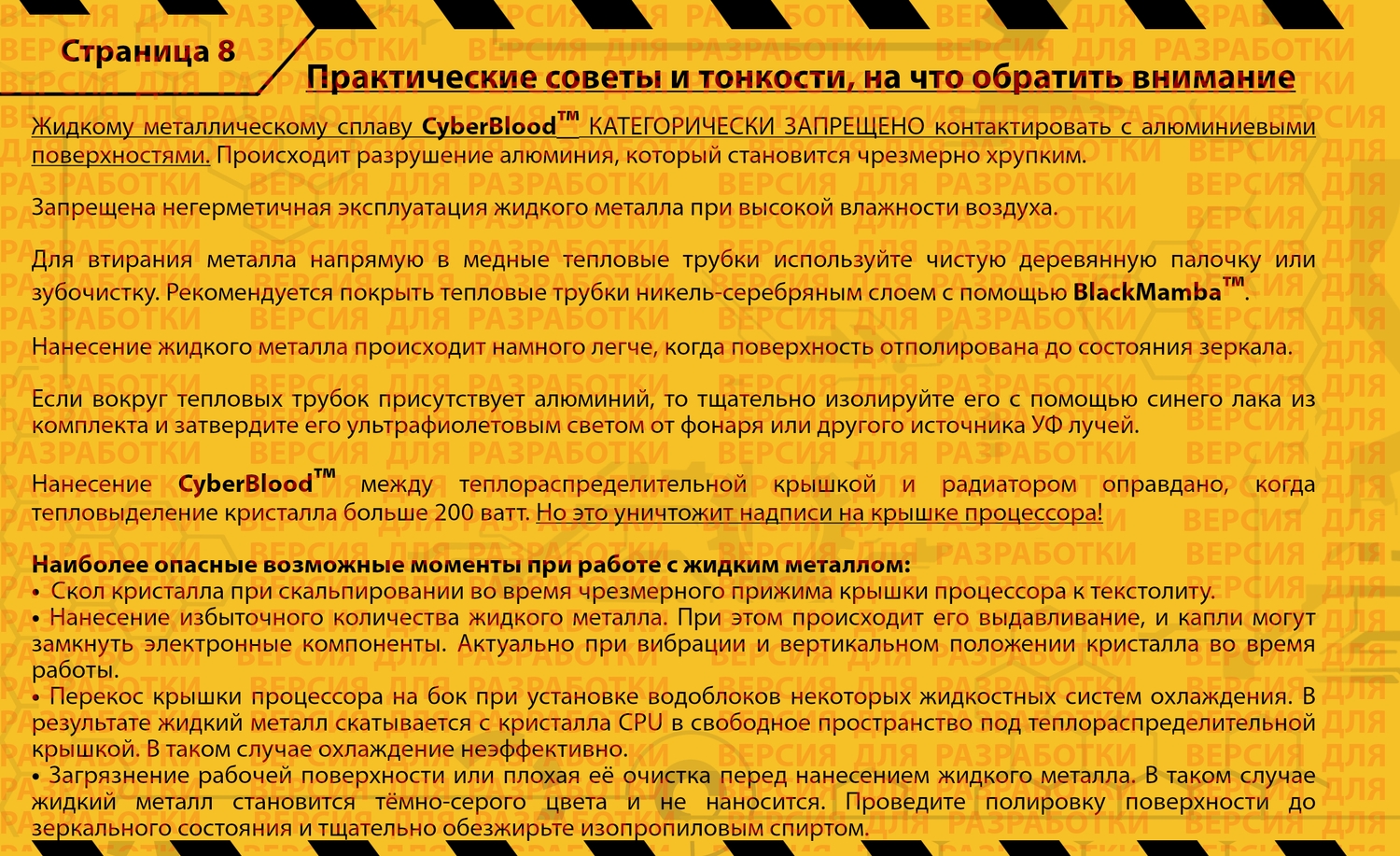

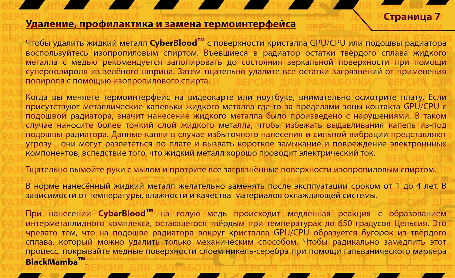

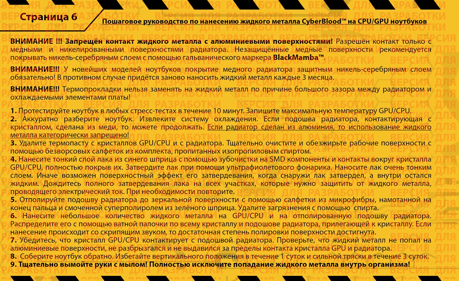

Спасибо. Напишите какой текст считаете правильным.
Комментарий к файлу: Страница 8 - Тонкости и практические советы, на что обратить внимание
Страница 8 - Тонкости и практические советы, на что обратить внимание.jpg [ 1.22 МБ | Просмотров: 1689 ]
Комментарий к файлу: Страница 7 - Удаление, профилактика и замена термоинтерфейса
Страница 7 - Удаление, профилактика и замена термоинтерфейса.jpg [ 1.27 МБ | Просмотров: 1689 ]
Комментарий к файлу: Страница 6 - Пошаговое руководство по нанесению жидкого металла CyberBlood™ на CPU-GPU ноутбуков
Страница 6 - Пошаговое руководство по нанесению жидкого металла CyberBlood™ на CPU-GPU ноутбуков.jpg
Страница 6 - Пошаговое руководство по нанесению жидкого металла CyberBlood™ на CPU-GPU ноутбуков.jpg [ 1.34 МБ | Просмотров: 1689 ]

Моя вкусовщина: "ультра очищенное" какой-то рекламный слоган. Более соответствует норме: (очень) высокой очистки. Букву "ё" снова обидели, ну да ладно.
В вёрстке вроде как принято предлоги "к" и "в" в конце строки переносить на новую.
А вот по содержанию инструкции... Скальпировать процессор на припое, чтобы кристалл не треснул - еще та задача. Вы собираетесь самоустраниться или разработать технологию? Делиддеры продавать будете?
Склеивать процессор в сокете можно, а как быть с проблемой, что рамка при запирании немного сдвигается? Наверное надо сначала процессор как-то подержать, чтобы схватилось, а потом уже в сокет его?

Ещё:
"затвердите лак" - тоже как -то не очень. Лучше в сочетании с глаголом "Проведите отверждение" или как-то ещё.
"на бок" - наречие "набок" в смысле "перекос" следует писать слитно. Что-то для процессора на могу представить себе сочетание предлога с существительным "на бок" - это уже фактически вся конструкция развалилась. Но по смыслу это повтор, потому что в начале предложения "Перекос" уже означает отклонение, для носителя языка как родного, слово набок уже не нужно.

Регистрация: 28.08.2010
Построение предложений в главах должна как-то быть выдержано в одном стиле. А то, в одном указываете на недопустимость действий, а потом в следующем как-будто упрашиваете пользователя что-то не делать. Я накропаю примерный вариант для правки, но всё же лучше отдать какому-нибудь спецу русского языка на фрилансовых платформах.
По обложке:
1. Сразу же: "Не употреблять в пищу. Держите вне досягаемости детей. Токсично при приёме внутрь." Зачем дважды писать одно и то же?! Возможно так: "Не для приёма внутрь! Держать вне досягаемости для детей. При попадании в глаза немедленно обильно промыть водой."
2. Второй пункт тоже какой-то разговорный. "Тот разрушается" - не вариант для использования. "Не допускать контакта с алюминием (в том числе с дюралем), ввиду его последующего разрушения". Хотя тоже так себе, можно придумать получше.
3. "Не светить в глаза ультрафиолетовым светом. Это может привести к повреждению глаз." Масло масленое. Нужно стараться избегать одинаковых слов в последующих предложениях. "Не светить в глаза ультрафиолетовым светом. Это может привести к их повреждению."
4. Про иглу тоже мне не очень нравится, но пока не придумал как лучше.
Я так понимаю, что в наборе несколько продуктов, поэтому в "Обратите внимание" возможно стоит указать, к чему именно относится каждый пункт.
1. "Жидкий металл имеет высокую проводимость электрического тока. Избегать попадания на контакты схем и радиодеталей. Опасность короткого замыкания."
2. Не мочить. Избегать влажных помещений. Влага приводит к деградации жидкого металла.
3. "Голая медная поверхность"... Ой, не знаю. Голые обычно в душе или в постели. Медная поверхность скорей всего либо оголённая, либо открытая. Либо совсем убрать определяющее слово. И опять слово "медь" дважды.
"Для защиты (открытых) медных поверхностей используйте ..., разработанный для создания защитного слоя из никель-серебра, стойкого к жидкому металлу.
Если в одном пункте использовали словосочетание "жидкий металл" или сокращение ЖМ, то и используйте что-то одно далее по тексту. Или в начале напишите "жидкий металл (далее - ЖМ)"

И да, про медь. Стоит наверное проработать вопрос выяснения, чистая медь в радиаторе, или сплав с алюминием, который тоже разрушится от воздействия ЖМ.

В оглавлении: "удаление, профилактика и замена термоинтерфейса." Если удалили, то чему профилактику проводим?
