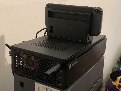

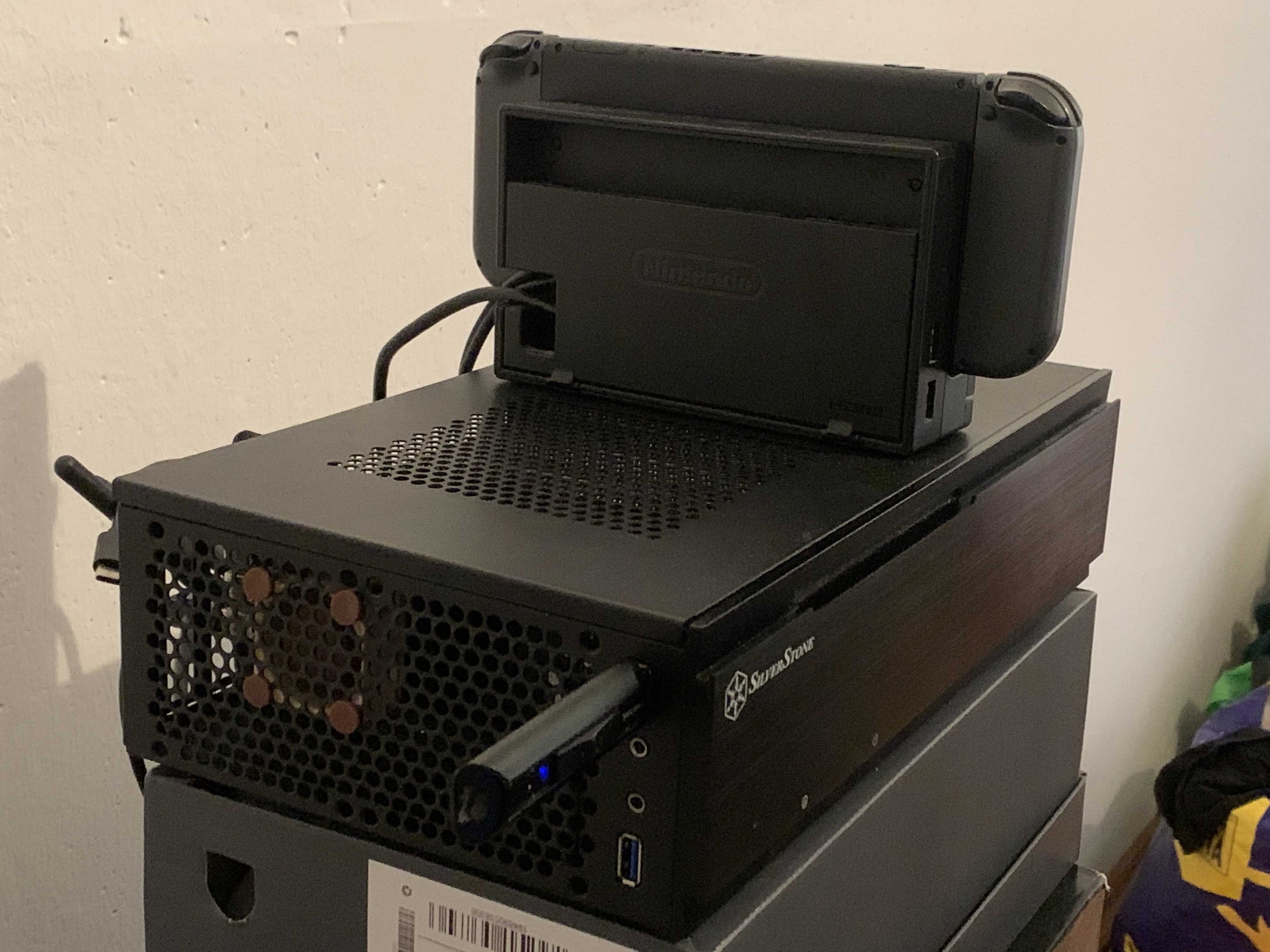

В общем, прикрутил Noctua A4X20 pwm на корпус ПК вплотную к радиатору карты. Не слышно, не видно, охлаждает +- как стоковый. На этом и закончилась эпопея.
Вывод такой - родной кулер плохой, кто то там лажанулся, не даром в штатах пользуется спросом медный кулер для RTX A2000. Карта актуальна, как лучшая доступная производительная низкопрофильная видеокарта. Пока 99999 раз доставал и вставлял карту и кулеры, отвалился кондей (но работало и без него, на свой страх и риск), благо есть друг, который припаял.
Спасибо всем кто помогал советами, оверы в беде не бросают!
п.с. Повозиться с подшипниками было интересно =)

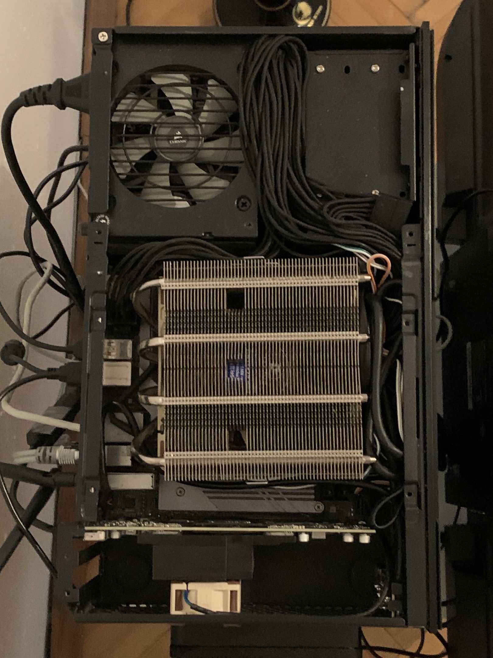

Да, 4 пин, подключил к МП, в биосе выставил фиксированные обороты
Ну, эстетическая часть относительно телесных резинок ноктуа сомнительна, но можно подобрать сколь угодно много разных черных силиконовых фиксаторов, мне не принципиально, может когда ни будь потом.
Мать: asrock a520m-itx/ac (крайне не рекомендую, в ней проблемы со всем)
Оператива: DDR4, не помню, какая то хорошая под райзены
Видео: Nvidia rtx a2000 6 gb; ("профессиональная", ориентировочно как 3050-3050ti в играх, классная видюха, ужасная СО)
Процессор: Ryzen r5 3600;
Процессорный кулер: Noktua NH-L12S
Корпус: SilverStone ML06-E (нравится, хоть и довольно неудобный в сборке и еще раз, внимание на "E", если кто то надумает брать, ML06 не подойдет, там хуже интерьер, )
Телек: Dexp 43" (брал не помню, 13-14 т.р., смешные деньги, однако выяснилось потом, что у него не фулл РГБ, но визуально это сложно определить, в целом полностью устраивает для работы и игр)
Блок питания: какой то из полу-пассивных корсаров - вентиль не крутится до 300 Ват, значит он не крутится никогда, очень круто!

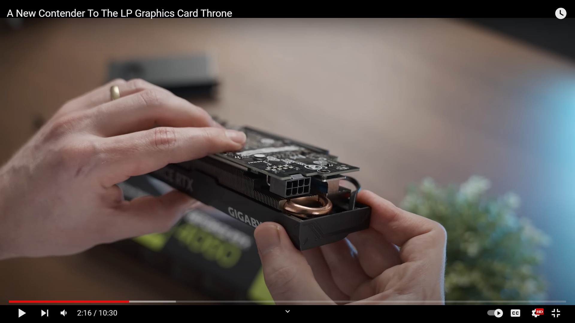

Добавлю про "длины":
- сторона mini-itx мат. платы 170 мм
- макс длина вк в корпусе ml-06e 175 мм
- gigabyte 4060 lp 182 мм
Скажу своё имхо, что странно делать компактную низкопрофильную видеокарту длиной больше mini-itx мат платы, т.е. больше 170 мм. Я сначала подумал, ну почему silverstone сделали пространство только 175 мм, но в этом есть логика, они сделали 170мм+еще 5 мм. А вот зачем делать низкопрофельные видеокарты более 170 мм, я хз. Точно не для радиатора, т.к. все они рассеивают одинаковое кол-во тепла в 75вт. Но такая вк уже у меня была - 1050 ти, я снял кожух, получил свои "до 175 мм", поставил тихие ноктуа и все было отлично.
Добавлено спустя 3 минуты 31 секунду:
Ппц, там еще и доп питание, и радиатор выпирает, в общем, если влезет, то очень плотно.

Да, мне это тоже в данной карте не нравится, не понимаю что мешало на сантиметр короче сделать её. А так увы, во многих компактных кейсах возможны траблы с размещением.
Больше всего бесит эта торчащая теплотрубка, с остальным ещё можно что-то придумать.
