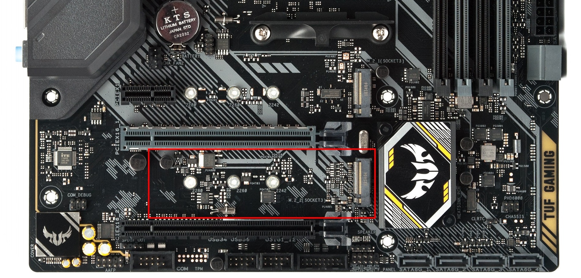

Регистрация: 08.04.2020
хз по теме нет
сейчас ссд м2 стоит над видяхой, есть ли смысл ставить во второй слот, под видяху? или будет греется сильнее чем сверху?
Регистрация: 17.07.2011
Откуда: Нижний Новгород
Фото: 190
_bod_ Думается, что смысл есть ставить ниже видюхи, нагретый воздух поднимается вверх.
i5 12400F/MSI-B760PII-D4/2x16GB/AsusTurboRTX4070/Samsung830(256GB)/M9PeGN(512GB)/8TB+6TB+6TBhdd/HAF932/RM650x(CP-9020091)/SonyKDL-42W828B/Win10insider
kolyan1980-08-11 прикол в том, что не совсем под видяхой будет! не будет ли еще большего нагрева? может у кого стоит в таком слоте, подскажет что и как? а то снимать видяху будет гемор, доб приспособа там чтоб не прогибалась
Фото: 190
_bod_ Да, тогда тяжко будет.

Регистрация: 27.06.2007
Откуда: SPb
Фото: 21
_bod_ зависит от того, как устроена система охлаждения видеокарты, куда выходит горячий воздух. у многих карт он будет идти в том числе и на ту площадку под m.2, которую вы отметили.
если ssd сильно нагревается, то лучше забыть, что на плате есть так "удачно" расположенные m.2 разъемы и установить его в pci-e адаптер.
при оценке нагрева m.2 ssd обращайте внимание не столько на температуру контроллера, он и 80-100 градусов выдерживает без проблем, сколько на температуру флеша. он разогревается намного меньше контроллера. лучше всего, чтобы его температура в основном была ниже 40 градусов на корпусе (проверить можно термопарой, пирометром, термометром...). а при записи ему тогда надо разогреваться от 40 до 50-55. чтобы записанные данные сохранялись дольше, нужно чтобы чем выше средняя температура флеша, тем выше должна быть разница с нагревом при записи.
но если планируете долго использовать этот накопитель (дольше гарантийного срока), то лучше обеспечьте стабильную невысокую температуру и для контроллера - бессвинцовая пайка живет дольше если нет высоких перепадов температуры. фактически в штатных m.2 местах такое обеспечить практически невозможно.
