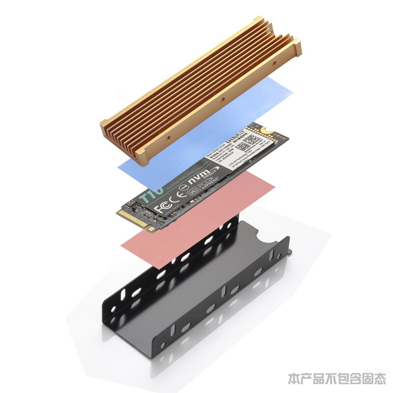

Orry да вот как раз и туда от карты тоже дует. а про какой pci-e адаптер идет речь, точнее в какой слот его, тот что над картой, или под? гарантия у него еще 3-4 года, думаю менять к концу года, 120 гигов уже мало, хочу на 500 взять, если цены позволят! и радиатор на него поставить, типа такого

_bod_ в слот, который pci-e x4 (или x8 или x16), не в m.2 :-) а сам адаптер можно найти у той же jeyi. адаптер чтобы подключить m.2 nvme ssd в слот pci-e (а не в m.2)
насчет радиатора - imho лучше всего ограничиться подходящим радиатором на чипы контроллера и dram, а на флеш радиатор не нужен. тот, что вы показываете - неплохой, по крайней мере более-менее эффективный, но его стоит брат только ради красоты. и термопрокладку между флешем и радиатором imho лучше не класть : флеш 1) не нагревается сильно, 2) нагревается при записи, когда это полезно для увеличения срока сохранения данных.

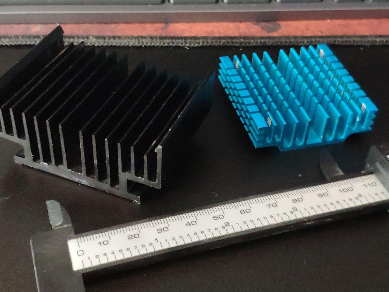

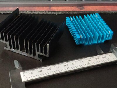

Здравствуйте, для 970 evo plus 1Tb подскажите подойдет ли голубой радиатор? Дело в том, что черный не влезет, придется пилить его, а не очень хочется :) Охлаждать буду контроллер и чип DRAM. Корпус Fractal Design Define R6 с тремя кулерам на фронте, так что думаю для ssd будет свежий воздух.
И заодно еще вопрос - не хочется юзать термопрокладки, термопасты будет ли достаточно или может быть вообще просто прижима радиатора хватит?
photo_2020-07-21_12-01-22.jpg [ 131.44 КБ | Просмотров: 2740 ]

Teller голубого более чем. только закрепить его будет не очень просто. возможно имеет смысл сделать достаточно широкие (2-3мм) пропилы в боковых выступах до подошвы - как я понял она шириной около 20мм. тогда будет легко закрепить стяжкой или проволочным крепежом.
для теплопередачи термопасты будет достаточно, только там вроде чуть разная толщина у чипа контроллера и чипа dram, вроде чип dram потолще, так что слой может потребоваться не самый тонкий.
мягкие термопрокладки как раз и хороши тем что они нивелируют разную высоту чипов, а ещё некоторые из них очень клейкие и дополнительного крепежа для прижима не требуется (но требуется страховочный чтоб радиатор не отвалился).
выделение тепла у 970 evo plus не такое большое, чтоб была заметная разница между типом термоинтерфейса.

LyapaDara спасибо!
А там уже есть они, как раз ровно до подошвы.

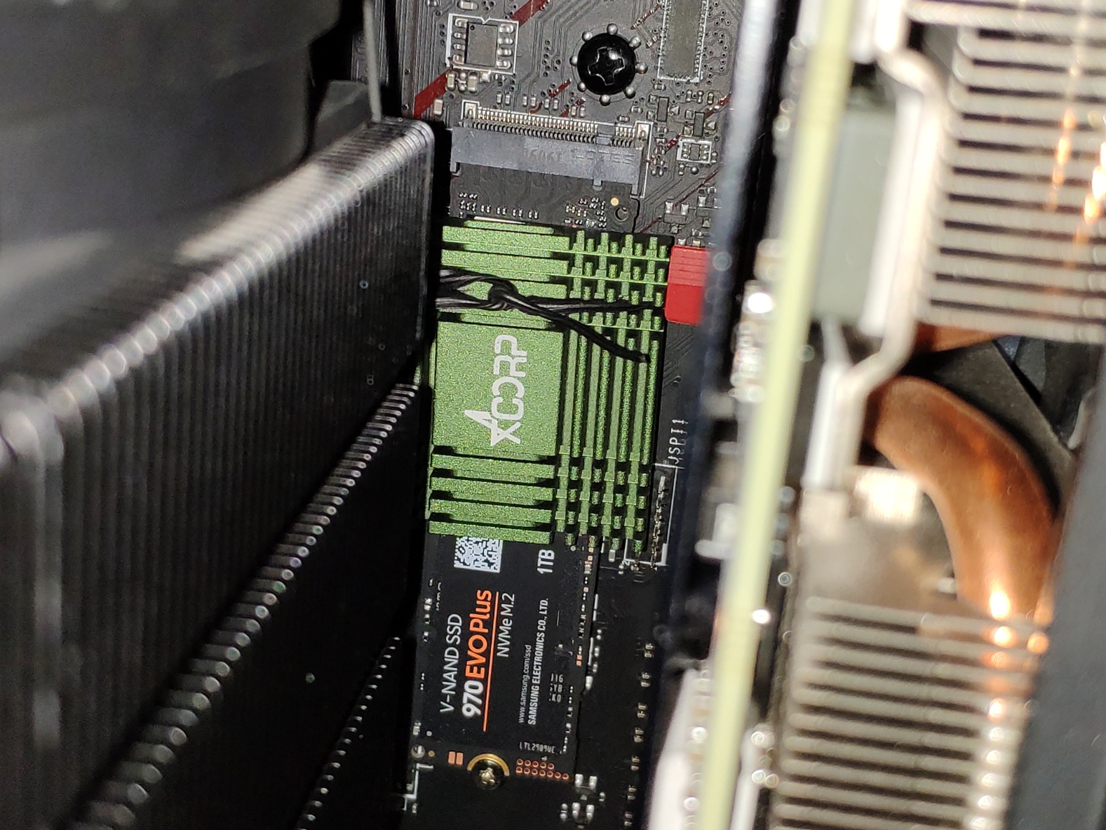

Товарищи, проконсультируйте плз еще разок :)
В общем голубой радиатор не влез, нашел еще один подходящий по размерам, фото приложу. Приколхозил просто прижимом проволоки без пасты, прокладки прямо на заводской стикер. Во время миграции 160 гигов ОС следил за нагревом через самсунговский Magician, там показывало нагрев до 53 градусов под конец миграции. Можно ли это считать нормальным результатом или нужно дорабатывать схему?
фото
IMG_20200722_232100_1.jpg [ 740.85 КБ | Просмотров: 2633 ]

Teller а вот этот выглядит слишком низким. imho лучше край у голубого отпилить. и вообще если ставить так, что ssd будет у горячего проца над горячей видеокартой, то лучше вообще радиатор убрать. он вероятно будет больше тепла собирать, чем отдавать. до троттлинга 970 evo plus вы все равно вне тестов не доведете, а с точки зрения сокрашения диапазона температур ему в том месте без радиатора будет даже легче.
на миграции он и без радиатора больше не показал бы. лучше проверьте какая у него будет температура, когда вы в/к разогреете за полчаса игры.
