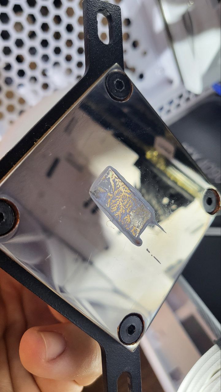

Вобщем мешать графен+ТП и потом мазать на вертикальную поверхность - отдельный вид искусства. С 5го раза удалось подобрать что-то максимально им насыщенное, но и чтобы ватер продавил. Кстати, 22я за полгода вообще никак никуда не выдавилась, отпечаток идеальный!
пупс
В итоге минус 3 градуса, при том, что графена вообще мизер получилось размешать. МОРУ прогрел почти до 34с, хотя на 31с проц уткнулся в 65с и долго с откатами полз 65-66, 66-67 и только на скрине кое-как 68! Новая ТХЛ-22 - 70с, через полгода в самом (по моему некомпетентному мнению) жестком, с точки зрения пампа, конфиге - 77с и ТХЛ-22+немного графена - 68с.
Конечно предстоит еще посмотреть как она ее плюнет, а "плюнет" (уже в кавычках ибо есть откат на 5-7с, хоть визуально и не скажешь) точно т.к. этот 9600К после делида и дайлэпа даже в этой скромной АИДЕ ест 140Вт, в перерасчете на площадь поверхности + его кривизну (см. ядро 3) это пампмашина ;)
тхл мы графен.png [ 465.54 КБ | Просмотров: 2628 ]
photo_5303297816510189734_y.jpg [ 119.36 КБ | Просмотров: 2628 ]

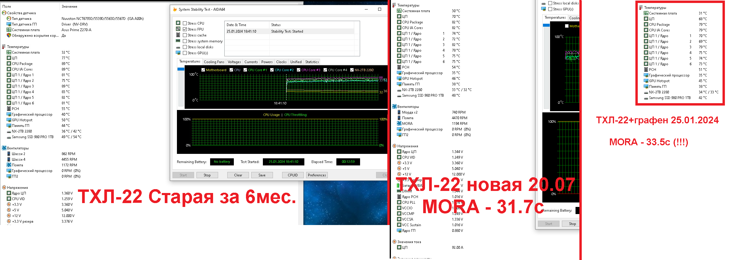

upd После трех суток рендера, температуры конечно отскочили, хотя все так прекрасно шло. Мало совсем графена удалось в 22 замешать, но что интересно, отскочила до 73-74, против 76 тут. При температуре моры за 32с, а это довольно важный момент, его кстати, придется фиксить, потому что эффекты около 1-2градусов ловить совсем не просто.
upd2 Получил от ТХЛ набор паст и графенов. Графены напоминают графит мелкодисперсный...#77 (зубочистка)
На пальцы мажется как карандаш 8В, которым вольтмоды раньше делали. Дисперсность вроде одинаковая, кроме случая когда он свалялся, хотя в баночке "буква8хх" буквально палки. Будем пробовать, спасибо!

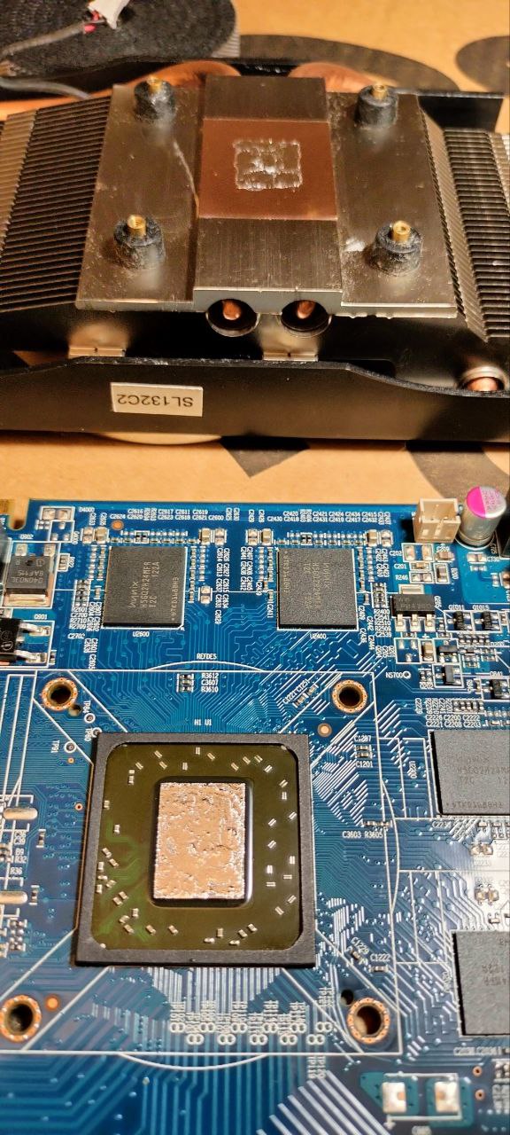

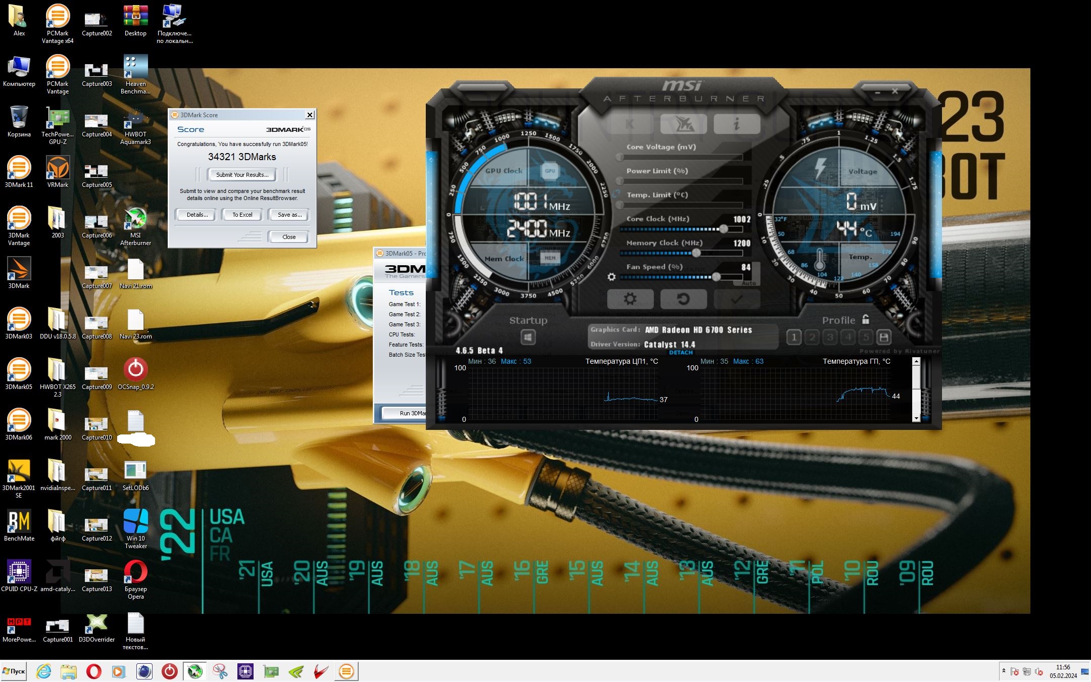

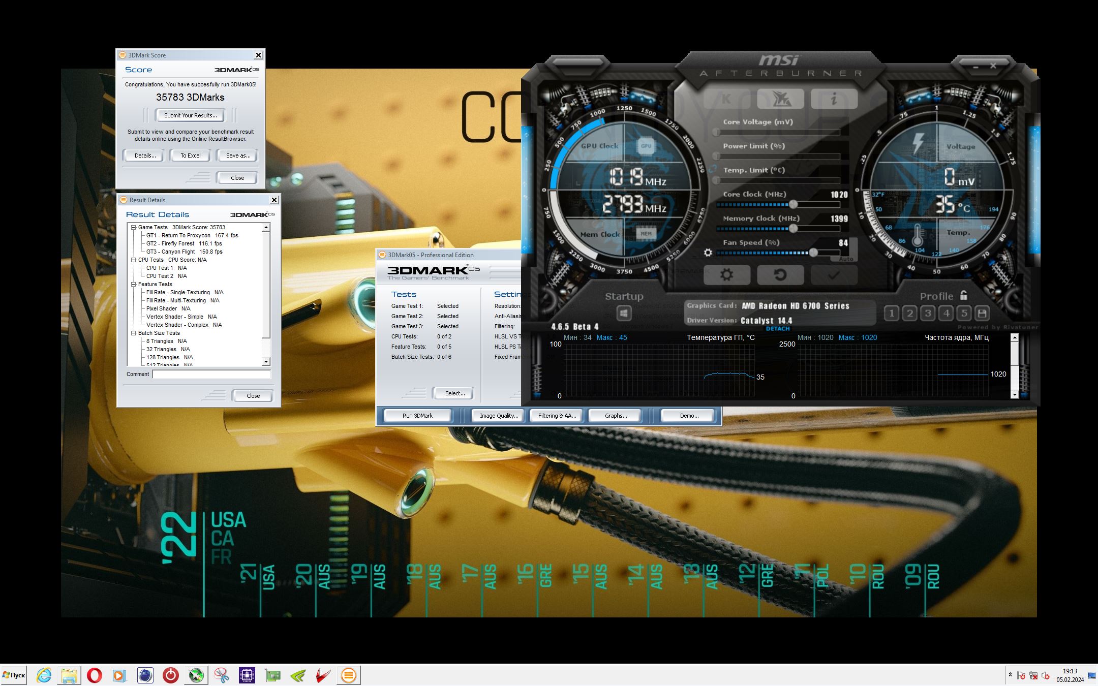

Вдохнул сегодня вторую жизнь в HD 6670
До обслуживания Неизвестная серая паста. Не высохла.
34321.JPG [ 650.87 КБ | Просмотров: 1714 ]
Cyberblood MK1
35783.JPG [ 370.45 КБ | Просмотров: 1714 ]
Минус 18 гр в пике на малюсеньком чипе.
Основа охлада-медь. Полировка комплектной полиролью.
MK1.jpg [ 196.05 КБ | Просмотров: 1714 ]
