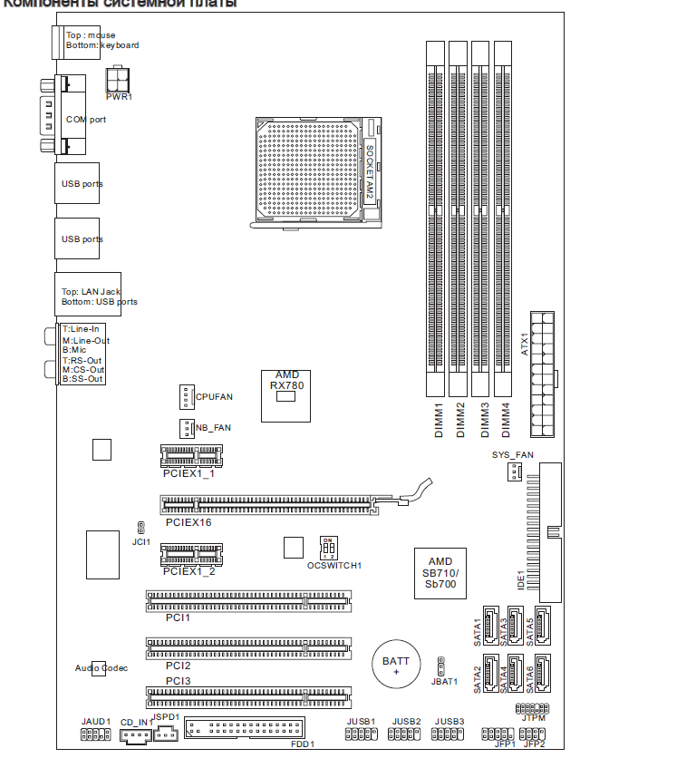

Регистрация: 07.10.2013
Всем доброго времени суток! Нужна помощь.. Подскажите как организовать охлаждения, в этом корпусе http://navi.com.ru/cat/detail/237/42270/
МП MSI K9A2 neo2. БП http://www.123.ru/accessories/komplektuyuschie_dlya_pk/bloki_pitaniya/brand-Thermaltake/blok_pitaniya_zalman_500w_zm500_gs_v2_3__art72780/?_openstat=bWFya2V0LnlhbmRleC5ydTvQkdC70L7QuiDQv9C40YLQsNC90LjRjyBaYWxtYW4gNTAwVyBaTTUwMC1HUyB2Mi4zLCBBLlBGQyxGYW4gMTJjbSxSZXRhaWw7UTFpYmQxZkRjWldyeExORmFtT1djQTs Нужны 2-3 дополнительных вентиля, какие взять что бы максимум помочь \zalman 5x performa на охлад ЦП.. И стоит ли ставить спереди 140?

Не могу найти вменяемого описания функционала относительно управления оборотами вентилятора. Плата может изменять скорость на разъёмах 3-pin?..
Я не знаю.. Я в этом полный нуль.. Не давно только начал интересоваться, что за система у меня и чего мне нужно=)

|<@\/@|< писал(а):
Я не знаю..
Загляните в BIOS->Hardware Monitor. В идеале фото данного раздела. Так же можно задействовать SpeedFan.

Я взял 1 на пробу ZM-F3 120ы, :D Только не знаю куда его подключить :roll:
Если посоветуете еще 2 норм вентеля буду благодарен! :D
Постараюсь снять на тел.камеру. завтра скину.
Комментарий к файлу: Вот если возможно покажите куда их цеплять=)
МП.png [ 70.79 КБ | Просмотров: 1312 ]
