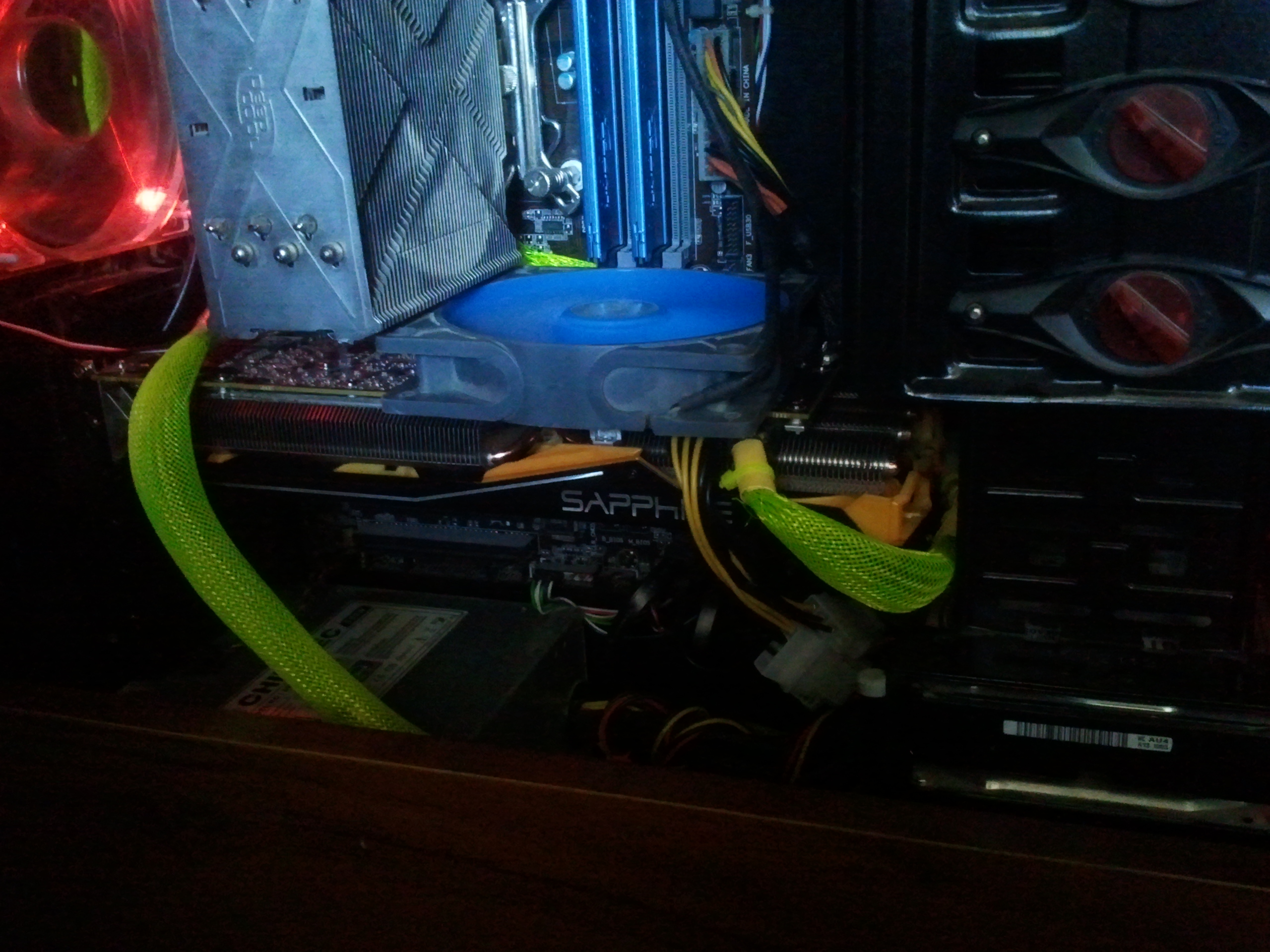

Регистрация: 02.07.2010
Снял с процессорного радиатора вертушку и положил на видеокарту в область VRM.
В итоге VRM в разгоне с 89-90 градусов упала до 75-76 градусов(и без разгона с 74-75 градусов до 66).
Вот как все это выглядит. Теперь думаю, может и оставить так?
Остальные компоненты при таком положении вентилятора греться сильнее не должны? В том числе компоненты мат. платы.
Для процессора куплю еще один такой же вентилятор.
Спасибо!)
