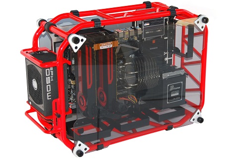

Новые интересные корпуса для полупассивного охлаждения Эксклюзивные корпуса INWIN для геймеров и компьютерных энтузиастов
Image_37.jpg [ 57.67 КБ | Просмотров: 2661 ]
Регистрация: 14.06.2010
Откуда: Сыктывкар
maxxTech мозг то есть? Где ты тут полупассив свой выдуманный увидел. Корпус глухой. Движения воздуха никакого. Или ты не видишь 3-х рамок для вентиляторов внизу и одной сбоку? Или ты будешь искать всё необычное и припихивать это к своему выдуманному "полупассиву"?
Есть активное охлаждение, а есть пассивное. Другого не бывает. Или взяв башенный кулер с 2-я секциями, и на одну повесив вентилятор, а на другую нет, тоже скажешь что он полупассивный? :lol:
Может попробовать включить моСк, и увидеть что к примеру корпус INWIN H-Frame это тупо маркетинговый высер. Все эти торчащие пластины, это ни что, это не радиаторы, они не отводят ниоткуда тепла, это тупо маркетинговая уловка. :lol:

Регистрация: 23.05.2010
REALpredatoR
Если ты не понимаешь, чем эти корпуса подходят для полупассивного охлаждения тебе нужно об этом спросить, но прежде чем задавать вопросы, научись это делать в пристойной манере.
Тогда и приходи сюда обратно, поговорим…

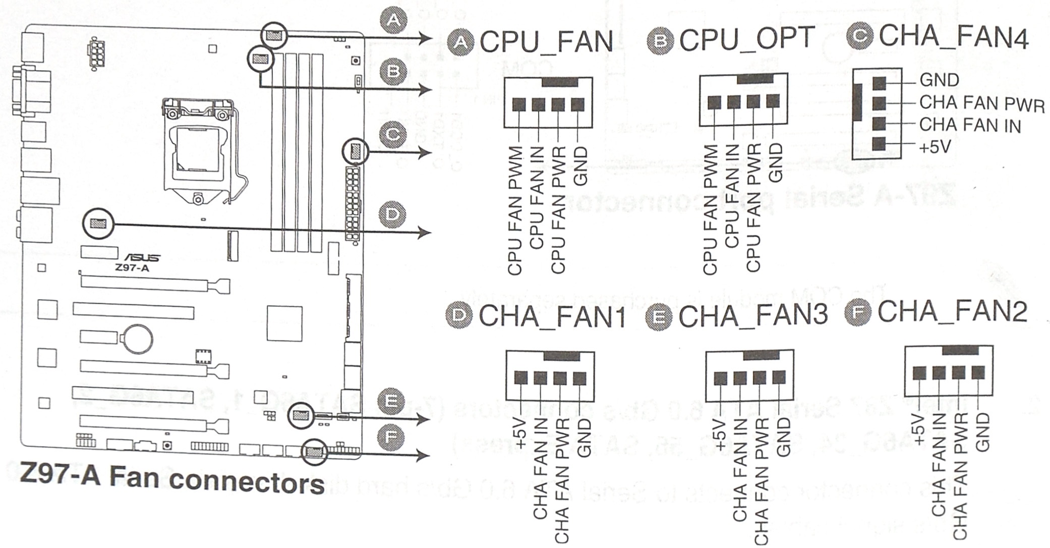

По итогам тестирования вентиляторов, ASUS Z97-A можно назвать материнской платой, к которой не получится придраться даже при сильном желании
1. Как видно из маркировки контактов разъемов CHA_FAN1 – 4 вентиляторы, подключенные к ним, как и раньше управляются напряжением.
PWM управление на них так и не появилось.

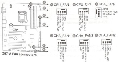

52_big.jpg [ 356.14 КБ | Просмотров: 2476 ]
2. PWM управление вентиляторами как и ранее возможно по сути только на одном разъеме.

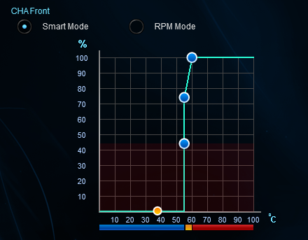

Он столкнулся с достаточно типичной проблемой при реализации полупассива. О чем на ваш взгляд говорит график регулировки, который пришлось использовать ему для решения свего вопроса?
fan.png [ 79.81 КБ | Просмотров: 2315 ]
Регистрация: 05.02.2011
maxxTech писал(а):
Однако как нам, к примеру, реализовать следующую кривую регулировки?
Со всем уважением - я не вполне вник в суть вашего вопроса. Подозреваю, что вами движет желание продемонстрировать то, что могут быть требования конструктора ПК, которым не удовлетворяют свойства плат Asus - такое, безусловно, может быть! (ничто не идеально, как ни банально это звучит). Совет: использовать иные платы, обладающие нужными вам свойствами, или совместно с платами Asus использовать сторонние устройства управления вент-рами. Это же рутинная инженерная задача: изучение свойств широкого круга комплектующих и выбор из них тех "кандидатов", которые и станут составляющими новой конструкции (ПК - в данном случае).
Замечу, что сам я не вижу серьёзной необходимости устраивать "тонкие регулировки" в области темп-р ядер ЦП выше 70-75С, т. к. не представляется проблематичным изготовить ПК, когда при заданном сценарии использования эта темп-ра будет лежать в комфортной (и заведомо безопасной) зоне не выше указанных темп-р. При этом, конечно, свойства плат Asus, даже и предыдущего поколения, представляются более чем достаточными для решения задач охлаждения самых разных по назначению ПК.
"Опыты" мембера, устроившего такой график регулировки ("кирпичная стена" :)) со своим разогнанным ЦП и боксовым кулером - на обсуждение этого нагромождения противоречий не хочется тратить своё время, если честно...
