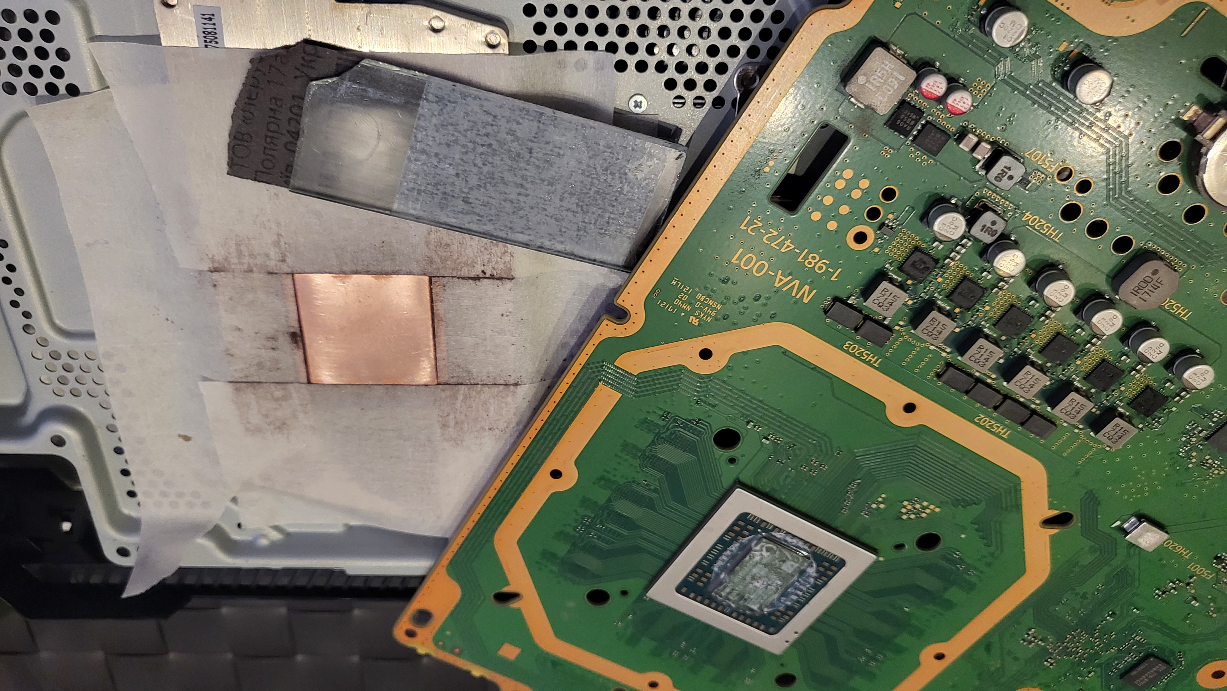

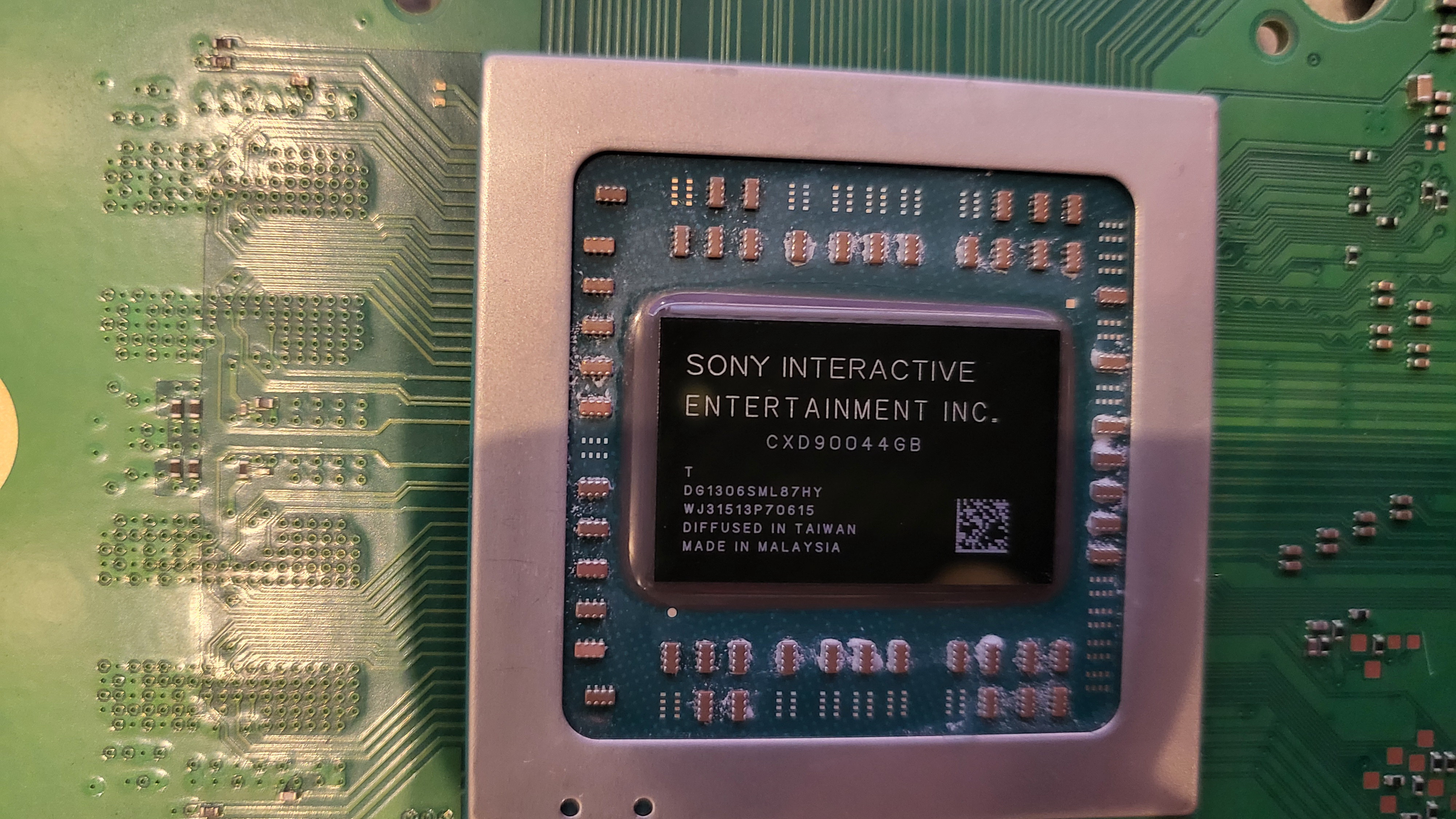

Уже есть понимание, что кристалл 9600к не претерпевает, в классическом смысле, того эффекта, что принято называть pump-out, хотя выглядит похоже, но визуально установить признаки невозможно, решил найти что-то необычное, что действительно могло бы свидетельствовать... И тут под руку попался Jaguar, кристалл не очень большой (22.5х14.5=326кв.мм) но уже поинтереснее! Если кто-то знает методы объективного контроля температуры кроме тепловизора в 3-4 стандартных сценариях использования, прошу поделиться. Постараюсь отшабрить стоковый радиатор по маркеру (5-7мкм) и потом до зеркала, далее ТХЛ-25 и слушать. По прошлому опыту, эта топорная методика неплохо отразилась на фактических ощущениях, Grizzly против заводской улучшила ситуацию до того, что в Vr-сцене, где раньше только в начале 3го прогона вентилятор включился на полную, его стало вообще невозможно забустить... 10-15 прогонов, чуть дунет и утихает! Зато через полгода, стало так, что в конце первого прогона включается на максимум и не утихает, если в меню на несколько минут не повисеть :facepalm:
20240212_005234.jpg [ 2.5 МБ | Просмотров: 5145 ]
20240212_010817.jpg [ 2.54 МБ | Просмотров: 5145 ]

9600К делид/дайлэп, переобтянул рамку, выставил +/- 0.1мм. Прижим одинаковый с аналогичной точностью. По всем 2-3 прогона....
