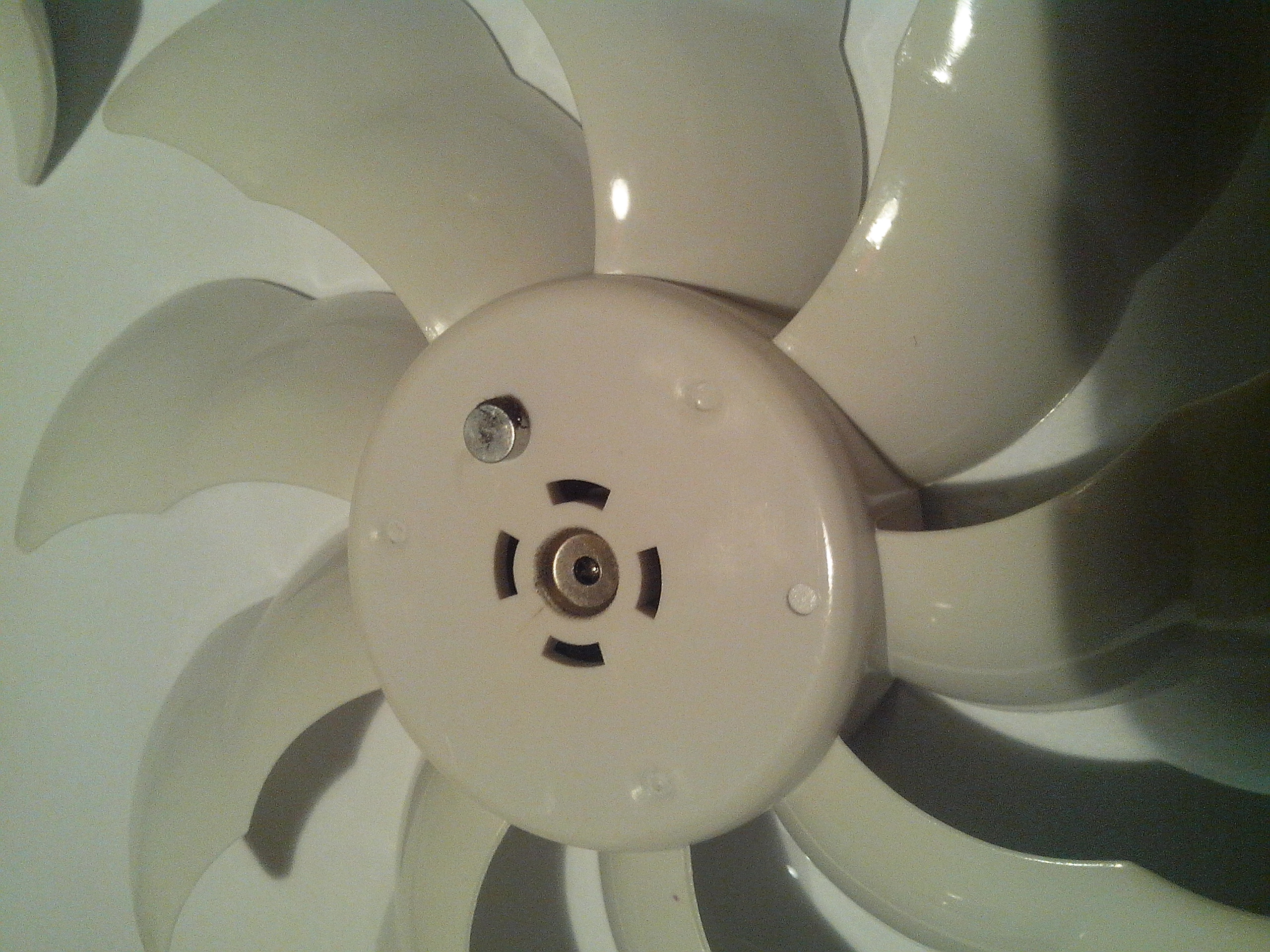

Не пойму, зачем магнит под наклейкой был? Без него и так работает. Вентилятор Enermax Cluster: :D
IMG_20140830_032807.jpg [ 1.93 МБ | Просмотров: 1783 ]
Регистрация: 08.02.2012
Откуда: Алтай, Бийск
Фото: 15
Ilya777 возможно это балансировочный "грузик" (?)
чем умнее ИИ, тем глупее человек
Регистрация: 12.08.2014
Чтобы вал об втулку не терся.
