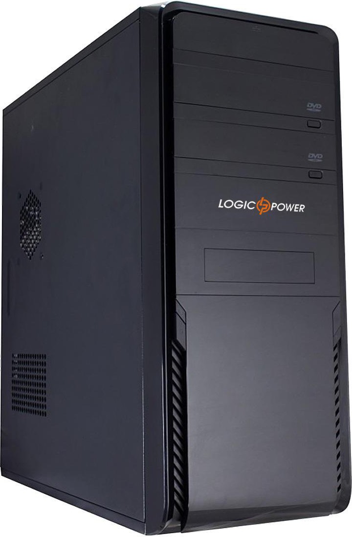

Процессор AMD FX- 6300 греется до 70* в нагрузке (кулер штатный)
видео карта ASUS Radeon r7 250x до 70* (кулер штатный)
Кулер стоит большой только на выдув сзади. Где еще по наставлять что б хоть как то температуру скинуть.
для начала - чтобы рекомендовать куда "по наставлять" вентиляторов неплохо-бы было знать какой корпус ! а так - можно поставить спереди на вдув , и на выдув вверху , и если возможно на вдув на днище.

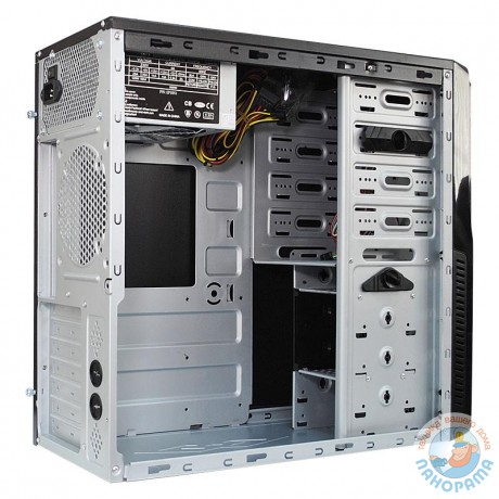

Корпус logicpower 5845 Кулер большой я поставил сзади на выдув. Куда поставить остальные? с целью понижение температуры проца и видео.

VetelXP корпус скажем так не геймерский конечно... и обзоров к нему нет... а спереди есть возможность поставить вентилятор на вдув ? если нет - то только "колхозить" , то есть вырезать в днище окно для кулера... и можно вверху перед БП ,
Цитата:
Кулер большой
я думал и правда большой... но при ширине корпуса 180 мм. кулер максимум на 120 мм. еще вроде как на боковой крышке есть перфорация с монтажными отверстиями для кулера ( не большого , судя по фото на 92 мм. (а то и вообще на 80 мм...) - можно попробовать установить кулер на выдув !

VetelXP писал(а):
На выдув огромный стоит
ну какой такой огромный ? еще раз повторюсь при ширине корпуса 180 мм. кулер больше чем на 120 мм. не установить...

VetelXP еще снимите заглушки со слотов для видюх на задней панели корпуса , будет дополнительный доступ "свежего" воздуха для видеокарты ! только от попадания пыли поставьте какой нибудь фильтр , в крайнем случае можно применить женский чулок , или мелкую москитную сетку...

VetelXP ну "вскрытие покажет" , если есть монтажные отверстия для вентилятора - то ставьте на вдув конечно , польза будет в любом случае ! хотя я не уверен что существенная - решетки то перед вентилятором для забора воздуха нет практически , небольшая перфорация по бокам лицевой панели не способна обеспечить достаточного поступления воздуха...
Передние воздухозаборники недвусмысленно намекают на посадочное место под вентилятор, посмотрите, стоит ли он и подключен ли.
