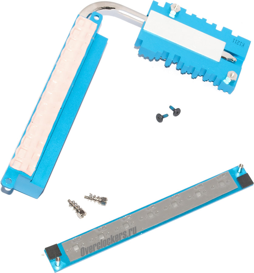

Скажите, можно ли заменить термопрокладку на термоклей, при установке радиатора на мосфеты мат. платы? Проблема в том, что имеется небольшой прогиб текстолита платы, из-за чего происходит неравномерный контакт транзисторов с подошвой радиатора и закрученные винты естесственно не помогают - нужна пластина жесткости с обратной стороны, но понятно, что я не стану ее вырезать. Иного пути, кроме как использование термоклея, не вижу...
Прижим кулера создает колоссальный изгибающий момент - никакой термоклей не выдержит. Не дай бог еще поотрываются элементы вместе с пятаками и дорожками (в лучшем случае просто потеряется контакт). Имхо, спасут только толстые мягкие термопроклади.
У меня на делюксе тоже есть нюансы с этим, хотя некая пластина жесткости имеется.

I_N_J_E_C_T_O_R да не, плата еще до Перформы была изогнута, но в остальном верно - тоже опасаюсь за полевики... Вот было бы окно с меньшим вырезом - подложил бы с обратной стороны под текстолит, что-нибудь, а так даже не знаю, что делать. Через термопрокладки эффект не тот, тем более толстые.
