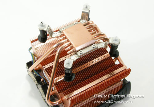

IgorGavrish писал(а):
планирую апгрейд с 775 на 1150, но свой старый Ruby Orb менять не хотел, он меня всем устраивает, кто знает он встанет на 1150 сокет?
Можно попробовать поискать. Родной кулер ASUS Royal Knight шёл под 775 и 939 сокет. Решил оставить(медь однако). Так вот в магазе на совке в декабре 2014г. нашёл родное крепления под 1156 сокет. А поскольку 1156-1150 одна балда проблем с креплением не возникло. Не помню как на Орбе лапы крепятся но может пойдёт.http://www.coolera.ru/ А это сам кулер выкладываю чтоб крепление было видно как крепится. Тут под 775. Под 1156 капитальные болты с гайками+бэкпейт.
111516.jpg [ 44.1 КБ | Просмотров: 2679 ]
Добавлено спустя 8 минут 44 секунды:
Да ещё думаю если подошва похожая просверлить да нарезать резьбу недолго. А медь она и в Африке медь.
Вот нашел ещё продаётсяhttp://www.coolera.ru/tovar.php?tovar=11438
