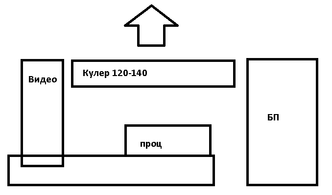

Есть процессор Intel Pentium G2020 и боксовый кулер от Intel. Хочу срезать стандартный кулер с системы охлаждения, чтобы остался стандартный радиатор с крепежами и повесить на охлаждение обычный корпусный кулер 120-140мм. Заодно хочу сделать так, чтобы этим кулером после процессора сразу шло охлаждение БП ватт на 450. Это все для маленького корпуса с минимум кулеров. Будет ли хоть примерно хватать одного кулера на процессор и БП? Процессор не будет использовать встроенную графику.
М-мм! И рыбку съесть и сесть---мыслю не получится. Не выдует 500вт(при полной нагрузке) даже 140мм вентиль. А вообще вопрос задан некорректно-из серии пойди туда не знаю куда.
Регистрация: 02.04.2010
Вообще так и есть, я не знаю где и спрашивать =)
В БП стоит же самый обычный 120мм кулер. Разве там детали греются под 60-80 градусов?
Просто есть mITX материнка, хочу сделать кастомный корпус. БП поставить сбоку, видеокарту шлейфом вывести под материнку и получится мелкая коробка. Охлаждать планировал один кулер на видео (GTS 450), второй на процессор и БП.

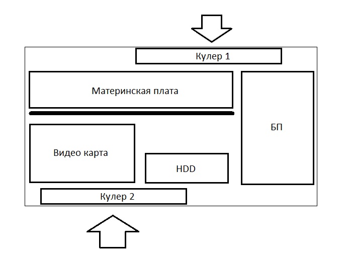

Регистрация: 16.10.2004
BLOOD ELF GTS 450 вроде под 100вт, она будет сильно жарить маленький корпус. Либо Кулер 2 должен неслабо так дуть, чтобы выдуть это тепло. Проц и БП примерно по 40-50Вт будут, тоже немало для небольшого корпуса.
У меня корпус INWIN BM648 стоит ребром (не лежит), внутри AMD APU, на верхней стороне 80мм кулер. Он один олтводит тепло из корпуса. Штатный трескун заменён на Арктик 8Ф Про. Под нагрузкой из розетки система жрёт около 100-120Вт,вентилятор крутится примерно на 1500 оборотов, выдувает горячий воздух, и верхняя крышка тёплая. Но больше полутора тыщ я не разгоняю, ибо становится уже сильно шумным. Ну как... Ночью - шумно. Ночью "в покое" (браузер) обороты падают до 1000, спать уже можно.
Шум, кстати, идёт не от самого вентилятора или потока воздуха от лопастей, а от потока воздуха выдуваемого через решетку на корпусе - это отчетливо слышно. И когда вентиля у тебя будут дуть в видеокарту и в проц с БП, то потоки воздуха будет хорошо слышно. Если заглушишь поток - то у тебя всё сварится...
Если же не стоит задача сделать тихий корпус, а просто маленький корпус, и не важно будет ли он шуметь, то можешь воплощать проект.
У брата корпус миди-тавер, там в среднем 250Вт система выделяет, отводится в дырку 120мм, с решёткой-грилем, тоже тихой Прошкой Арктиком. И тоже воздух тёплый выдувает. Через резистор, на 1200 оборотов, без резистора будет 1500, и шум воздуха уже сильно заметен (днём он не выделояется из фона, а ночью-то шумит). Летом придётся убирать резистор, чтобы не посгорело там всё внутри.
Posted спустя 12 минут 57 секунд:
Предлагаю м.п. "вниз", классически, видяху вставить в м.п., БП сбоку (как и планировал) дырой внутрь. Вентиляторы с проца и видео не снимать, приделать один 120-140 вентилятор "сверху" чтобы выдувал вверх воздух из корпуса. Засасывать будет из щелей, но преимущественно через БП. Думаю, наполовину нагруженный БП от такого косвенного продува не сжарится.
Если корпус поставить стоймя, то чтобы БП оказался внизу, видяха вверху ,а вентилятор, получается, будет выдувать вбок. И всё равно, чую, шуметь будет, но думаю что поменьше. Ну и куда-нить диск приткнуть надо.
Posted спустя 11 минут 17 секунд:
Может, там обсуждать? Построение воздушных потоков
