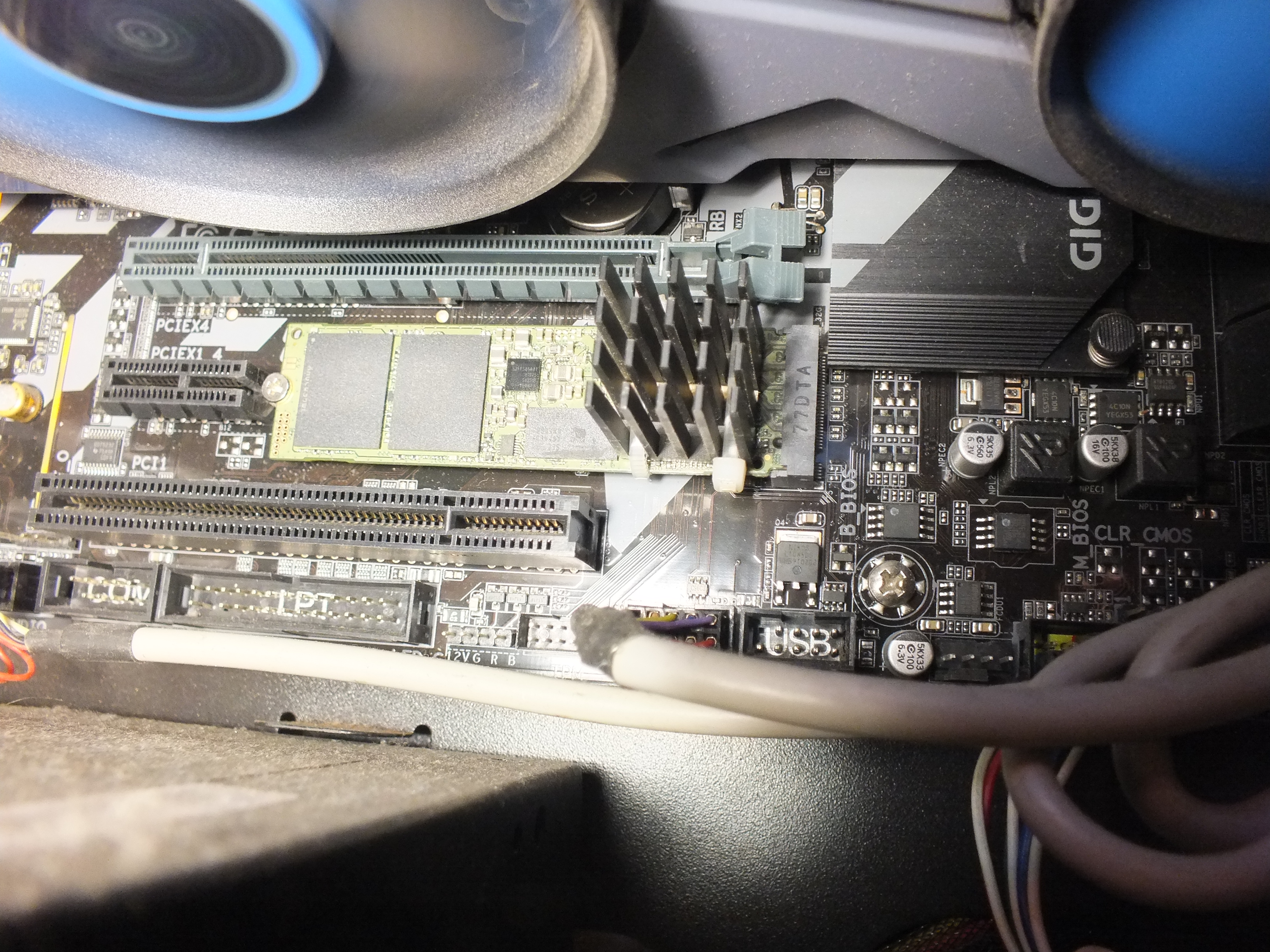

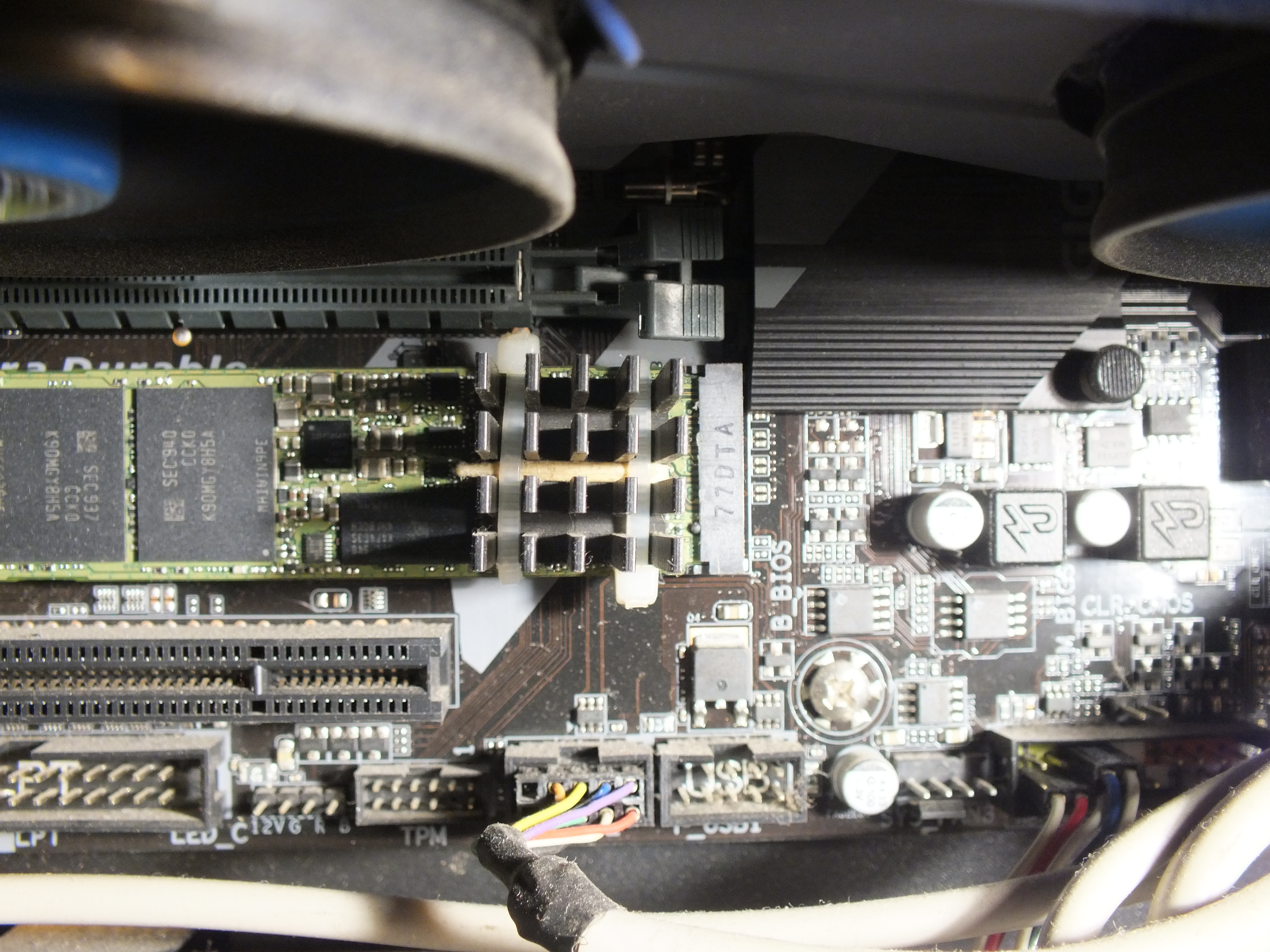

Uri писал(а):
Получается, что установленный радиатор только мешает охлаждению.
SSD состоит из разных чипов с разным нагревом. И теперь ваш радиатор равномерно распределяет тепло по ним. Контроллер горячее, флеш холоднее, а радиатор усредняет.
Сделайте так, если хотите, что бы охлаждалось.

Да, кстати, резинка через непродолжительное время развалилась. Сделал, как советовал орри, на пластиковые стяжки.
Фото
DSCF8448.JPG [ 3.81 МБ | Просмотров: 1290 ]
DSCF8440.JPG [ 5.8 МБ | Просмотров: 1290 ]
