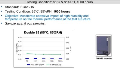

пример - 7950
7950test.jpg [ 209.29 КБ | Просмотров: 5101 ]
<TopUpdate> писал(а):
Если обязательное условие нагрев до 100 градусов, то в домашнем ПК выход на базовые параметры у такой термопасты никогда не будет.Если только не спецом нагревать эту термопасту каким-нибудь строительным феном все эти 200-300 циклов.
Ну, для "домашенго ПК" применяют другие пасты. не промышленные. Но например многим "полюбившийся" в последнее время "фазовый переход" именно так "набирает качество".
Для ШинЭтсу верхняя "планка" 200-250 циклов при 80° верхней температуры. Что "легко и непринуждённо" получается при применении "боксовых" кулеров, либо кулеров видях на "заводских" настройках.
Хочешь сделать людям хорошо — сделай плохо, а потом верни, как было.
