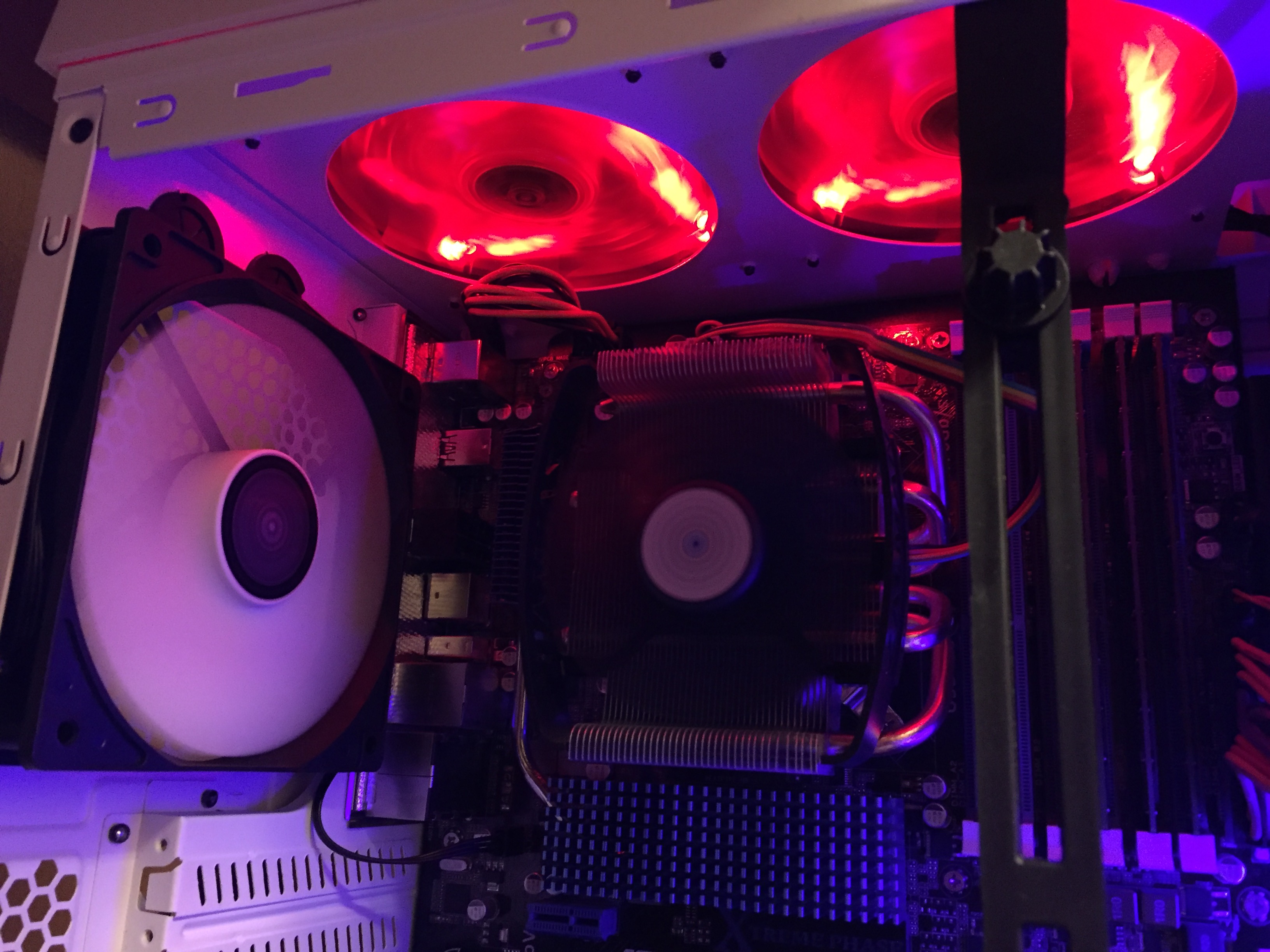

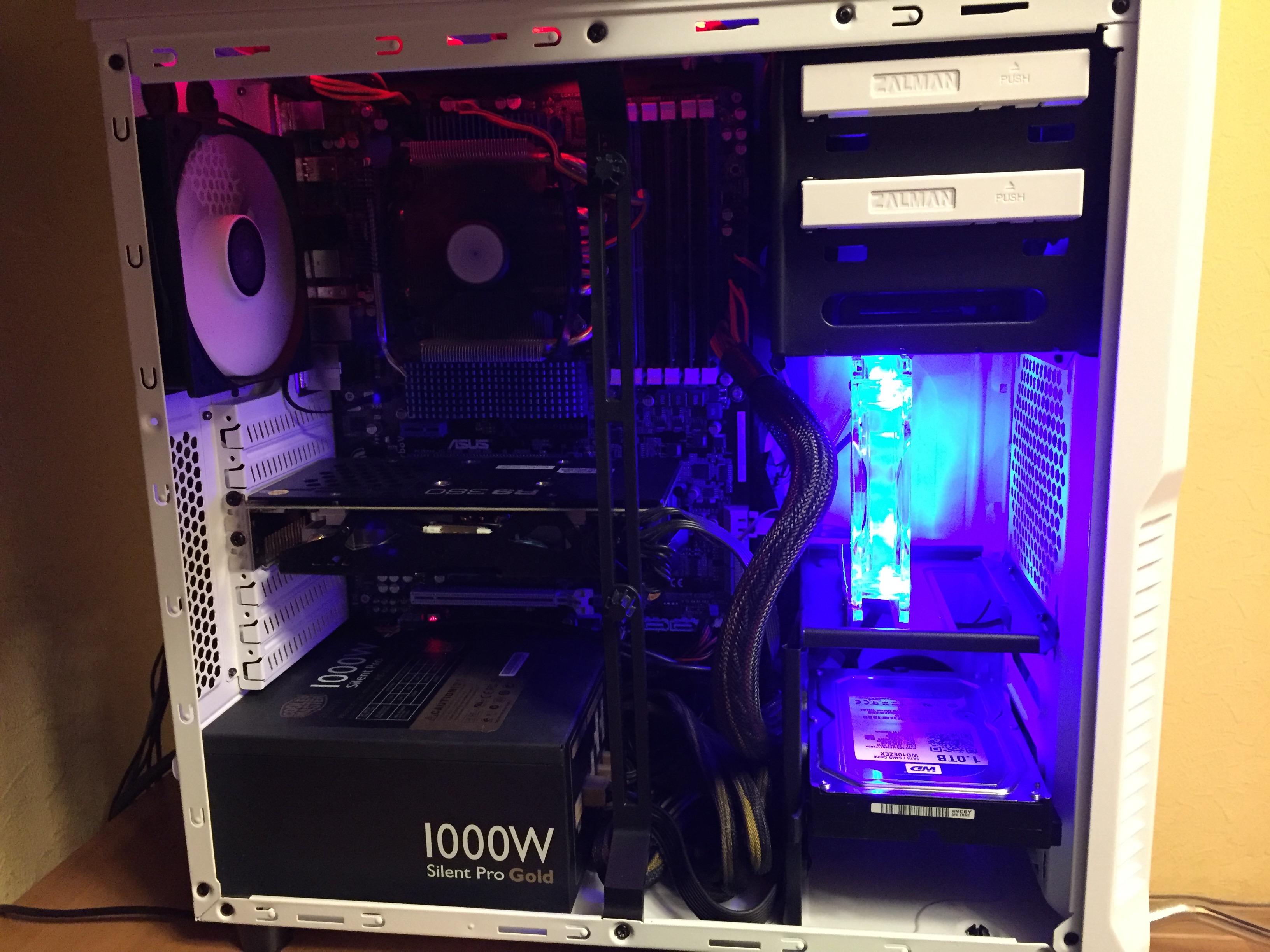

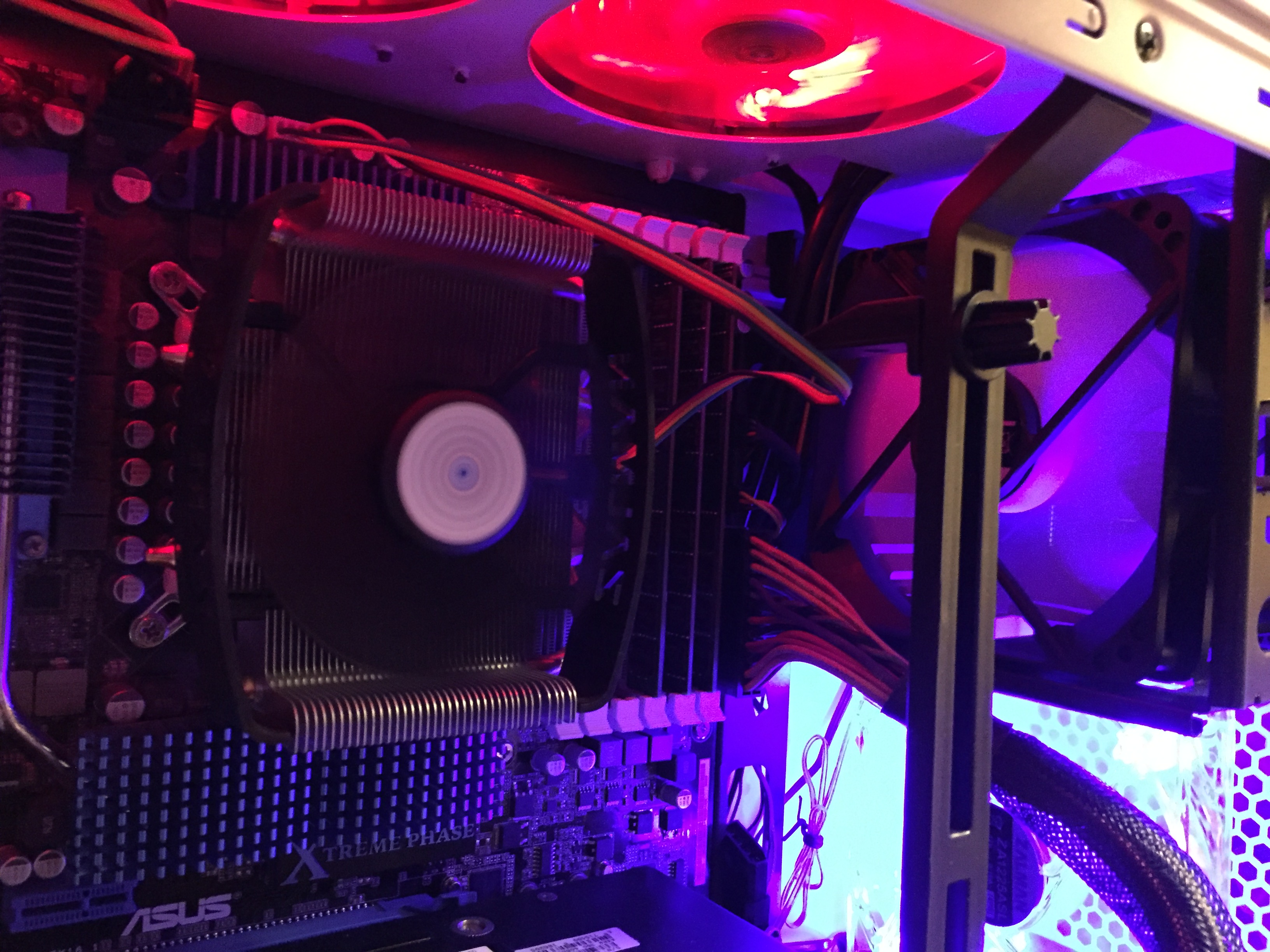

Доброе время суток друзья!
Хочется порассуждать на тему воздушного охлаждения в корпусах, посоветоваться с вами, устранить какие-то ошибки в моем устройстве если таковые имеются.
Конфигурация моего PC:
CPU: i7 950 3.07 GHz (3200 boost)
GPU: R9 380 Power Color PCS+ 4GB (Бывшая - GTX 660 от гигабайт на 3 GB).
ОЗУ: Kingstone 1333 GHz 2х4гб + 1х8гб в сумме 16 гб.
БП: 1000w silent pro gold.
Материнка: ASUS p6x58d-e.
Корпус: Zalman Z3 Plus.
Кулер процессора: Zalman CNPS8000b.
На данный момент в моем корпусе установлено 8 дополнительных кулеров (не считая кулеров БП, Процессора и видеокарты). До этого, в старом корпусе кулеров не было вовсе. Температуры ядер достигали 80-90 градусов в играх и больше 100 в тестах LinX. Жесткий диск грелся больше 45 и был перегрев 64 градуса. Остальные температуры я не наблюдал и могу лишь предполагать.
После замены корпуса и установки вентиляторов температуры ядер в LinX максимум 73 градуса, в играх 65-71. Но видеокарта греется, до 89!!!
В старом своем корпусе, под конец его жизни, я ставил эксперименты в виде вентиляторов на выдув на боковине корпуса, на вдув воздуха видеокарте, даже ставил кулер под видеокарту, температура совсем не менялась.
Постоянные мои эксперименты с вентиляторами с другими компонентами ПК давали, как прогресс, так и регресс.
1. Какое расположение вентиляторов должно быть для лучшего охлаждения видеокарты?
2. Что вы можете сказать о моем устройстве? Может слишком много вентиляторов и это снижает их эффективность. Какой мощности должны стоять вентиляторы и где...?
Жесткий диск охлаждает вентилятор - Cougar CF-T12S. 120x120 мм, 3-pin, 1200 об/мин, 17.7 дБ]
Чуть выше на вдув холодного воздуха в сторону видеокарты стоит - Arctic Cooling F12 120x120 мм, 3-pin, 1350 об/мин - 1350 об/мин, 24.4 дБ]. Его поток продолжает штатный синий кулер Zalman 1000 об/мин.
Еще выше на месте привода или реобаса, стоят 2 не закрепленных, слабых штатных Zalman za1225asl 1000 об/мин
На выдув стоял Arctic Cooling F12, но он стал вибрировать и теперь стоит штатный Zalman za1225asl 1000 об/мин

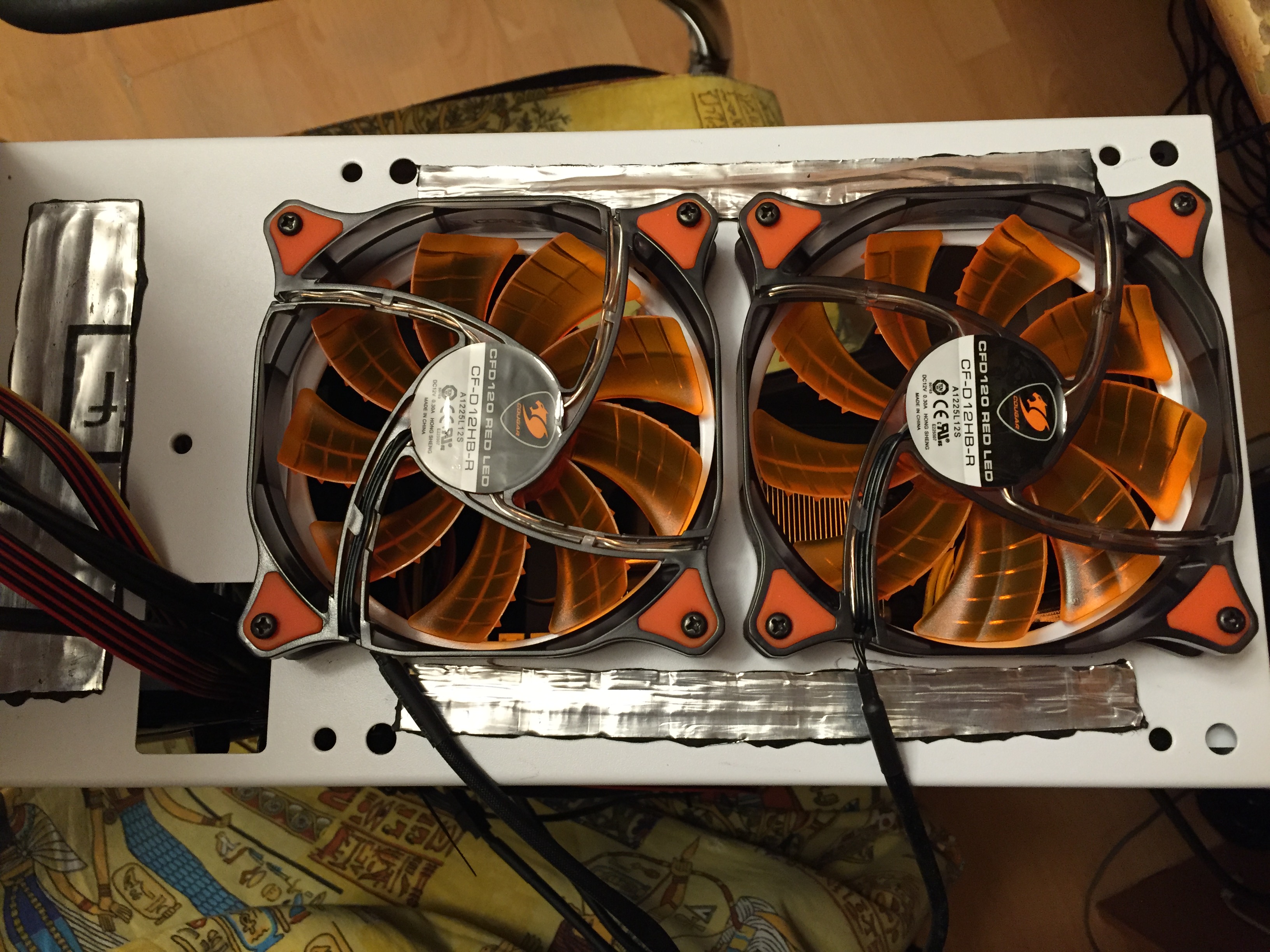

На выдув через крышу стоят - 2 Вентилятора Cougar DUAL-X CF-D12HB-R
[120x120 мм, 3-pin, 1200 об/мин, красная подсветка, 16.6 дБ].
Температура процессора в простое около 35 градусов в нагрузке до 70.
Температура ядер в простое 45-50 в нагрузке 73.
Температура Видеокарты в простое от 43 до 60, в играх до 89.
Температура HDD WD Blue от 28 до 37 градусов. Обычно в нагрузке стабильно 35.
Температура матери в простое 35-40.
Комментарий к файлу: Крыша и вибра.

Дык криминала особого не вижу. Для данного корпуса неплохо. Единственный момент---видеокарта. Но из-за особенностей корпуса сбоку вертушку не приколхозишь. Если артефактов играх нет(т.е. она не перегревается)----забить и использовать дальше. Для облегчения охлаждения ВК можно поставить башенный кулер на процессор. Ну и пожалуй всё.

нагретый кулером ЦП воздух дует по направлению к задней (или к верхней , зависит от расположения радиатора кулера) стенке корпуса , а не раздувает по сторонам как с кулерами типа BOX и ТОР-конструкций , и нагретый процессором воздух меньше попадает на печатную плату видеокарты.

wolverine8859 менять BOX-кулер на Zalman CNPS8000b смысла не много , он TOP-конструкции - направление поток воздуха не измениться... вот 10X Performa башенный кулер , причем не самый плохой , но для i7-950 с TDP в 130 W может быть слабым , малоэффективным...

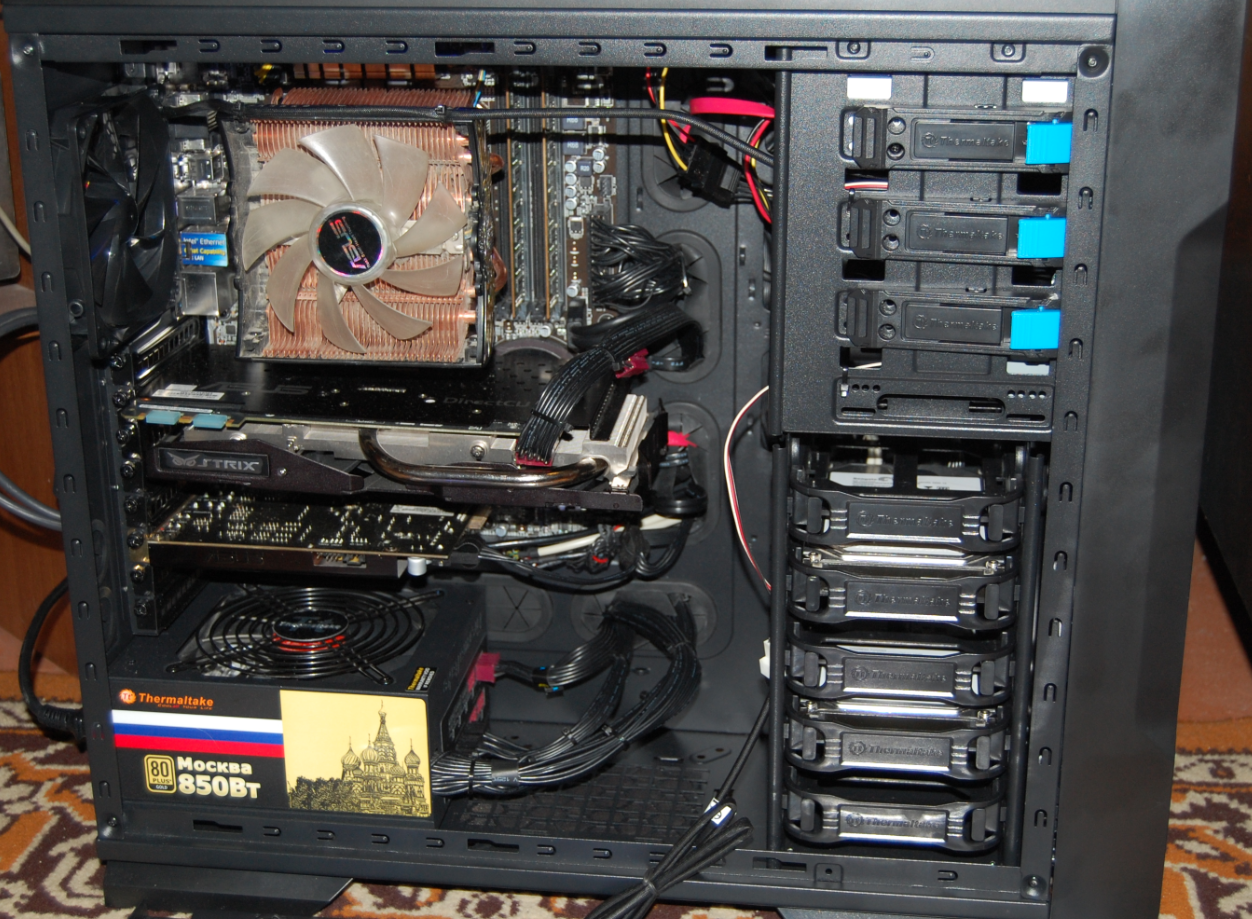

wolverine8859
Да ещё. Увеличил посмотрел---блок питания с запасом нечего ему сачковать---пыль только сосёт. Переверни вентилятором наверх. У меня так стоит.
Для твоего случая, вот такое:
И вдувают холодный воздух, прямо на выхлопные вертушки, отнимая 30-40% производительности оных. Рекомендую внутренний залман убрать, и из корзины 5,25" сделать воздуховод, установив заглушку. Можно просто взять кусок картона и согнуть его буквой П, так, чтобы перекрыть заднюю и боковые стенки корзины. Внизу у неё достаточно большие прорези чтобы поток от не сильно производительного вентилятора выходил в полном объёме. БП, как и советовали выше, перевернуть вентилятором вверх. Вентилятор, который стит над HDD, подвинуть к краю корзины и убрать провода перед ним, чтобы не мешали обдувать ВК.
