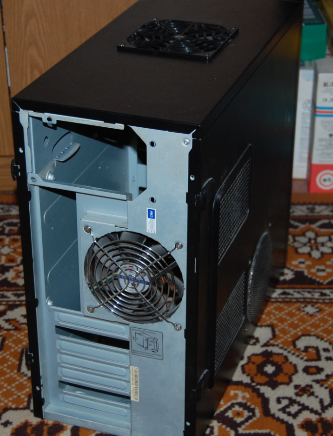

Всем доброго времени суток!
Ребят хочу организовать грамотную циркуляцию воздух в корпусе zalman z11.
В корпусе уже стояли 4 вертушки: одна сзади 120*120, одна спереди 120*120, И одна сверху ближе к задней стенке, но имеется еще одно отверстие под вентилятор по середине. Я где то видел что при установке данного вентилятора циркуляция воздуха осуществляется не правильно и создается воздушная пробка. Так ли это?
Если да то стоит ли заглушить данное отверстие?
Еще заказал 140 noctua на днище, но почему то меня отговаривают её ставить именно на дно, а более кроме как в отсек для 3,5 или на верх (какраз вот про отверстие которое выше описал) ставить больше некуда. Ну еще можно поменять фронтальную со 120 на 140.
Как поступить?
Вот фото идентичного корпуса #77
i7 4790k\sapphire nitro+RX480 4g\16ram
Регистрация: 08.02.2012
Откуда: Алтай, Бийск
Фото: 14
а как аргументируют? конечно лучше бы поставить 140-ку на верх на выдув, иначе может получиться так что "вдувать" больше чем "выдувать", в zalman z11 ведь спереди еще и две 80-ки "вдувают". (если установлены конечно)
а на днище под ВК хватит и 120-ки, решетку сверху посередине можно заклеить малярным (бумажным) скотчем, упаковочный (прозрачный) со временем отваливается...
Да ни чем не аргументируют. Так чтото умначает похоже там на икзибите один...
Да, (и что странно по умолчанию они стояли на выдув) я их переставил и убавил- они ооочень шумные были я их последовательно запитал ~6в и теперь думаю от них эффекта мало.
Уже заказал 140 да и отверстие под 140ушку.
Так можно или нужно? Будет ли улучшена циркуляция или нет?
Добавлено спустя 13 минут 27 секунд:
Заклеил тонировочной пленкой короче. Буду тестить...

pragin
ну так то можно советы давать, типа "раз я сказал - значит так и надо!"
а вот это ошибка, последовательное подключение вентиляторов (и любых электродвигателей) нежелательно, если выйдет из строя один, то второй начинает работать на полную мощность... лучше подключите параллельно к Molex на 5 или 7V.
у меня Zalman Z9 U3 и на днище можно установить 120-ку или 140-ку
отверстия для крепления предусмотрены
если в середине вентилятор не установлен - то через его решетку вентиляторы на выдув тянут наружный воздух, и сразу-же выдувают из корпуса... толку от этого мало , т.к. нарушается воздушный поток "спереди/снизу"-"назад/вверх". ну и + лишнюю пыль через верхнюю решетку тянет в системник...(ИМХО)
Z890|Ultra 5 245KF|32GB|RTX 5070|YS850
Регистрация: 05.12.2015
Откуда: 102rus
Фото: 83
Один в один! Даже сеточка такая же.)
Не совсем понял. Такое подключение спопсобствует выходу из строя, или это мне грозит тем что в СЛУЧАЕ выхода из строя один станет крутится сильнее?
Яков А про заклеивание это Вам спасибо и действительно все так как Вы пишете. И уже даже в простое температура проца упала до 29 с 32...
Вот таким не хитрым способом кпд охлаждения вырос...
Фото: 14
pragin
нет, не грозит !,
все верно, если один вентилятор заклинит то на второй будет подаваться "удвоенное" напряжение...
а может просто в комнате на 3°C прохладней стало ? :D шучу... на самом деле вентиляторы на выдув стали удалять весь нагретый воздух из системника , а не перекачивать половину воздуха поступающую через верхнюю решетку обратно наружу системника.
Откуда: 102rus
Фото: 83
Яков Спасибо дружище!
Вопрос решен.Тему можно закрывать.)))
