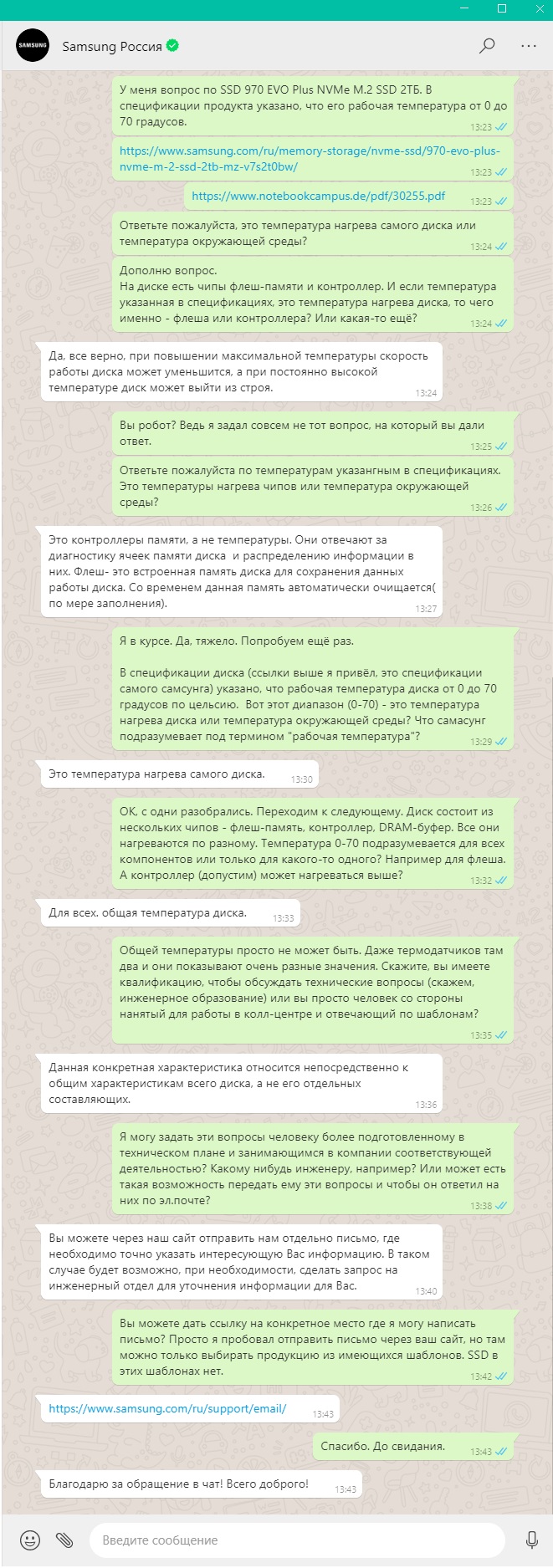

Дождался. Правда по всему выходит, что на той стороне была девочка вяжущая носки, а не технический специалист. Под спойлером, в общем.
Чат с самсунгом
000.jpg [ 422.1 КБ | Просмотров: 3000 ]
Кстати, ссылку она дала как раз на то место, про которое я ей и указывал, что там вопрос задать просто невозможно. Там выпадающее меню с обязательными ответами (то есть я могу написать вопрос про дисковод, монитор, цифровую рамку или ноутбук), но SSD среди них нет. Или я плохо искал. Так что вопрос про нормы и как их мерить остаётся открытым.

LyapaDara писал(а):
но вы и сами где-то писали, мол 970 греется легко до сотни
да, нагреть можно, но без радиатора и в теплом месте.
3 января, технический специалист на связи ? :haha: такое может быть в небольшой фирме ради важного клиента, но уж точно не в техподдержке samsung...

:-) хорошо, что вас ещё официально на йух не послали... с какого перепоя вам должны в чате давать информацию, отличающуюся от той что конкретно прописано в даташите и спеках? за разглашение информации, не согласованной с лицами, владеющей этой дополнительной информацией, сотрудник может себя лишить не только работы, но и свободы. на основании чего конкретно вам обязаны предоставить что-то другое? вы представитель юстиции, прокуратуры или ещё каких либо госслужащих внутренних дел? собственно по какому поводу? или вы обратились с официальным от них письмом? - если нет, то и ответ будет шаблонным, общим как и для всех. ни один официальный сервис-центр не сообщит конечному пользователю информацию вне рамок прописанных инструкций или спецификаций. сразу видно, что по этой части вы не разбираетесь совсем, а все потому что не имеете в этой сфере никакого опыта. забегая на будущее, ответ вы получите на ваш емаил абсолютно идентичный вышеуказанному. есть претензии конкретно к продукции, в вашем случае 100° вместо заявленных 70° - обращайтесь в сервис. отремонтируют, обменяют или вернут деньги... все в рамках закона и гарантии.
