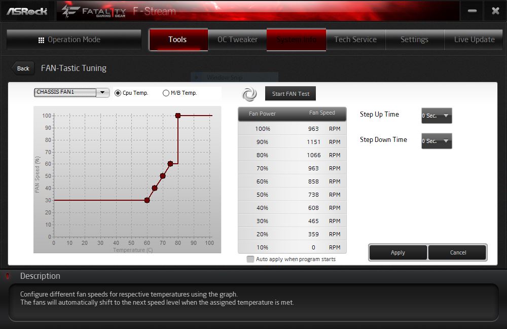

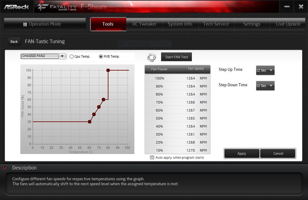

Регистрация: 01.08.2017
Игар писал(а):
Заходите в f-stream и делаете тест вентилятора... После этого он выдает обороты и регулируете скорость.
Вот скриншоты f-stream. Все равно один регулируется cha_fan 1, второй cha_fan 2 нет.

cha_fan2.JPG [ 91.93 КБ | Просмотров: 2958 ]
cha_fan1.JPG [ 91.75 КБ | Просмотров: 2958 ]
