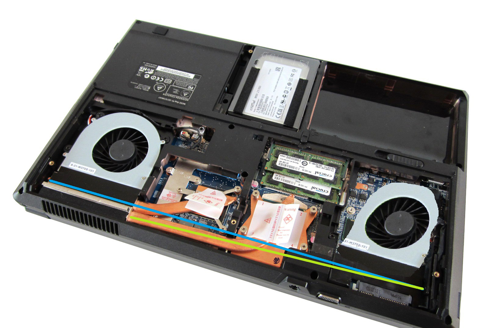

Мужики, очень специфический вопрос кто нибудь гнул тепловые трубки?
есть вариант купить прямые плоские 8мм х 3мм либо прямые круглые 6мм
нужно гнуть в двух плоскостях (вниз/вверх и влево/вправо)
вот думаю стоит брать круглые и гнуть как хочу - что явно проще и потом уже плющить (ясно что с 3мм упором)
либо купить плоские и их получится согнуть?
дайте совет, кто рукастый делал)

есть воплощение зла в теме охлаждение - а именно - охлаждение ноутбуков
то есть имеем типичную систему охлаждение для 120вт ноута: две тепловые трубки от гпу и цпу соединяются внутри радиатора, который обдувает турбина
есть огромное и не преодолимое желание приколхозить ещё один радиатор (чуть меньше стокового, путём откусывания 1см пластин ибо не влезает в планируемое место посадки) + вентилятор (такой же как стоковый ибо хочется синхронного созвучия, но учитывая что корпус придётся менять на более компактный с этим я обломлюсь тоже, ну хотя бы разъём просто собрать будет - в проводах не напутаюсь)
но сейчас важно определить хотя бы в теории один ньанс - так как снимать тепло будет исключительно тепловая трубка от нового радиатора, то возникает ГЛАВНЫЙ вопрос:
куда лучше её крепить? варианты:
- на стоковую тепловую трубку, а второй конец на новый радиатор
- на стоковый радиатор, а второй конец на новый радиатор
в идеале, конечно, прикрепить две новых тепловые трубки именно к теплосъёмникам гпу и цпу, но придётся их гнуть под большим углом - они вероятно осыпятся внутри, а об этом я узнаю только по окончанию всех работ
поэтому минимум изгибов тепловой трубки - буду заказывать плоскую - гнуть только по вертикали не более 10-20% - если подпилить немного пластик корпуса ноута то и гнуть воообще не придётся. и кстати можно даже запихнуть две трубки. но с крепежом только к радиатору
два варианта - синий и зелёный цвет
фотку приведу ниже
Безымянный.png [ 2.01 МБ | Просмотров: 1597 ]
порассуждаю вслух
вариант с креплением трубки - радиатор/радиатор эстетически прекрасен (синий вариант)
прямая плоская 30см трубка идеально впишется. но термически тепло будет отходить от
цпу - теплораспределитель цпу - тепловая трубка цпу - стоковый радиатор (часть тепла ушла) - тепловая трубка новая - радиатор новый (остальное тепло ушло)
в случае подключения новой тепловой трубки сразу к тепловой трубки цпу мы получаем сокращение посредников/потерь (зеленый вариант)
цпу - теплораспределитель цпу - тепловая трубка цпу + тепловая трубка новая - радиатор новый (тепло ушло) + стоковый радиатор (тепло ушло)
главная проблема именно в охлаждении цпу. так как планируется замена с 37вт на 47вт проц
поэтому я более склоняюсь к варианту (зеленый) подключения новой тепловой трубки через стоковую, чем через радиатор
просто логики снятии тепла со стокового радиатора нет, так как можно снять тепло уже со стоковой цпу трубки
хотя пожалуй можно изъ... и сделать оба варианта?
выскажите своё мнение, а то у меня одни размышления.

temrus63 писал(а):
что будет если включить два одинаковых куллера в разъём материнской платы, которая расчитана на один такой куллер?
Если кулеры 3-pin, то надо оценивать суммарную мощность вентиляторов, и смотреть в мануале на мать, сколько та может дать на данный разъем. Цеплял 3-pin сразу 2 и больше - работает без проблем (обычно вентиляторы имеют меньший ток, чем может выдать мать по DC). Если вентиляторы PWM - запитываются от БП и всё.
По трубкам: у них есть 2 ключевых параметра - диапазон рабочих температур и предельная мощность. В силу последнего лучше крепить каждую трубку как можно ближе к самому источнику тепла, а не имеющемуся радиатору, чтобы не было бутылочного горлышка в виде родной трубки, иначе улучшится лишь теплоотвод (охлаждение) самой трубки, без существенного увеличения теплового потока от нагревателя.

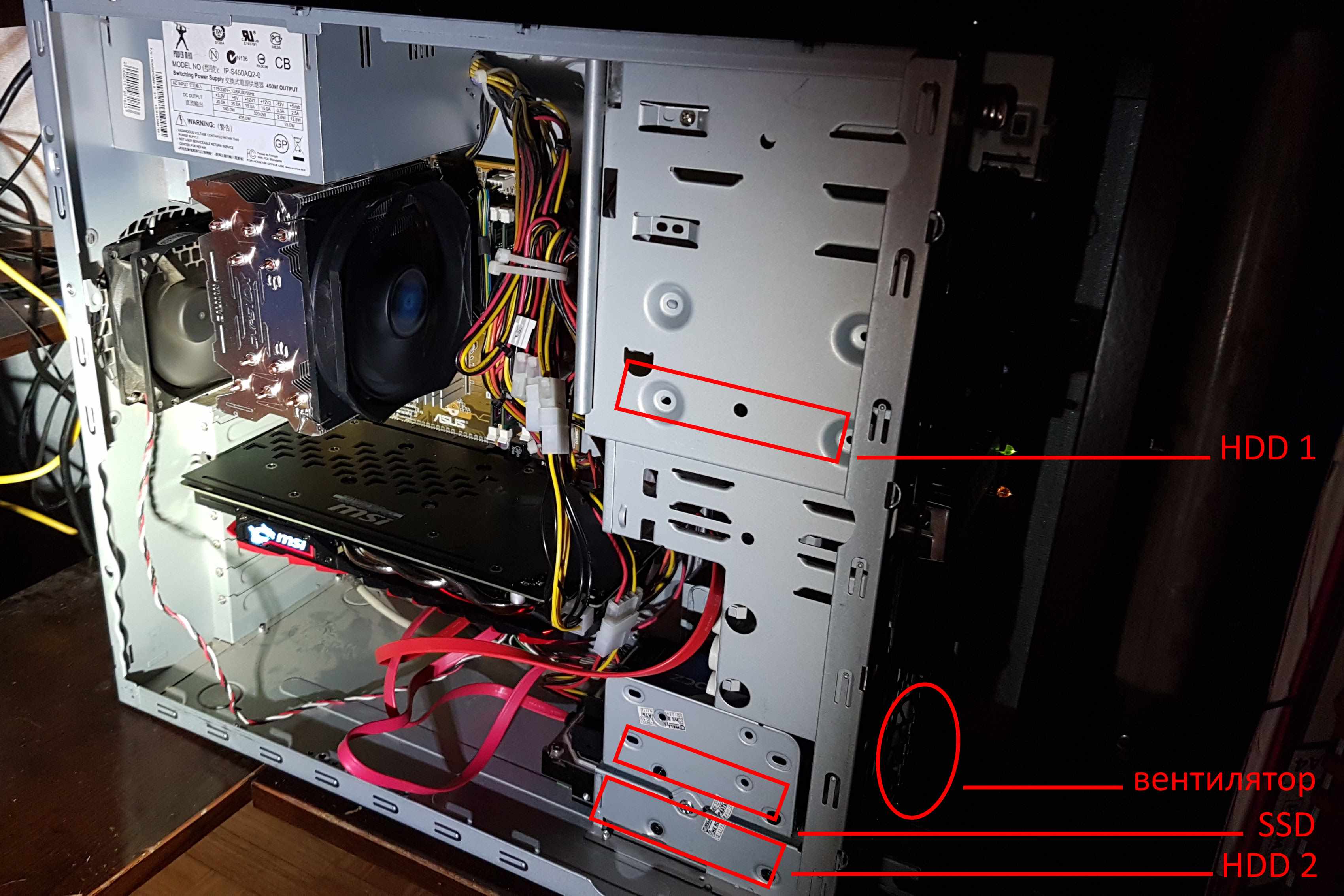

Прошу совета.
Хочу вдохнуть жизнь в старый системник, 775-й чипсет (ASUS P5K SE).
Инсталлировал Xeon E5450, воткнул максимум оперативки (8 GB), купил карточку MSI 1060 Gaming X.
На процессор поставил кулер CNPS10X Performa+.
Осталось определиться с СО корпуса.
Основных вопроса три:
1. Годится ли следующая схема?
Выдув 120мм в задней стенке, вдув 80-100мм в передней + 90мм в боковине (это то, что позволяет системник).
2. Смутно представляю какие вентиляторы выбрать.
Хочется как всегда чтобы тихо и чтобы не грелось.
Т. е. постоянно ревущие вентили на 1500 оборотах не подходят.
Процессор планирую разгонять.
Хватит ли мне постоянно работающих маломощных кулеров (800 оборотов)?
Или лучше заморочится с регулировкой (реобас, ручные регуляторы)? Если да, то как это лучше сделать с учетом того, что на плате только один разъем 4-pin на процессорный кулер. Через него, как я понял, скорость вращения регулируется самой материнкой (в биосе есть функция Q-Fan). И еще есть два разъема 3-pin.
3. Как расположить жесткие диски? Если оставить один наверху (как на фото), то он как будто не попадает в потоки воздуха. Если все сместить вниз, то они закроют собой входной вентилятор.
Картинка
002_.jpg [ 439.75 КБ | Просмотров: 1813 ]
Регистрация: 11.12.2014
Откуда: Красноярск
ИМХО корпус надо менять, либо резать дно и туда тоже вентилятор на приток и вентилятор в крышку на вытяжку

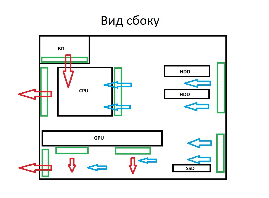

Действительно нужны такие кардинальные меры?
И приток в дне ведь будет направлен навстречу вентиляторам видеокарты.
Может организовать поток прямиком от передней крышки к задней стенке?
Добавить еще по вентилятору в переднюю и заднюю плоскость.
Прикладываю схему.
Извиняюсь за свой мэдскиллз
003.jpg [ 79.25 КБ | Просмотров: 1708 ]
Здесь правда никак не задействованы вентиляционные сетки на боковине.
Можно и там приточный воткнуть. Что скажете?
