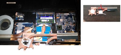

мужики. задолбался я с горячим процем
думал кардинально решать вопрос с охлаждением ноутбука
важно чтобы сохранилась мобильность и внешний вид
поэтому хотел поставить второй вентилятор+радиатор в отсек ноутбука
и протянуть тепловые трубки, соединив два радиатора (стоковый и новый)
придётся подпилить дремелью пластик (но пару мм)
по затратам это 800 радиатор. 400 вентилятор 350 тепловые трубки
1550р итого - при этом огромный вопрос как соединять тепловые трубки. как их гнуть. питать вентилятор от юсб не совсем эстетично. как управлять вентилятором
в общем сейчас для меня 1550р в сомнительное занятие большая сумма
поэтому решил пока пойти по второму варианту - купить мелкие алюминевые радиаторы (20х20х10мм) и наклеить на медную пластину, которая примыкает к процессору и припаяна к тепловой трубке
таких радиаторов поместится 3-4штуки. ещё на тепловую трубку с видеокарты думаю нацепить один.
продают по 10шт за 380р что бюджетно
- как считаете, на сколько будет такой апгрейд эффективен? Апгрейд НОУТБУКА #15131449
- реально ли согнуть тепловую трубку с сохранением её работоспособности? (гнуть придётся плоскую в самом неприятном направлении)
- как и чем припаять медную тепловую трубку к медной пластине?
в процессе дербана профильного компутера [топжир mini itx]
в процессе поиска игрового ноутбука [qhd intel 12gen ddr5 3070 3080]
Регистрация: 02.04.2010
Откуда: Самара

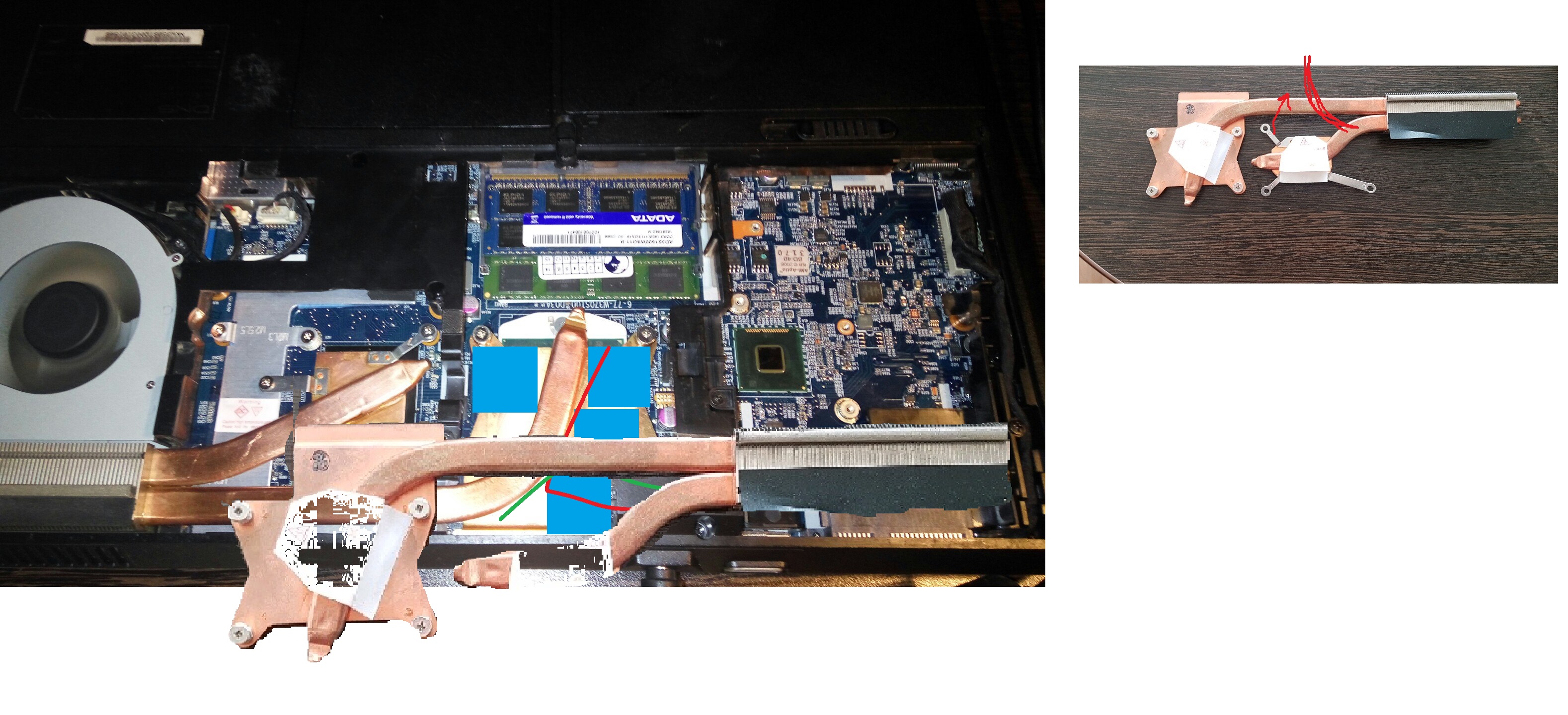

в общем из меня убогий фотожопер - так что без паники
изобразил свой ноут и донора и то как нужно будет установить - согнуть
длинную трубку придётся отрезать, а короткую согнуть в обратную сторону
как считаете - это возможно?

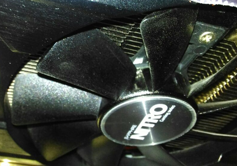

Добрый день. С вашего позволения влезу сюда, чтобы темы не плодить.
Вентиляторы на видеокарте (модель Apistek GAA8B2U) вчера покрылись тонким слоем масла -- на приложенном фото видно блеск; хотя масла относительно немного -- палец почти не пачкается.
Текут не теплотрубки -- над вентиляторами сухо, и температуры в норме.
Особого шума или стука я не слышу.
Вопрос следующий: какого времени жизни от них теперь приблизительно можно ожидать? Неделя, месяц, год?
