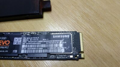

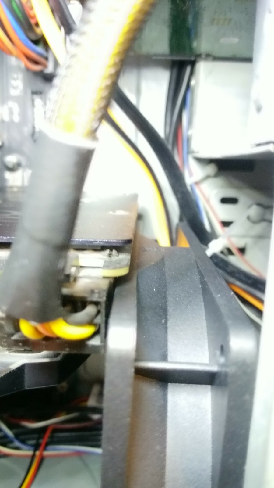

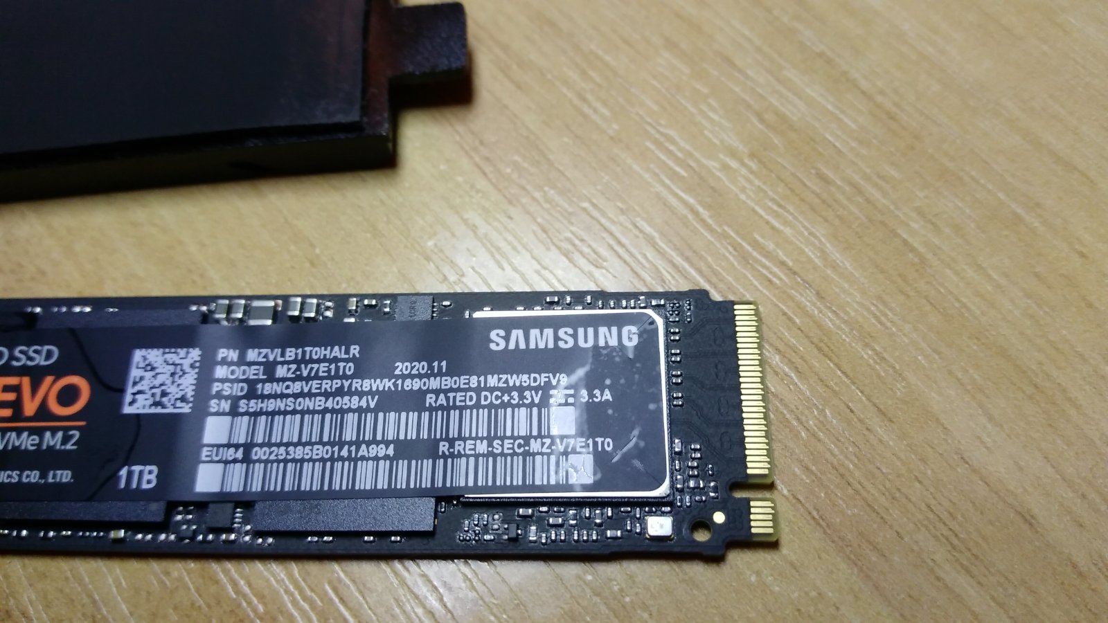

Поделюсь и я своим опытом. Купил недавно 970 EVO на 1 Тб. С материнкой Z390 Aorus Pro шел вполне себе на мой взгляд радиатор и перед покупкой даже не рассматривал другие варианты. Естественно, перед установкой радиатора не читал данного форума, поэтому просто посадил ссд в слот М.2 под ВК (над в.к. мешало установить крепление башни) сверху прислонил радиатор на комплектной термопрокладке и зажал комплектным винтом. Само собой, температуры при тесте на запись кристал диск марком 7.0 с файлом в 32 Гб и 9 прогонами мне не понравились - чипы грелись до 60 градусов, а контроллер до 80. Понятно, что такие скорости в реальном использовании у меня не будут наблюдаться, как и файлы, но все же читайте пжл дальше.
Понял, что я сделал что то не так и начал шерстить форумы. Нашел этот, прочитал примерно половину, сделал выводы.
Оказалось, что у меня, не смотря на то, что есть две 120-ки на вдув и выдув, зона под ВК практически не продувалась, так-как вентилятор на выдув был выше ВК и на вдув, который крепится на корзине с дисками, тоже был размещен довольно высоко (корпус Zalman Z7 plus). Ранее стоял еще 1 вентилятор на боковой крышке, но я его снял как только поставил башню Deep Cool Ice Wind Pro лет 7 назад - без вариантов, просто на просто мешал.
Т.е. вывод №1 - устроить нормальный продув.
Далее, я понял, что комплектный радиатор просто кусок алюминия без надлежащего ко-ва ребер, искал получше, жели корабль показался довольно не плохим, но как оказалось в слот под ВК не поставишь высокий радиатор, так-как мешает уже ВК.
Вывод №2 - установить нормальный радиатор. Но пока решил все же разобраться с комплектным...

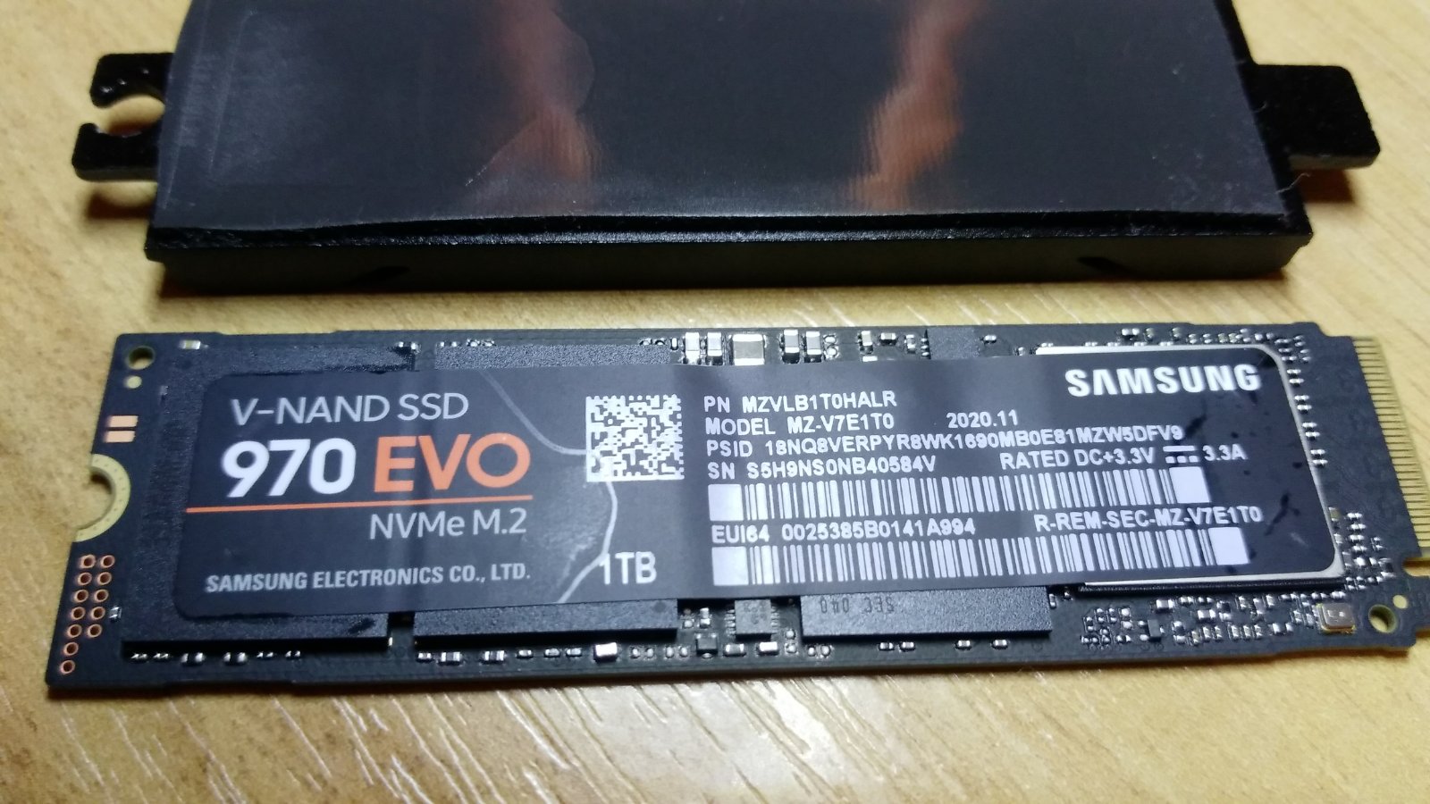

Ладненько, тогда я решил проанализировать - правильно ли я вообще установил радиатор. Ессно, в голове крутилась мысль, что чипы памяти заметно выше высоты контроллера и прижим неравномерный. В общем, снял я это все, увидел, что прижим действительно прошел по краям радиатора - чуть легло на контроллер и чуть легло на крайний чип, фотки ниже:
фотки
изображение_1.jpg [ 232.96 КБ | Просмотров: 2783 ]
изображение_2.jpg [ 216.45 КБ | Просмотров: 2783 ]
Вывод №3 - правильно установить радиатор.

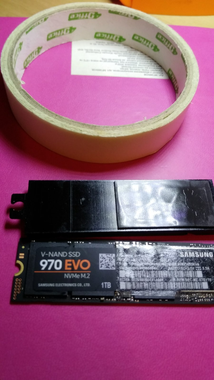

Под правильностью имею ввиду на основе рекомендаций ставить радиатор только на контроллер. Сказано - сделано. Срезал часть термопрокладки, наклеил на контроллер и чип кеша двухсторонний скотч:
фотки
изображение_5.jpg [ 182.41 КБ | Просмотров: 2783 ]
Ситуация с температурами после теста записи улучшилась, но все равно темпы оказались довольно высокими и очень медленно остывал радиатор после теста, но это очевидно - не забываем про вывод №1. Да и не забываем, что все тесты делались без нагрузки на ВК, хоть ВК у меня достаточно холодная (МСИ 1060 гейминг Х), но все же нужно ее брать в расчет. Ведь даже в простое у меня температуры спустя час после включения были где-то 40/50 (память/контроллер)

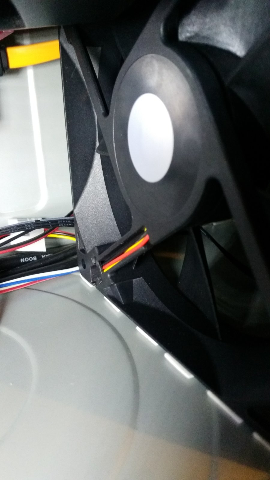

Поэтому перешел к проблеме с продувом. Решил установить еще 1 кулер 120. Но вот куда? Уже даже подумывал на боковой крышке сверлить новые крепежные отверстия, чтобы опустить его чуть ниже, чтобы башня в него не упиралась. Но тут меня в очередной раз осенило. На такую мысль опять же натолкнуло меня пару постов с данного форума, что у одного пользователя провисала видяха и нужна бы подпорка. У меня как раз подпорки то и не было, хоть и разъем PCI-E в металлическом кожухе. Я аккуратненько подсунул под правый край ВК поставленный на торец кулер и понял, что высота кулера оптимально подходит как подпорка - в результате ВК была идеально в горизонтальном положении. Торец кулера как раз становился под бекплейт ВК и заходил на ВК на 5 мм.
фотки
изображение_6.jpg [ 141.62 КБ | Просмотров: 2783 ]
изображение_7.jpg [ 141.59 КБ | Просмотров: 2783 ]
После установки данного кулера на несколько полосок вспененного двухстороннего скотча, который брал воздух с передней панели-сеточки, прогонял его под ВК и выгонял через заднюю стенку корпуса - на максимальных оборотах кулера контроллер нагревался максимум до 65 градусов при длительном тесте записи на ссд, память около 50-ти. после окончания теста в течении нескольких минут остывал до 34/40.
Максимальные обороты меня не устраивали (~1300), да и то всего лишь был тест, поэтому подключил его в 1 из разъёмов материнки и в биосе поставил зависимость от темпы процессора так, чтобы при простое обороты находились в районе 700, а при нагреве проца до ~50 (при игре например) обороты повышались до ~1000. К слову, такой же пресет был ранее настроен и для предыдущих двух корпусных кулеров. При понижении оборотов температуры чуть выросли при тесте, но реально я их каждый день не делаю, а домашнее использование не подразумевает сильный нагрев.
Выводы: получилось вполне себе идеально для моего случая. Не пришлось подбирать/покупать радитор. Наклейку на ссд не срывал, но защитил от разлагания со временем термопрокладки двухсторонним скотчем. Решил проблему с продувом под ВК, причем температуры ВК также стали на 5-10 градусов ниже в играх. Решил проблему с подпоркой для ВК и теперь не болит голова, что она у меня там провисает, хотя провисает то поди уже 3 года))) В целом, с таким продувом, можно было бы радиатор на ссд вообще не ставить, но не стал заморачиваться с проверкой данного варианта, так-как и такой вариант меня вполне устроил.
