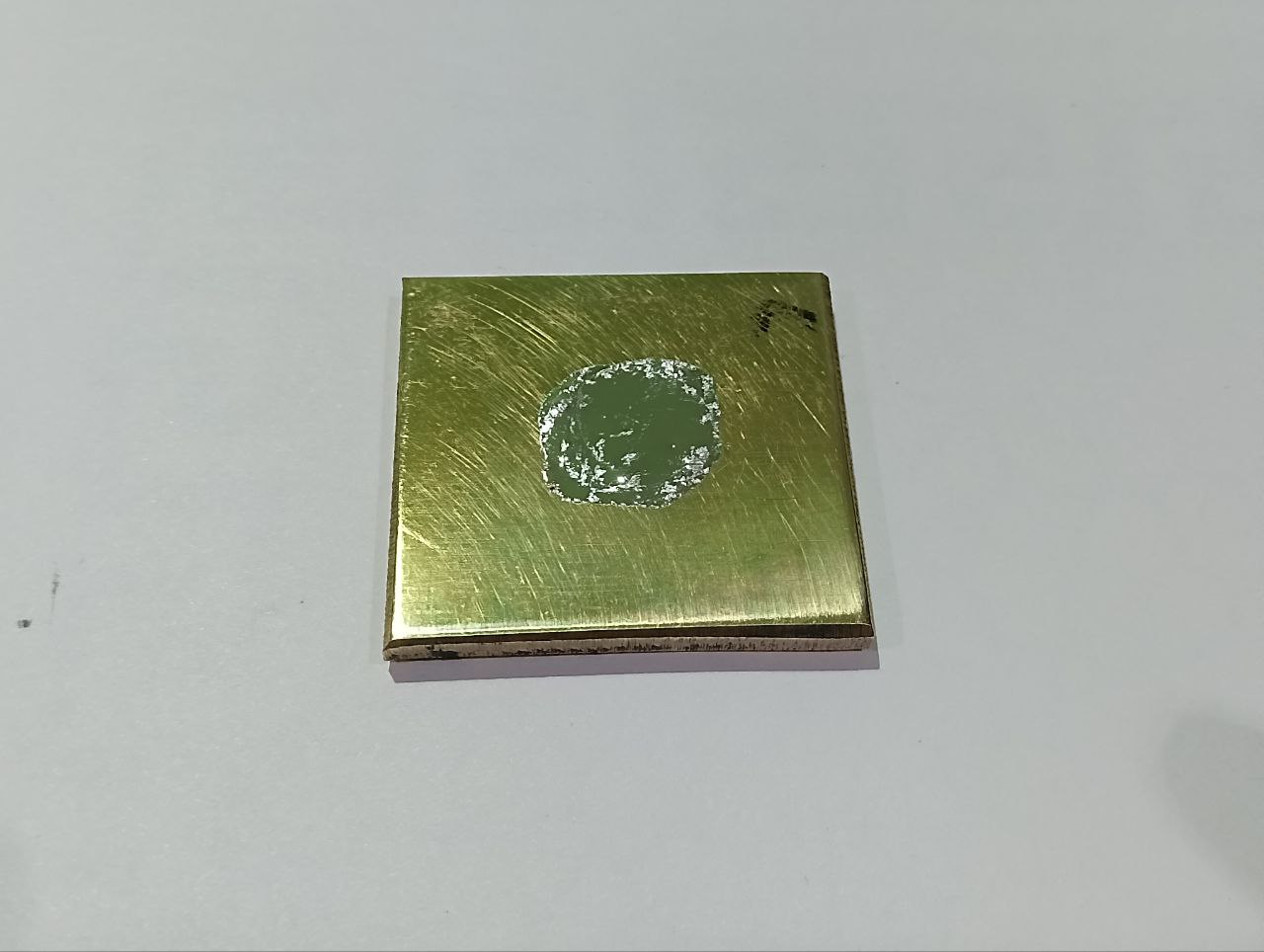

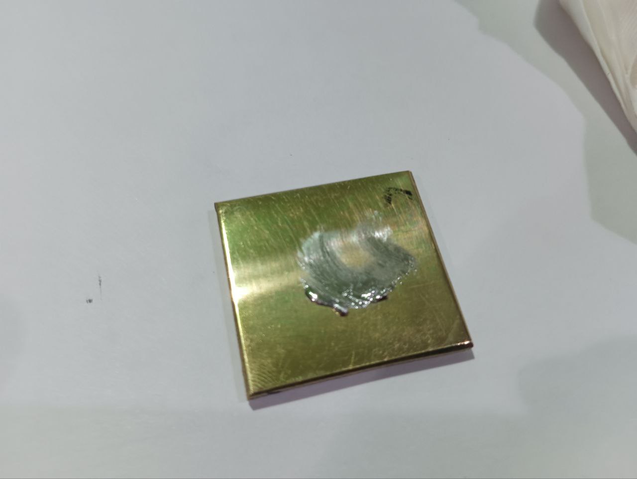

Представляю новинку. Барьерное нанопокрытие для недопущения реагирования галлия в составе жидкого металла с медным или никелевым радиатором.
Представляет из себя адгезивное полимерное теплопроводящее вещество тоньше волоса.
Предварительное название BlackMamba (вместо гальванического маркера, разработка которого заморожена на 80%).
Мы протестировали в узком кругу, теперь второй этап тестирования на ~50 тестерах. Кто хочет присоединиться, делайте заказ за 10 рублей и приступайте.
https://www.avito.ru/moskva/tovary_dlya ... 3190459827
Предоставляемый комплект тестирования:
* 1 мл жидкой нанозащиты
* шприц 1.65г жидкого металла CyberBlood Mk1 или Mk1A (дешевле и агрессивнее)
* Если у Вас нет полироли, то предоставляем.
Вам дополнительно потребуется сухая чистая кисточка и бафик (Mertz ridge remover, Бафик полировочный 4-х сторонний для ногтей).
Ожидаем от тестера экспериментов и выработки рекомендаций по правильному использованию нанозащиты Технохимлаб. Для доработки и разработки общественной технологии.
В данный момент технология выглядит следующим образом:
(1) Полируем крышку процессора или радиатора
(2) Очищаем растворителем вроде изопропилового спирта
(3) Сушим
(4) Наносим нанопокрытие с помощью кисти
(5) Запекаем в духовке при 80-95 градусах в течение 3 часов или хранение в месте без пыли в течение 16, лучше 30 часов
(6) Лёгко полируем бафиком. Это упрощает нанесение жидкого металла.
(7) Наносим жидкий металл. Добавляем с запасом. На кристалл побольше, на крышку только смочить.
(8) Сравниваем температуры с защитой и без.
(9) Тестируем какое-то время. Разбираем. Оцениваем повреждения медного или никелевого радиатора. Они должны отсутствовать или быть меньше, чем без защиты.

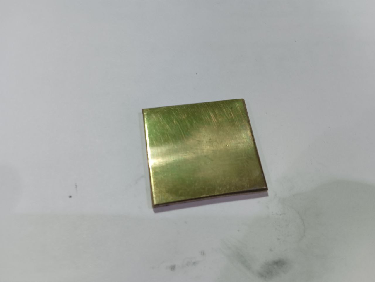

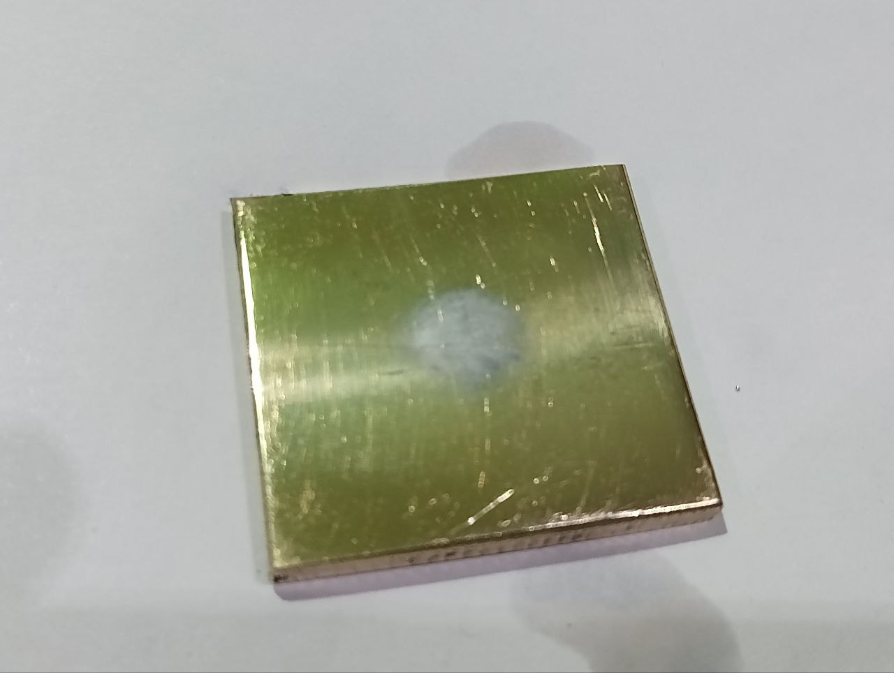

Фотографии
Комментарий к файлу: ЖМ на болванке
photo_2024-04-18_19-35-49 (2).jpg [ 87.55 КБ | Просмотров: 6804 ]

Комментарий к файлу: пятно интерметаллидов на болванке без нанозащиты
photo_2024-04-18_19-35-50 (2).jpg [ 67.36 КБ | Просмотров: 6804 ]
1. Всегда считал что первой процедурой независимо от проводимых работа является очистка и обезжиривание поверхности (это конечно увеличи расход, но учитывая размеры поверхностей это не существенно);
2. Я бы использовал двойную: сначала нефрас, а потом изопропанол. Первый очень хорошо очищает поверхность от термопасты, а второй от самого нефраса. Отдельно изопропиловый спирт не справляется с термопастой. Неоднократно убеждался в этом меняя местами очерёдность. Нефрасом приходится в несколько проходов очищать чтобы ничего не оставалось на ватных палочках.
3. Чем? Как? Сколько по времени?
4. Какой кистью? Как наносим? Сколько слоёв?
5. Запекания и хранение лучше поменять местами (проще хранить, чем запекать. Если кому-то нужно быстрее, то пускай это будет дополнительный ускоренный вариант, а не основной);
6. Неточное описание процедуры "легко полируем" учитывая что покрытие нанометровой толщины;
7. Уточнение в виде "добавляем с запасом" - убрать. Не нужно такую штуку как ЖМ добавлять "с запасом". Нужно описать процедуру нанесения так, чтобы его было ровно столько сколько нужно.
8. Каким образом??? :) Это должен был быть один из первых пунктов если не нулевой - произвести замеры ДО (по возможности в нескольких нагрузках при разных настройках. Применительно к CPU - PBO (Ryzen) или PL (Intel)).

Вопросы касательно фото:
Что за покрытие на болванке (позолота\латунь)?

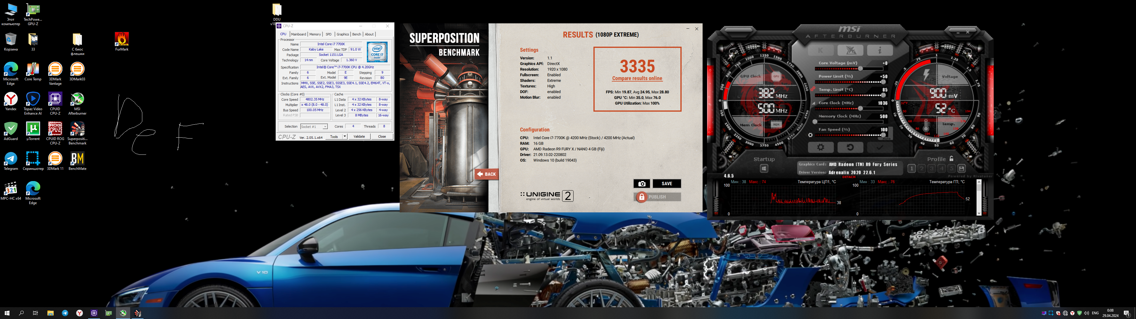

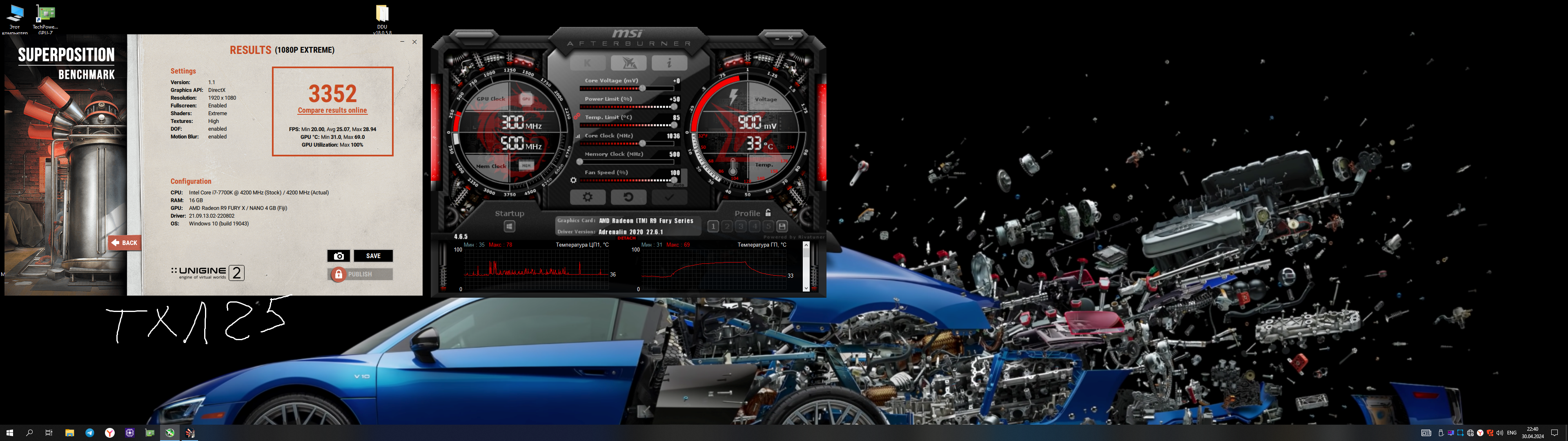

Обслужил после покупки R9 Fury Nano
Карты была на пломбе. Термопаста ещё вполне живая, что радует. Заменил на ТХЛ 25
До обслуживания
def.png [ 3.26 МБ | Просмотров: 5954 ]
ТХЛ25
ТХЛ25.png [ 3.6 МБ | Просмотров: 5954 ]
Приму в дар старенькие видяхи на фулкаверах. Увековечу их на hwbot.org
Регистрация: 06.01.2005
Чудо то какое, сменить пасту на карте через 10 лет и получить разницу меньше 1%.

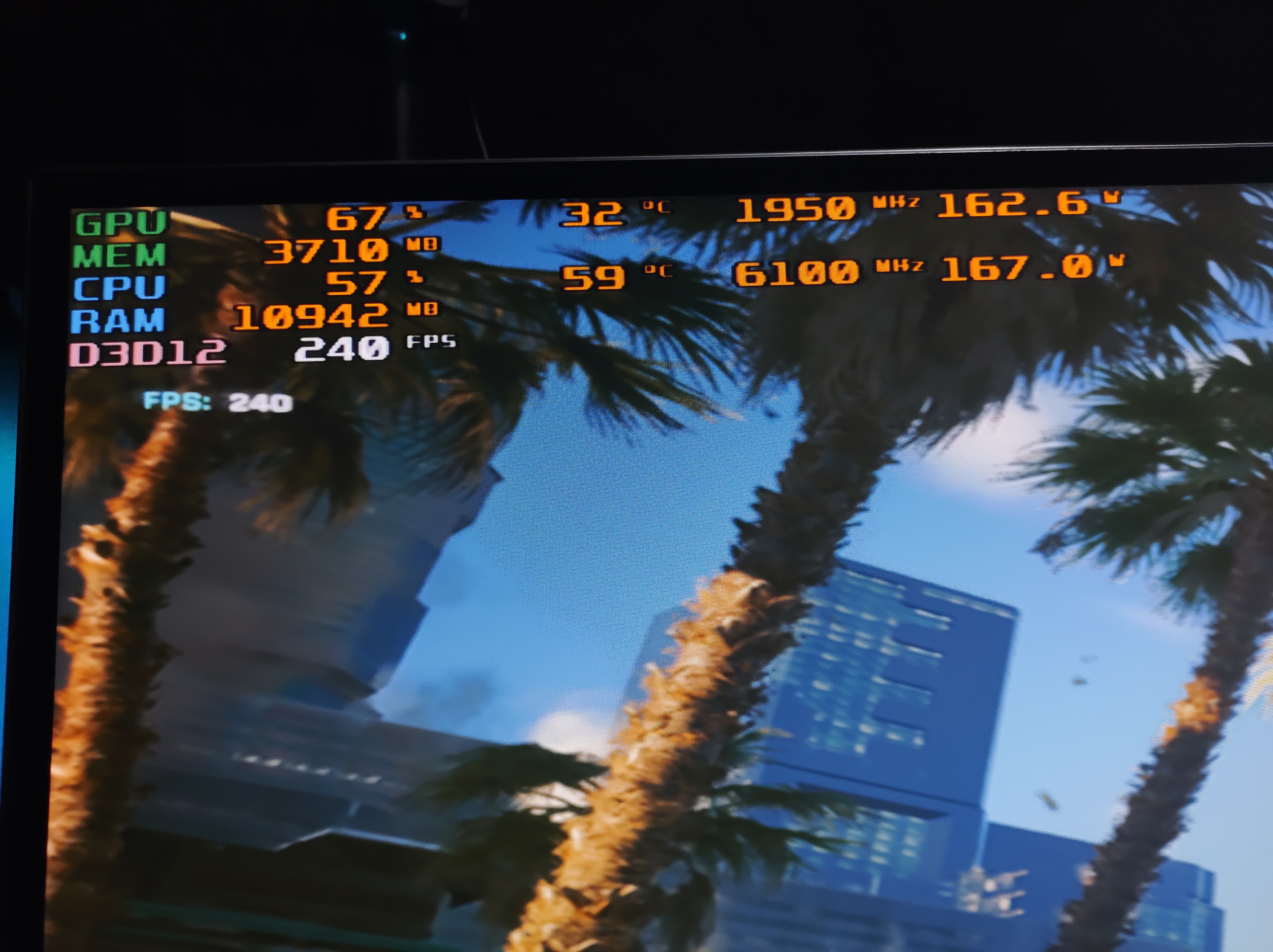

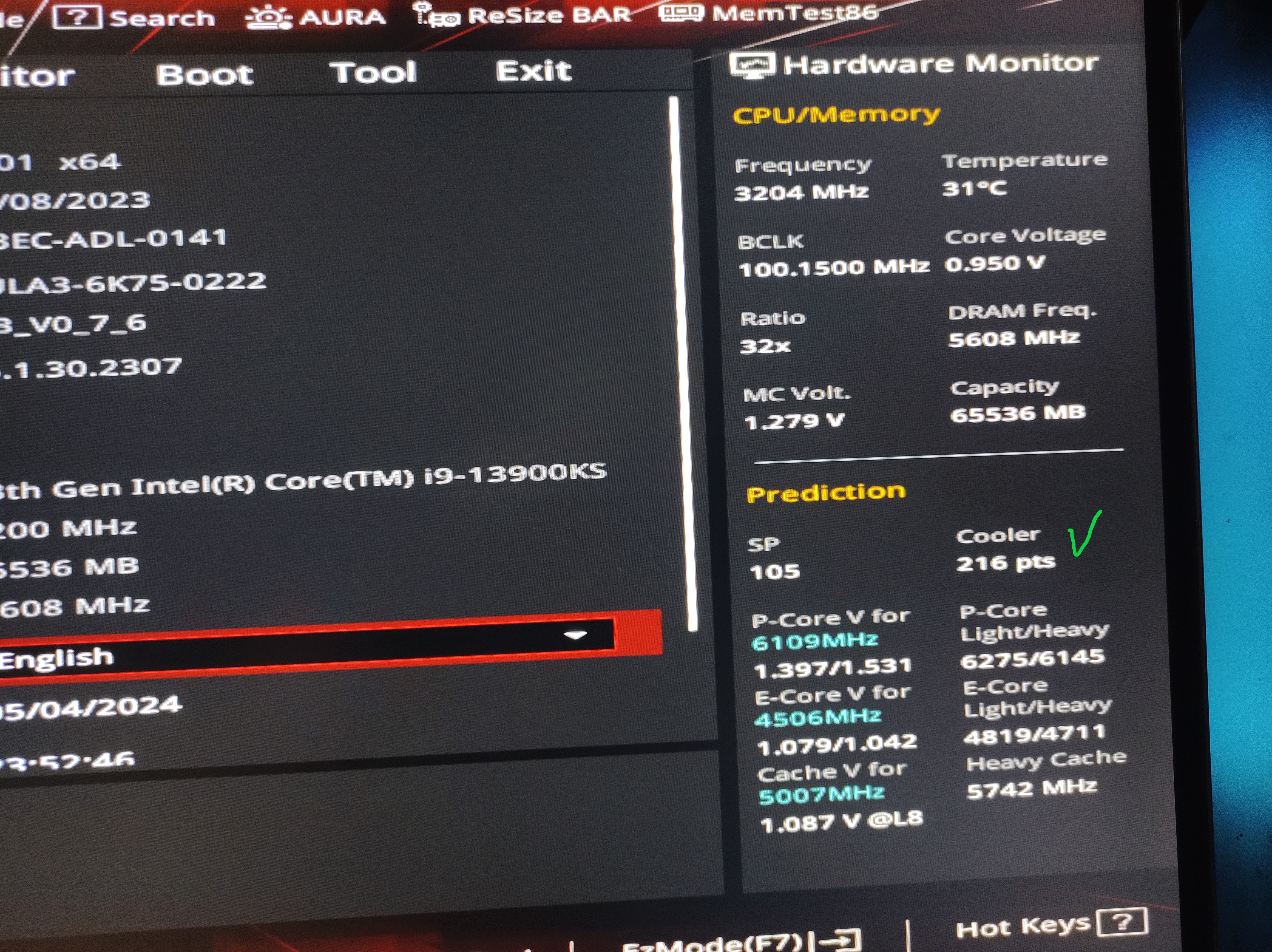

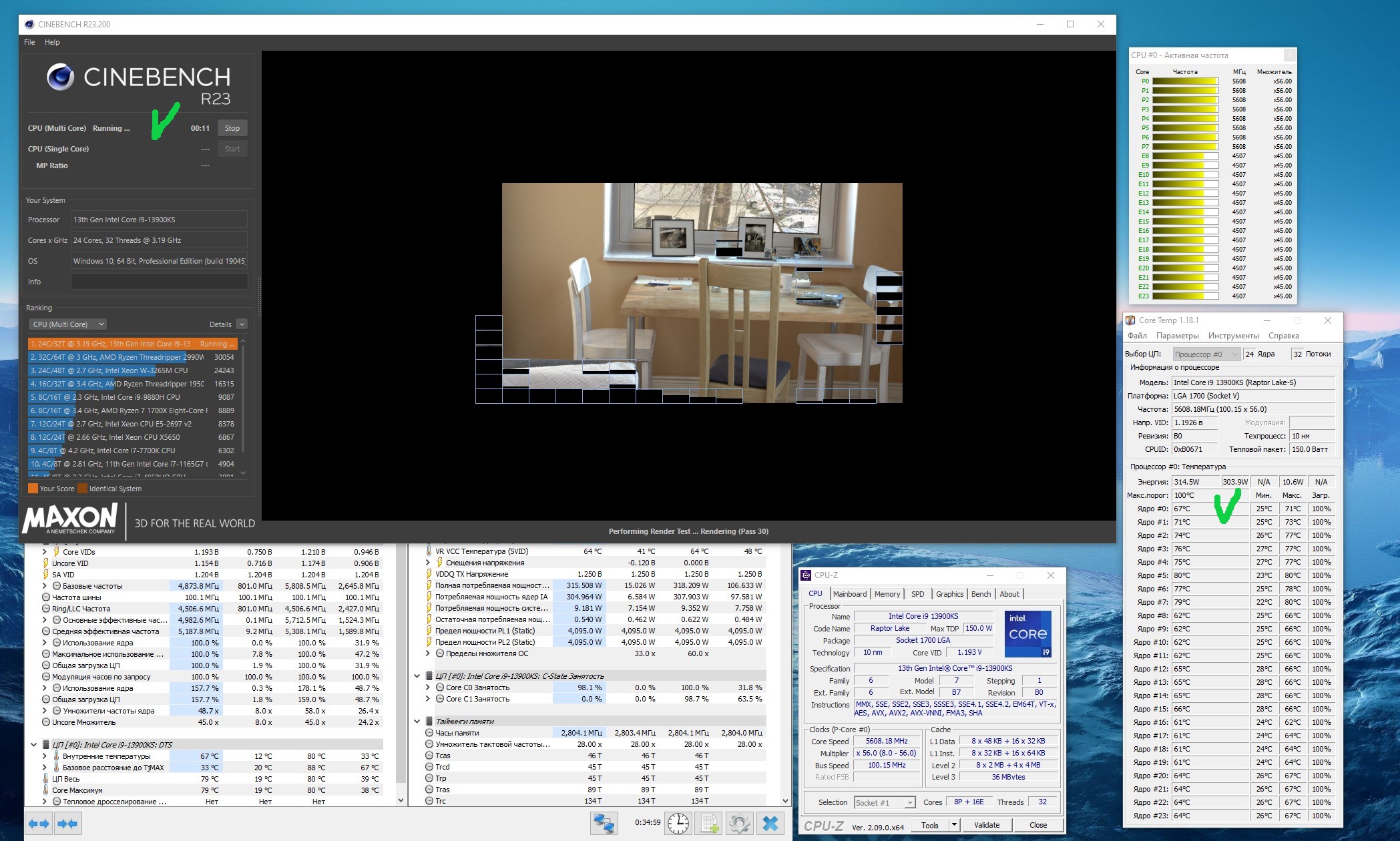

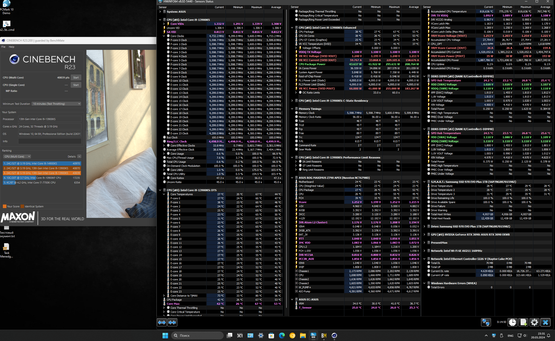

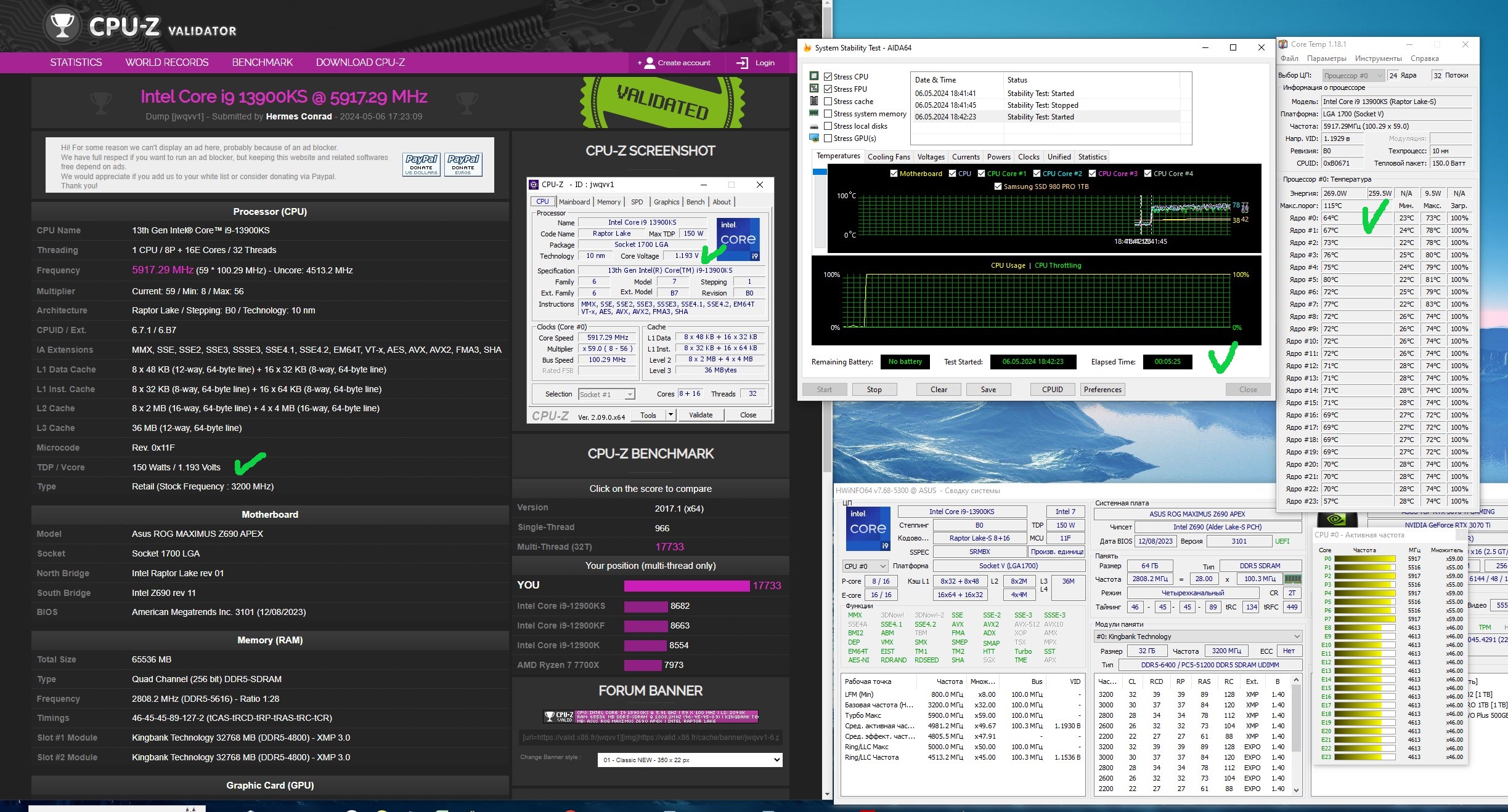

Привет народ! :victory:
Наконец есть время написать отзыв про CyberBlood Mk1. Использую его уже года два, недавно закончился и взял снова, другие варианты, как и термопаста, вообще не интересуют.
Из своего опыта что хочу сказать. Для игр проще конечно взять какой-нибудь ryzen с X3D, для работы если софт не имеет задействовать GPU да еще и параллелить нагрузку (как у меня), нужен конечно intel i9. A просто так раскрыть "силу" i9 13/14 gen  не получиться* (* - что-то получиться, но ценой мучений и результат будет так себе), тут нужны 3 вещи:
1) охлад мин. трехсекционка, а лучше кастом - 20%* (* - играет роль)
2) хорошая Z690/790 маретинка - 30%
3) {скальпирование + ЖМ} - 50%** (** - по отдельности они не идут, так как бесполезны).
А какой по моему мнению ЖМ лучший и так  думаю понятно.
Еще что хотел сказать, смотрел много обзоров на youtube, к сожалению нет ни одного, где прям максимально правильно бы объяснили в чем преимущество ЖМ. Ну т.е. что-то говорят, но никакого wow-эффекта это не вызывает. Скорее наоборот, когда Сергей из PRO Hi-Tech говорит, что любит скальпировать процы в тисках и часто процы остаются после этого живы, как-то сразу думаешь - да нaфиг оно надо...
Вот мои результаты, на скринах все видно, дополнительно писать на этом форуме думаю не обязательно, и так кто в теме - поймет. :dirol:
1.jpg [ 5.44 МБ | Просмотров: 5376 ]
2.jpg [ 4.67 МБ | Просмотров: 5376 ]
3.jpg [ 847.7 КБ | Просмотров: 5376 ]
4.jpg [ 593.04 КБ | Просмотров: 5376 ]
5.jpg [ 480.78 КБ | Просмотров: 5376 ]
В общем ребята из ТехноХимЛаб молодцы,  CyberBlood Mk1 однозначно рекомендую!
Всё это сомнительно. Что это за использование компа где нужно только ЖМ+скальпировнаие?
p.s.интересный разброс по ядрам аж в 14 градусов на водянке и жм...

Я вообще ничего не понял у товарища Hermes_Conrad
Бут 6400, Кпуз 5900, синька 5600 с жутким жором более 300 Ватт, разброс т под 15 гр, в чем соль набора скринов? Дай до/после.
То, что сайберблад не менее качественный, чем другие жмы, мы знаем, пользовались.
А я такого не говорил. Я говорил, что ЖМ + скальпировнаие нужно чтоб РАСКЫТЬ "силу" i9 13/14 gen. причем без мучений. Thermal Velocity Boost работает только у i9-х, а чтоб эта штука работала нужно чтоб при скачке нагрузки (а он бывает всегда, даже при запуске браузера) не было скочков температуры. Во-вторых, и без TVB при агрессивном андервольте на скачках нагрузки и температуры будут зависания, синие экраны, вылеты и все такое...
И к сведению, разброс по ядрам в 14º - хороший результат! :good: Знаешь почему? Дело не в том что температура быстро подскакивает а наоборот - потому что моментально падает из за той самой высокой теплопроводности, которой нет у термопаст. :ok:

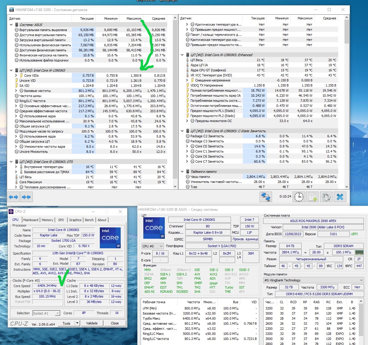

Да не надо тут искать "чёрную кошку в тёмной комнате", это просто показатели, абсолютно не какие-то рекордные, но с учетом вольтажа по-моему не плохие.
Вариантов "до" в интернете полно, при такой же частоте вольтаж будет ~+0.15v, ну и температура если выше 300вт то в районе 90-100º с комментами про intel-печку, которые мы слышали с детства... :mda:
6.jpg [ 6.07 МБ | Просмотров: 5304 ]
Скрины, да, не ахти (точнее, почти ни о чём). Результатов бенчей цпуз и сб23 не видно (чтобы понять реальный уровень эффективных частот). Но, один плюс я вижу точно. Человек понял про наличие потанцевала свыше его алкорных 5900 (до почти реальных 6400 по ядру, хотя бы даже в простое). И настроил разгон так, чтобы его тоже как-то вытащить для игр и т.п. ;)
14900KF(P62-58E48R52) Apex z790Encore Kingbank 2x24GB_8200cl32-48-48-2T Optane 5801X+960Pro+2x960Evo+5xSSD Palit5090Gamerock ASUS_PG278Q Pimax_8KX CM_HAF_X Win11x64
Результат cpu-z вообще-то есть, но зачем они нужны, если здесь народ прошаренный, разве и так не знают, в cb23 будет 39000-42000 примерно, ну и кого этим удивишь? Ну если до грани довести может и 43000 получиться, не знаю, но опять же скажи что это дает, 3d же на процах сейчас не рендерят?
А понижая вольтаж во-первых получаем меньше температуры, во-вторых можно оставить разгон на постоянку без опасения что проц или мать так долго не протянут, т.е реальная польза! :ok:

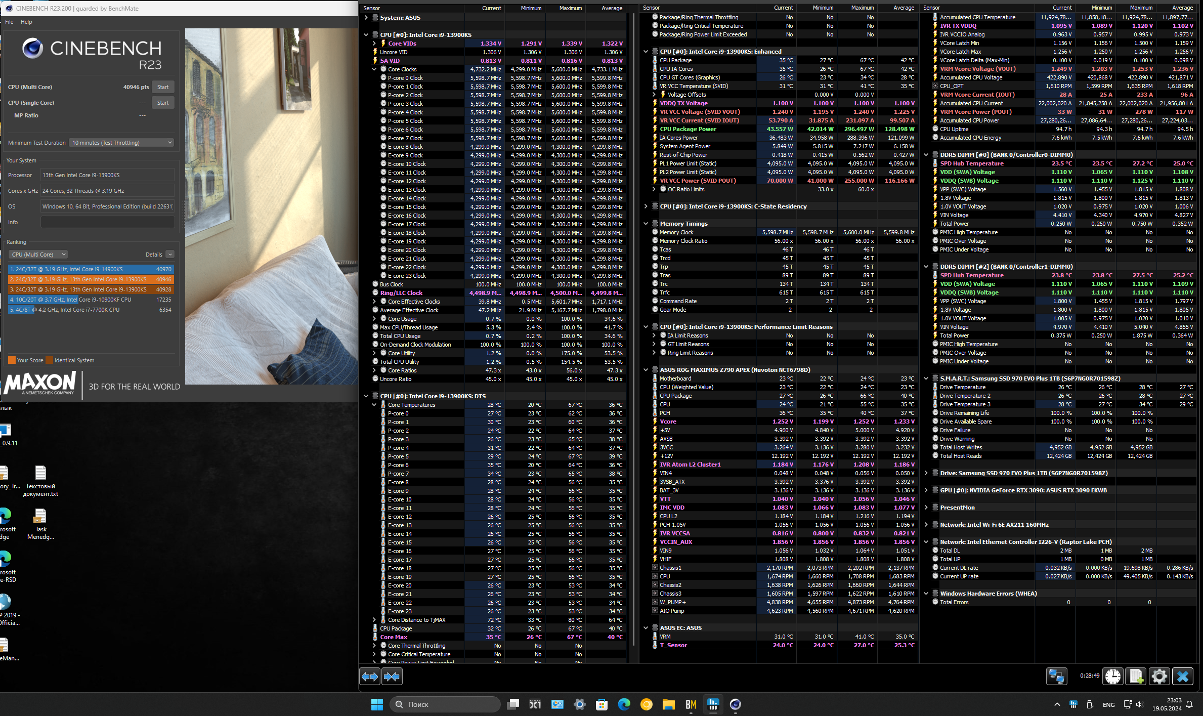

Затестил защитный состав от @DrDeft_thl на теплораспределительной крышке supercool DD на директе с 13900ks... Впечатления - самые положительные, ухудшения теплопередачи не наблюдаю, постарался прогнать СВ23 с защитой и без с максимально одинаковыми условиями (настройки идентичные, температура в помещении практически одинаковая). Наносил так:
1. Зачистил поверхность от старого ЖМ изопропилом, прошёлся полиролью (из комплекта Технохимлаб), снова протер изопропилом, пока не перестали появляться темные следы на ватных дисках.
2. Нанёс защитный состав - капнул в центр крышки (всё при комнатной температуре около 24°), распределил кисточкой (кисточка предварительно промыта в изопропиле), при помощи кисточки растиранием избавился от пузырьков воздуха
3. Запек в предварительно разогретой до ~85°духовке (электро) ровно 3 часа
4. Через примерно неделю (так получилось)) обработал зону контакта с кристаллом процессора бафом (след образовался, как при мехобработке пластика или стекла, матово-белый), протер изопропилом, продул воздухом.
5. Нанёс ЖМ, как обычно - основную порцию - на кристалл, на крышку с защитой - просто смочить зону контакта (На защиту ЖМ наносился, как на никель, никаких отличий, с лёгким скрипом)
6. Собрал, протестировал) - разница температур с защитой и без - не обнаружена
Слой защиты тонкий наносил, но уверенный)
CB23_10min_56-43-45_LLC7_1.26.19.05_+24_NON_protected.png [ 1.18 МБ | Просмотров: 4208 ]
CB23_10min_56-43-45_LLC7_1.26_20.05_+24_protected.png [ 1.1 МБ | Просмотров: 4208 ]
10900k direct die, Asus Formula XII, Asus rtx 3090 EKWB, G.Skill 32 Gb (разные), всё на воде)
