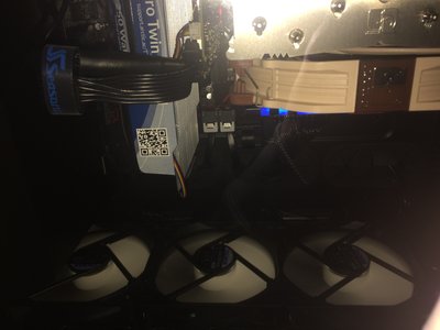

Хорошо, а вот конкретно в моем случае какой вариант будет предпочтительней? В моем корпусе 3х120 полностью занимают всю морду, а если поставлю 2х140, то останется свободное место, это место надо будет чем-то заклеить? Колхозить не хочется. Фото ниже.
По хорошему,да.
Вот не понимаю,почему не сделали по 3х140,если уж от 5.25 отказались...
Если воздух,то конечно 2х140,да и эти залманы,по соотношению шум\про-ть не очень=)

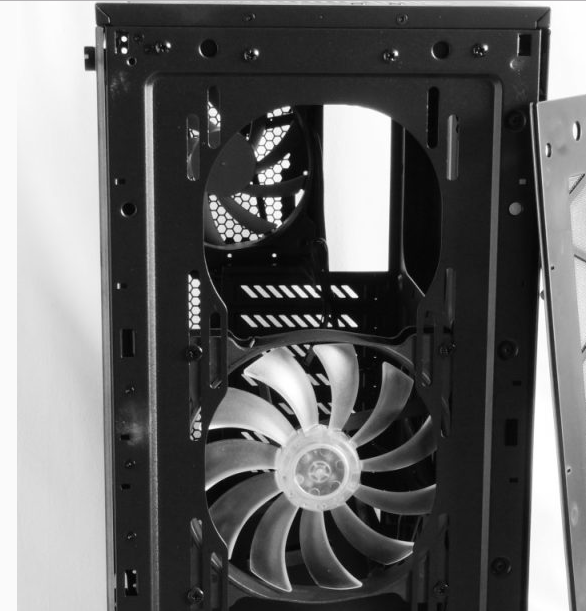

3х140 по высоте не влезают. А залманы остались от корпуса z3 plus. С вентиляторами почти определился - Noiseblocker NB-eLoop Fan B14-2 - 140mm., есть такие по нормальной цене.
А черт, там еще вырезы сделаны под 120мм, наверное придется брать 3х120.
Бери 4-пиновые, и сажай на PWM от проца. Нечего им дуть по полной, если не требуется. Сажай либо через специальный хаб с подпиткой (чтобы разъем не перегрузить по току), либо посмотри в паспорте на мамку нагрузку на разъём PWM.
Да нормально,в крайнес члучае,через проставки поставить.Ну а 3-ий вент,куда нить вниз можно(если места есть).

Регистрация: 23.06.2017
Tman
Нет, посадочные для 140мм там есть, просто 140мм встанут не строго по вырезам, а выше или ниже, т.е. будут мешать воздушному потоку.
