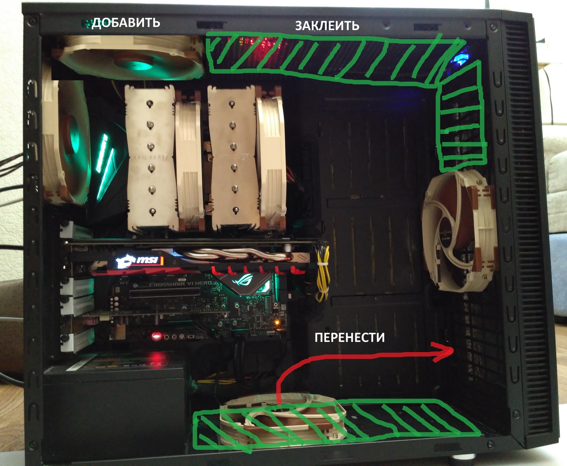

Ребята, оцените, пожалуйста, количество и расположение вентиляторов. Может нужно что то изменить или переместить?
32391
i7 8700k + Noctua NH-D15
AsRock Z370 Extreme4
2x8Gb DDR4 @3600
Palit RTX 3070 Jetstream OC v1
Регистрация: 19.03.2009
Откуда: Оттуда...
Overan пылезащита хорошая?
Я бы сделал так:
Корпус.jpg [ 639.16 КБ | Просмотров: 2273 ]
Е5-2687Wv2; Asus P9X79 PRO; EVGA 1080ti SC2; Corsair 32Gb
Регистрация: 09.04.2011
Фото: 71
Varx Пылезащита норм.
Тоже думаю над таким вариантом, только имхо доп. вентилятор на выдув будет лишним, т.к. на вдув всегда протоки меньше.
