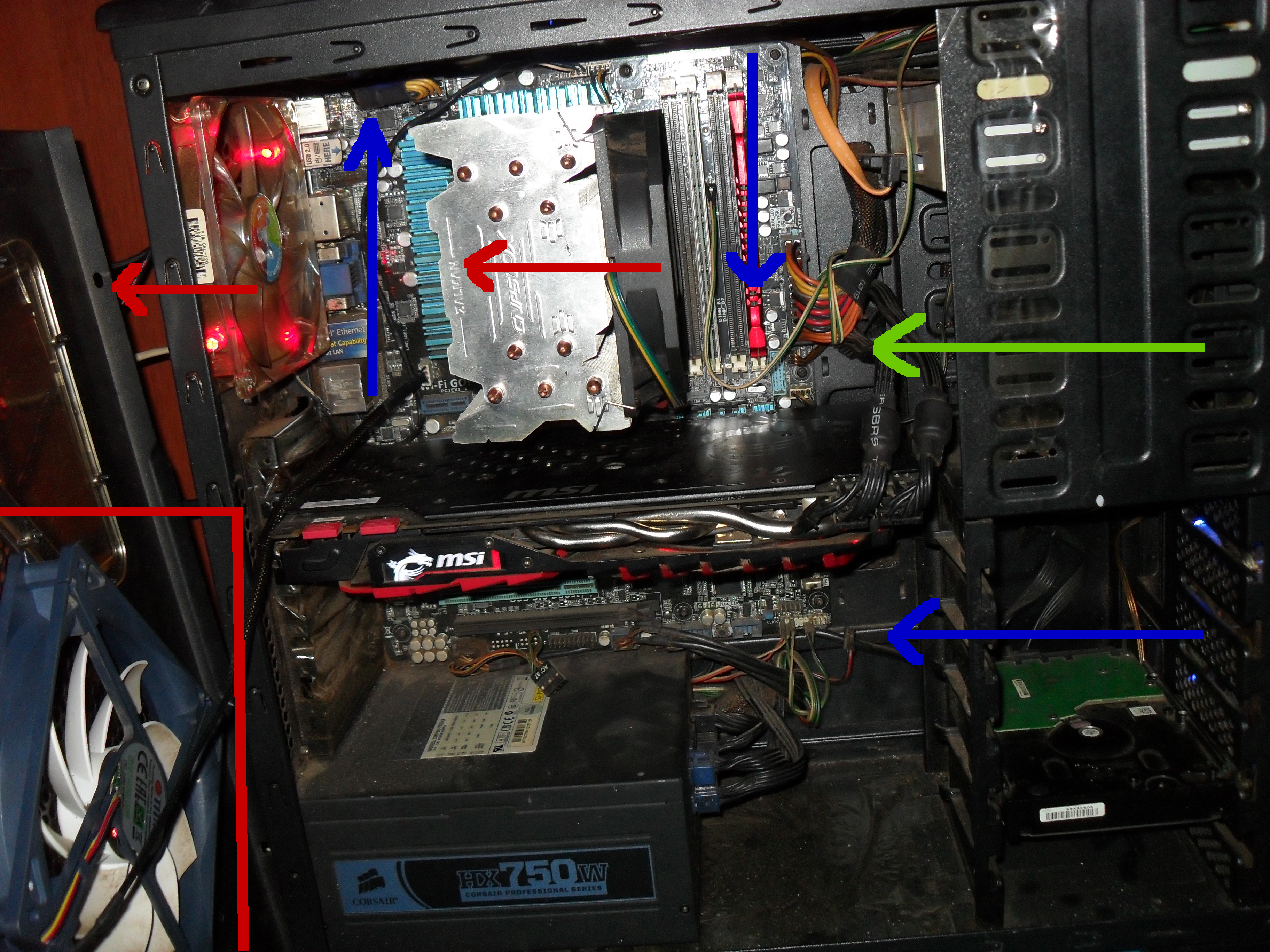

Всех приветствую, в общем просьба такая, оценить организацию воздушного охлаждения и по возможности, дать советы, что не правильно, что поменять, переставить и т.д и т.п. Предоставляю скрин и пояснения, что куда. Итак:
Стоит 3 штатных залмановских вентиля, с подсветкой, шли с корпусом. 2 вверху, 1 фронтальный снизу. Направление потока везде указано стрелочкой. Далее, башня Zalman cnps10x performa(+), насколько помню с родным вентилем. Зеленой стрелкой указан, приколхоженный вентиль, вместо салазок, вентиль примерно такой же, как на башне. Задний красный вентиль, вообще не знаю откуда он у меня)) БП воздух забирает снизу и выкидывает из корпуса. Красным слева обведен 140мм Titan TFD какойта) на боковой крышке, все остальные вертушки 120мм. Теперь, как что работает: 2 вентиля сверху работают от штатного реобаса, шел с корпусом, всегда примерно на половину мощности, ибо гудят. Оба фронтальных работают от разъемов материнки, боковой 140мм тоже, при закрытой крышке, прилегает к башне, хорошо обдувает центр видюхи и дает большой поток под ней. Теперь о красном вентиле, так как разъемы везде кончились, воткнул его в CPU OPT, он 3-ех пиновый (всмысле вентиль), молотит под 2000об. особенно когда процессорный кулер начинает разгоняться (не знаю, что с ним делать)
Чувствую, что что-то у меня очень неправильно настроено, хотя темпы проца и вк в норме, проц под линксом около 70гр., ВК в фурмарке после 20мин 68гр. Насчет всего остального не в курсе. А забыл, SSD что-то сильно греется, он на задней стороне корпуса, греется примерно до 55гр.
В общем жду ваших советов, вроде всё рассказал и прошу прощения за немного пыльный системник.

ЗЫ А мне кто-нибудь что-нибудь посоветует, насчет поста выше, со скрином, про грамотность охлаждения?

З.Ы. FalconRR, я не эксперт, но сколько интернеты не смотрел, везде одни схемы с циркуляций воздуха в корпусе. морда - вдув, бок - вдув, зад - выдув, верх - выдув. Но я думаю, эксперты подскажут лучше.
Ды вот и я везде одни эти схемы только и вижу, хотелось бы мнения местных экспертов, но они что-то молчат... в отпуске наверное или лень просто отвечать)))
честно - лень
потому что одни и те же вопросы каждый раз
для тебя всё просто: спереди вентиляторы только приток, сзади и сверху - только выдув. сбоку - только приток, и это благоприятно для видеокарты
самая большая проблема у тебя - сверху ты зачем то поставил на приток
всё остальное в пределах нормы, но корпусные вентиляторы все хлам, а боковой по сути выполняет роль пылесоса и тупо загрязняет корпус. с учётом комплектующих дырки в боковой стенке я бы просто заклеил "самоклейкиным" и развернул вентили правильно предварительно почистив системник начисто
https://telegram.me/xyligano

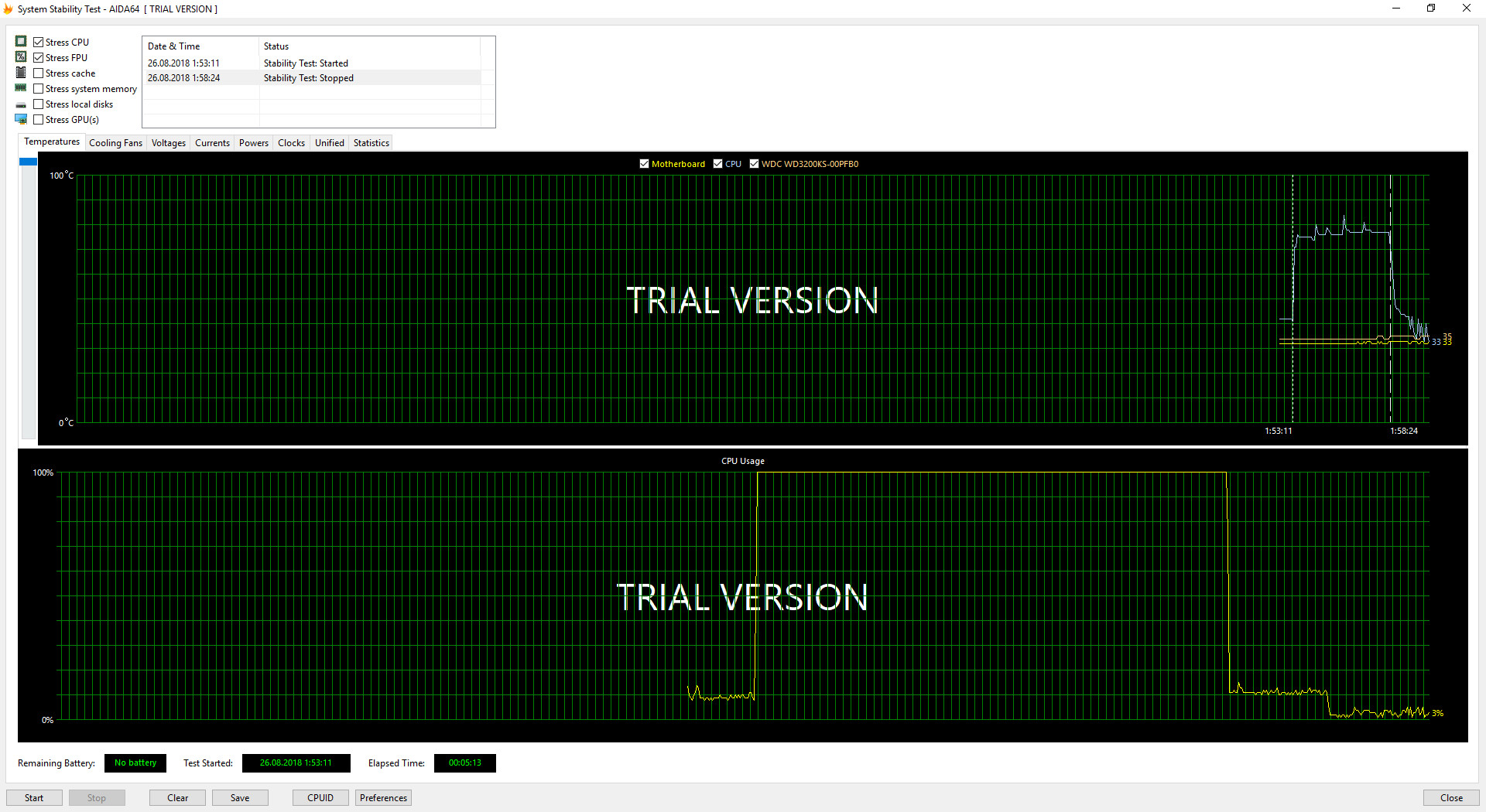

Мда, поставил значит гаммакс 400 на моего нервотрёпщика - 2600х. Запускаю аиду(тест стабильности), температура сразу в 70+, в районе 75 застыло. Полез щупать кулер, подложка у процессора чуть теплая, трубки тоже едва теплые. Что-то мне кажется, что это нифига не нормально, как бы 75*С, а все холодное.
