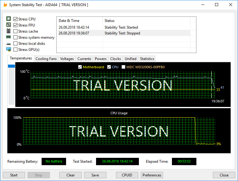

В общем, обезжирил и намазал пастой, что шла вместе с кулером. Как итог все тоже самое, но на 4 градуса больше, 79*С в тесте аиды. Ставил немного по другому, отдал крепежи на мат. плате, поставил кулер, потом крестом затягивал. Сдаюсь короче, это мозгоепство, нафиг я вообще с ним связался.
стесняюсь спросить - что ты крестом натягивал у гаммакса на ам4?
я ни на что не намекаю, но ты явно зря взял райзен, если ты даже установку кулера по инструкции победить не можешь

при каких оборотах вентилятора заявленные температуры в тесте (сначала 75, потом 79 градусов) ?

xyligano, я в принципе так и делал. Обезжирил пятку кулера и процессор, размазал по всей площади процессора термопасту(тонким слоем), ну и втыкал по инструкции и тем способом, что описал. Единственное еще не пробовал каплей, побольше капнуть и просто вдавить все это дело. Кулер на авто крутит, 860-1040. Но блин, он реально немного теплый на пятке у процессора, а сам радиатор почти холодный.

xyligano, я хочу понять, 75*С и почти холодный радиатор - это нормально? Просто 70*С на радиаторах ВРМ реально чувствуется, а 75 процессора... или это нормально, так рассевает, что аж радиатор не успевает нагреваться.
Регистрация: 20.04.2017
N0xious писал(а):
это нормально
нет, 75 градусов под всего лишь аидой для 2600х - это не нормально
(хотя параметры корпуса и температура воздуха не ясны)
я ставил на 1600х гаммакс400 и в разгоне такие температуры были под линкс
но то ставил я и на гелид
https://telegram.me/xyligano
