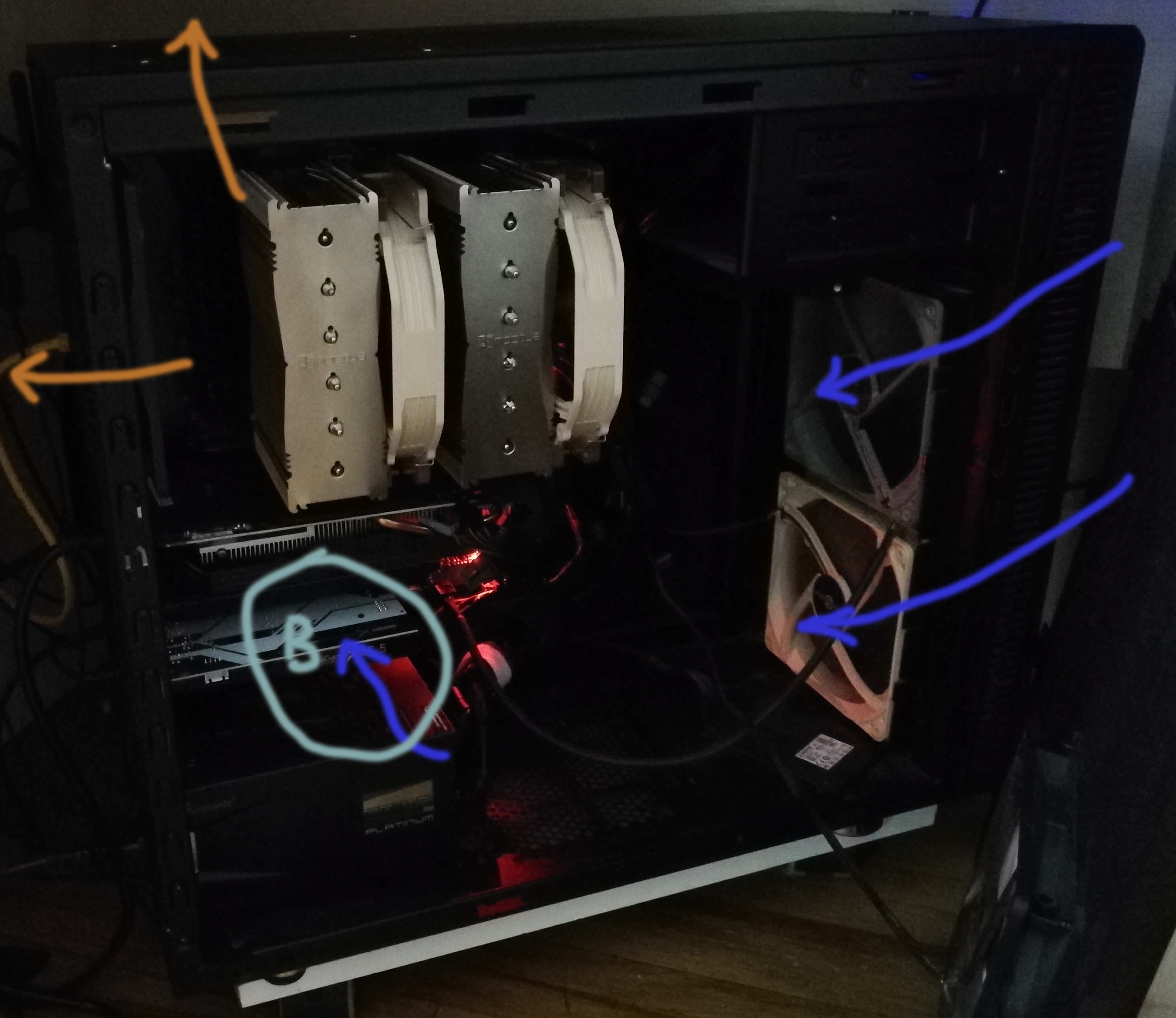

Всем привет.
Есть такой корпус. Греется видеокарта Gigabyte Windforce 1060-3G, в режиме простоя 55 гр. Все время включается вентиляторы карты. Процессор 7820, кулер Ноктюа НД15. Боковой вентилятор больше дует на диск Intel 900P, его охлаждает на 4-5 гр. На карту не влияет.
Фронтальные вентиляторы 140 мм, дуют где-то на 700 об/мин.
Если сверху поставить еще один 140 на вдув - даст что-нибудь? Или будет мешать продуву процессорного кулера? Какие мысли у специалистов?
картинка
Case flow.jpg [ 2.63 МБ | Просмотров: 1283 ]
7820xскальп/Evga x299 Dark/Noctua NH-D15/32Gb3466Corsair/Intel900P280GB/Sapphire5700XTref/SB AE-5/Seasonic PR PLAT650Вт/Phanteks Luxe2/ILYAMA 34"
Особенность всех карт 10-ой серии, вентили стоят до прогрева видюхи до 60гр, после стартуют. Настраивай кривую в AB, у меня со старта винды, вентили на ВК крутяться на 40% постоянно, если растет темпа на ВК, то вентили сильнее крутятся, температура в простое ~25гр, под нагрузкой бублика в течение 30мин. 68гр.
Регистрация: 20.04.2017
Строго запрещено
Сверху только выдув
По потокам в корпусе у тебя все ок
По видеокарте уже ответили - юзай афтэбёрнэр

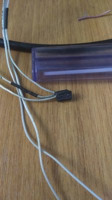

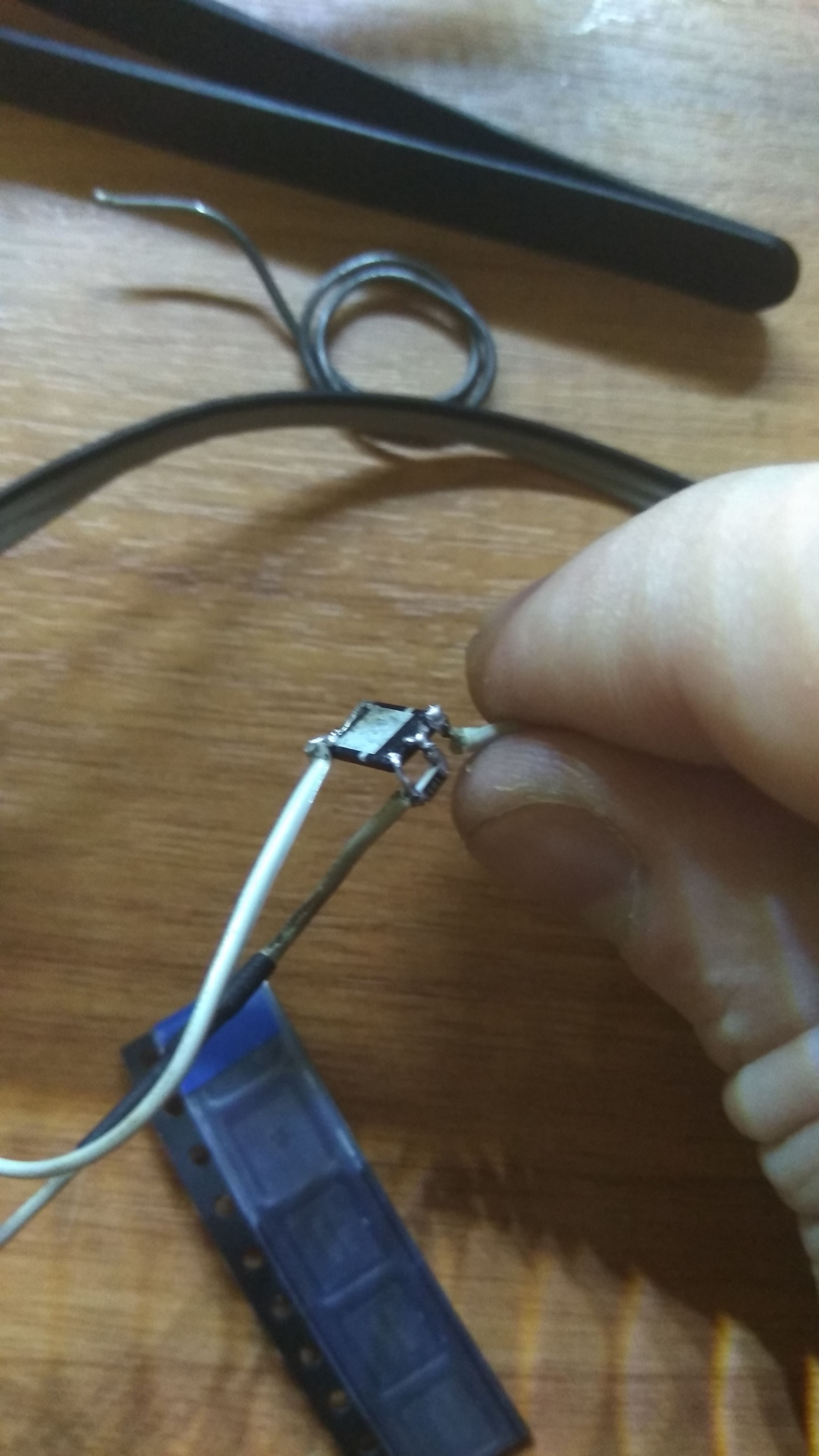

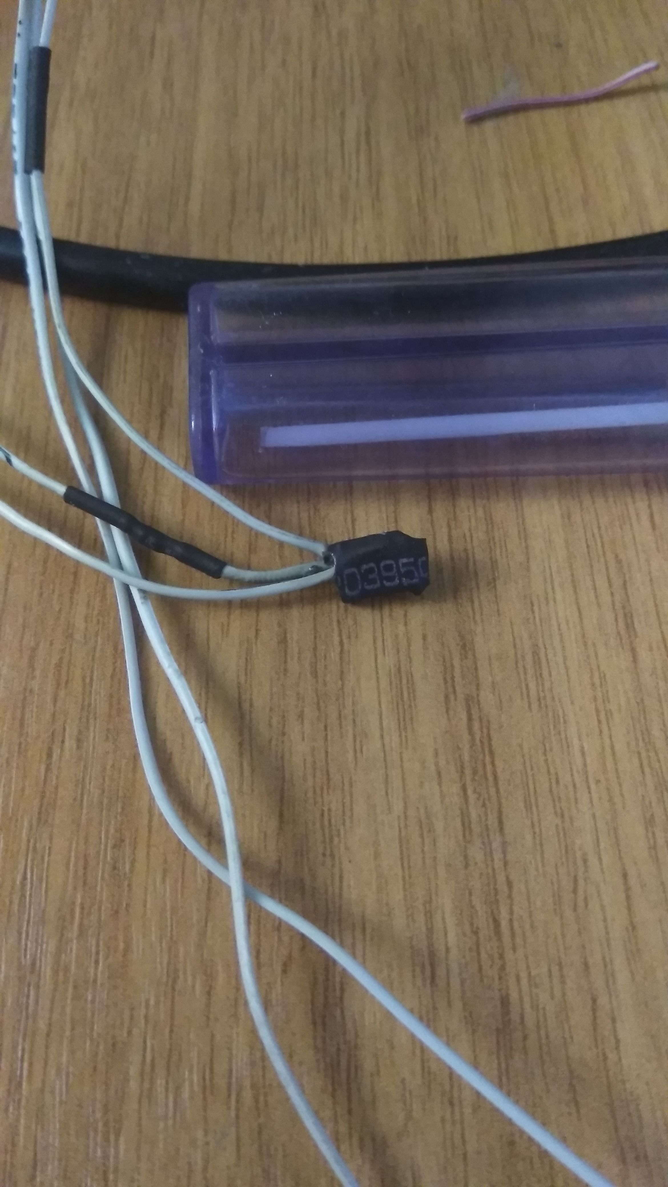

Сразу извиняюсь, я не спец по электронике, просто любитель...
Недавно задался вопросом - что делать, если вентиляторы все тупые (3-х или даже 2-х контактные), выкидывать жалко и покупать PWM-кулеры за дорого нет никакого желания... Порылся в инете и нарыл схему вот тут управления питанием кулера за счет сигналов с PWM мамки... Там в комментариях было одно очень интересное замечание: "а еще лучше его logic версию - irlz44n" В качестве VT2 взял мосфеты от системы питания мамки/видюхи 4927N - он как раз логический и достаточно скоростной. Точнее такие были куплены для замены в видеокарте, но ей это не помогло, поэтому пошли в это дело. На самом деле вариантов было множество, но мне знакомый гуру электроники (MasterMegavolt и т.п. ники у него) подсказал: "Главное это низкая входная емкость Input Capacitance, чтобы он реагировал быстрее". А у этой модели она вроде как очень хороша. VD4 нафиг не нужен т.к. он есть во всех современных кулерах (как мне подсказал всё тот же знакомый профи). Резисторы брались smd'шные + на вход сигнала поставил резистор 1К (который идет на точку G, это которая слева, где показаны импульсы, в даташите от мосфета она так и указана) для защиты сигнала с мамки.
Проверил на железе - с одним кулером мосфет не греется совсем, с несколькими - буду пробовать...
Собственно долго мучился, но что-то вразумительное получилось в итоге ))) Сильно не пинайте, я специально фото своего промежуточного колхоза добавил...
и да... как правильно оформить - не знаю, выглядит плохо, но постоянного хранилища для фото нет...
Комментарий к файлу: Сама схема, но на входе не хватает защитного резистора от 500 Ом до 1КОм.
UBAUR3T9LoU.jpg [ 10.31 КБ | Просмотров: 1152 ]
Комментарий к файлу: Первый пробный колхоз
PWM-from-MB-to-2-pin-cooler.jpg [ 773.45 КБ | Просмотров: 1152 ]
Комментарий к файлу: Окончательный вариант (в термотрубке на проводе защитный резистор 1Ком)
PWM-from-MB-to-2-pin-cooler - end.jpg [ 882.49 КБ | Просмотров: 1152 ]

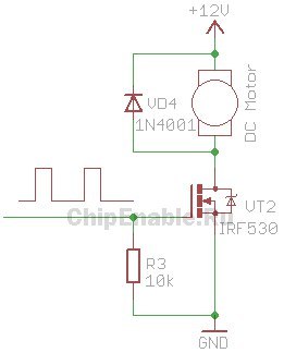

Вполне работоспособная схема, хоть и самая простая. В ней есть недостаток, не будет работать датчик оборотов на 3-х пиновом вентиляторе. Мосфет мощный на него без проблем можно кучу вентиляторов повесить.
Регистрация: 10.08.2018
3-х пиновый прекрасно регулируется ... Правда я его просто запитал через эту схему - работает очень бодро... Ты имеешь ввиду, что он обороты не будет показывать?

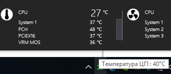

Заодно хотелось бы спросить владельцев мамок gigabyte на z370 - чему верить: Eazy Tune или MSI AfterBurner в качестве показателя температуры процессора?
temperature.png [ 11.37 КБ | Просмотров: 1083 ]
А и не говорил что не будет. Вот тахометр не будет работать на малых оборотах. Чтобы работало надо схемку усложнить.
А можешь подсказать как усложнить, что и куда добавить надо, можешь помочь, чтобы довести до ума? По нарисованной схеме соображу что и куда ;)
Регистрация: 15.06.2010
Откуда: Калуга
Фото: 18
Вот тема. 3-Pin fan to 4-Pin PWM
Вот кто то сделал так: https://overclockers.ru/blog/Slavkin/sh ... m_ShIM_PWM
Естественно что в этой схеме мощный полевик не нужен. Важнее чтобы было малое напряжение отсечки. Чтобы он уверенно открывался от импульсов с материнки. Может и полевик не нужен. я не пробовал. Хотя может и стоит попробовать схемку по проще сваять. А то на работе материнка дешёвая не умеет 3-х пиновым винтокрылом управлять, а нормального 4-х пинового нету.
Я делал вот такую схему: http://forum.overclockers.ua/download/file.php?id=8900
