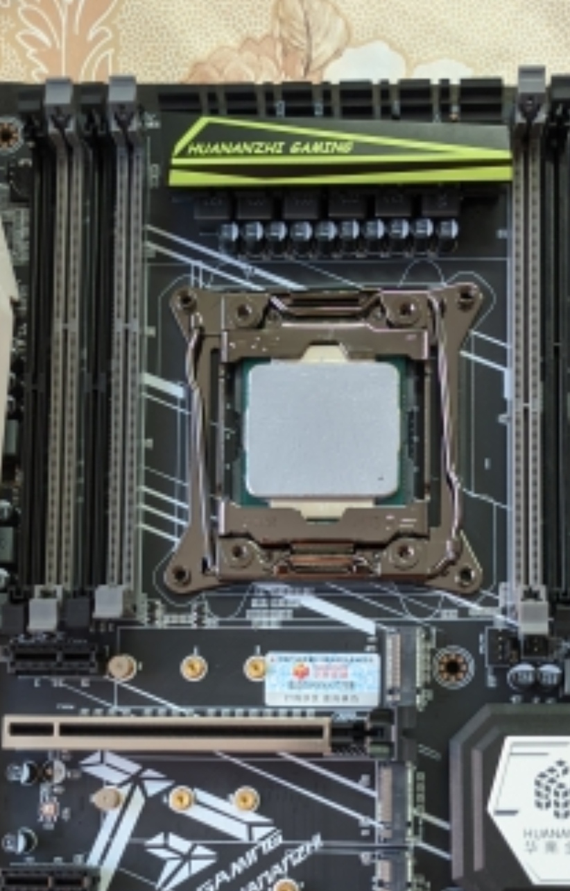

Парни как думаете если приколхозить на хомутах радиатор с vrm мат.платы на nvme диск.будет результат?
в свое время с платой заказывал щас лежит без дела.
Добавлено спустя 1 минуту:
незнаю тока по длине пойдет
IMG_20210212_125153.jpg [ 141.98 КБ | Просмотров: 1277 ]
Регистрация: 15.06.2010
Откуда: Калуга
Фото: 18
max77 Прикрути. Только смотри на габариты, что бы не замкнуть чего лишнего.

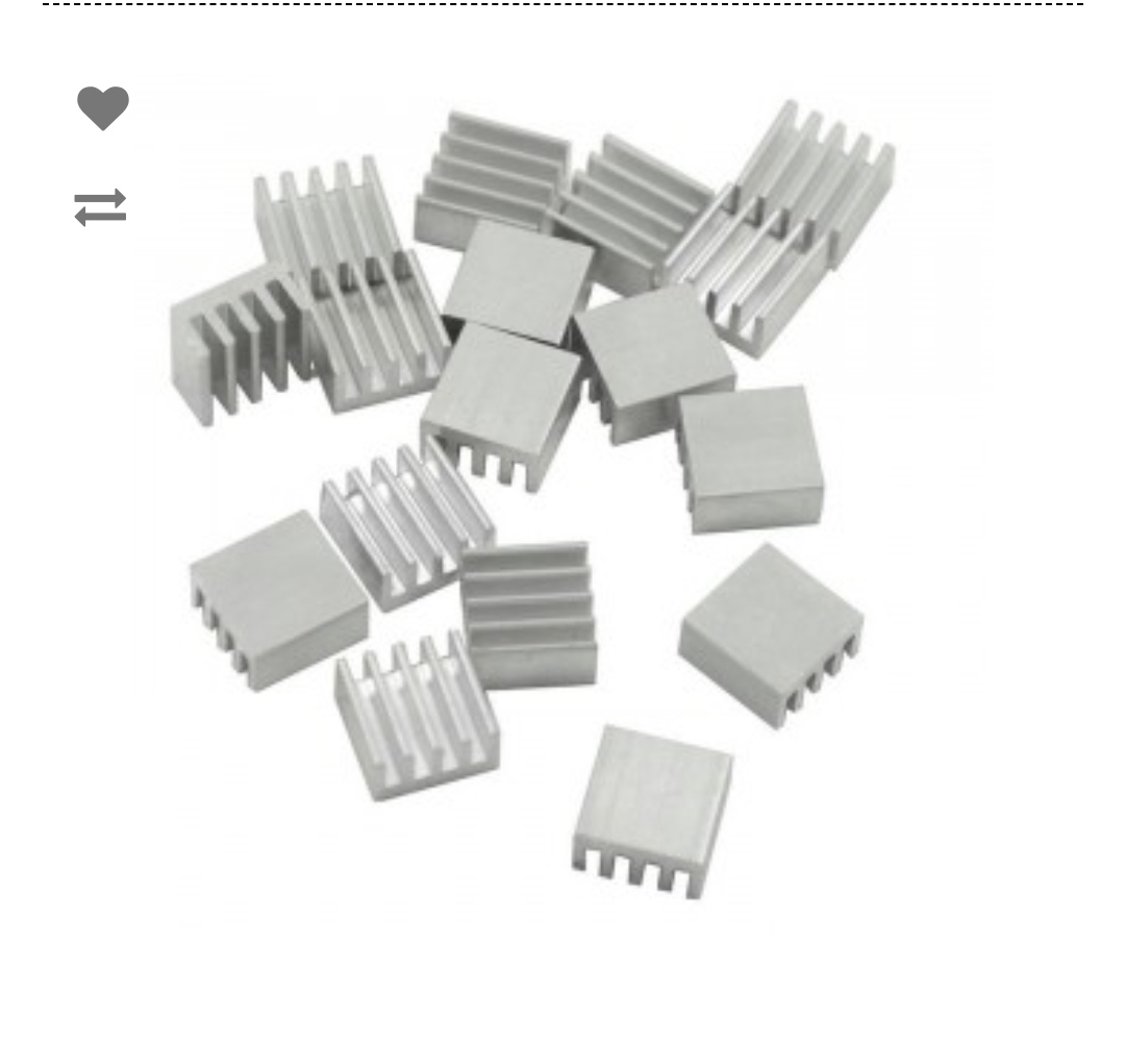

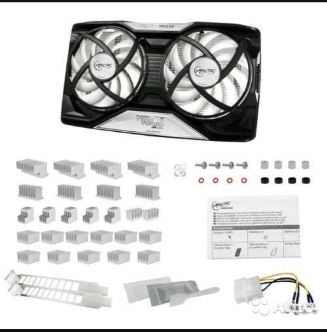

Orry как думаешь может мелкие радики на термоклей посадить,будет независимый охлад контроллер отдельно память.
остались комплект от радиатора с видеокарты
IMG_20210213_091800.jpg [ 111.43 КБ | Просмотров: 1157 ]
IMG_20210213_093714.jpg [ 193.63 КБ | Просмотров: 1157 ]
Регистрация: 27.06.2007
Откуда: SPb
Фото: 21
max77 на память вообще необязательно, на контроллер можно, но диапазон изменения температур все равно останется довольно высоким если бывают продолжительные нагрузки (по записи). термоклей необязателен, можно просто на скотч. я как-то сажал на вроде такие же (это из доп.комплектов к arctic cooling ?) и подобные из комплектов zalman (синие, 20x20x5), эффективность на уровне плоских китайских радиаторов (т.е. снижение макс. на несколько градусов). площадь рассеивания небольшая. если в конкретных условиях контроллер греется до троттлинга, то такой радиатор вряд ли спасет (от троттлинга), хотя может.
если цель - снизить диапазон изменения температуры до 5-10% - нужны радиаторы с достаточно большой площадью для теплоотдачи. если цель - защититься от возможного троттлинга (который сказывается только на скорости записи), то могут подойти и такие небольшие. цель себе выбирайте сами по вкусу :-)
