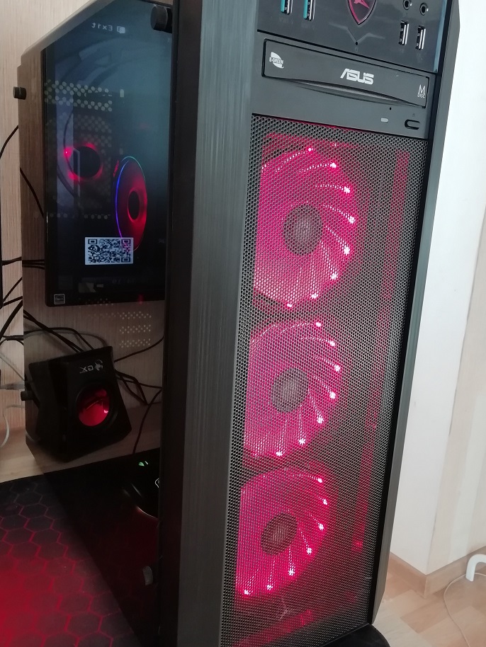

Привет всем, вопрос по организации потока, у меня корпус zet rare m1, держу закрытым, спереди стоят три вертушки по 120 мм которые могут давать по 800 или 1200 оборотов, что лучше поставить? Сейчас стоит по 800
Второй впорос, ещё у меня проц 2700х который в простое 2000 оборотов дует а на пике 2900, и сзади одна вертушка 120мм которая дует в простое на 1200 а на пике 1700, так вот нужно ли ещё на верх приделать одну вертушку на выдув и вообще что можете посоветовать для оптимизации потока?
