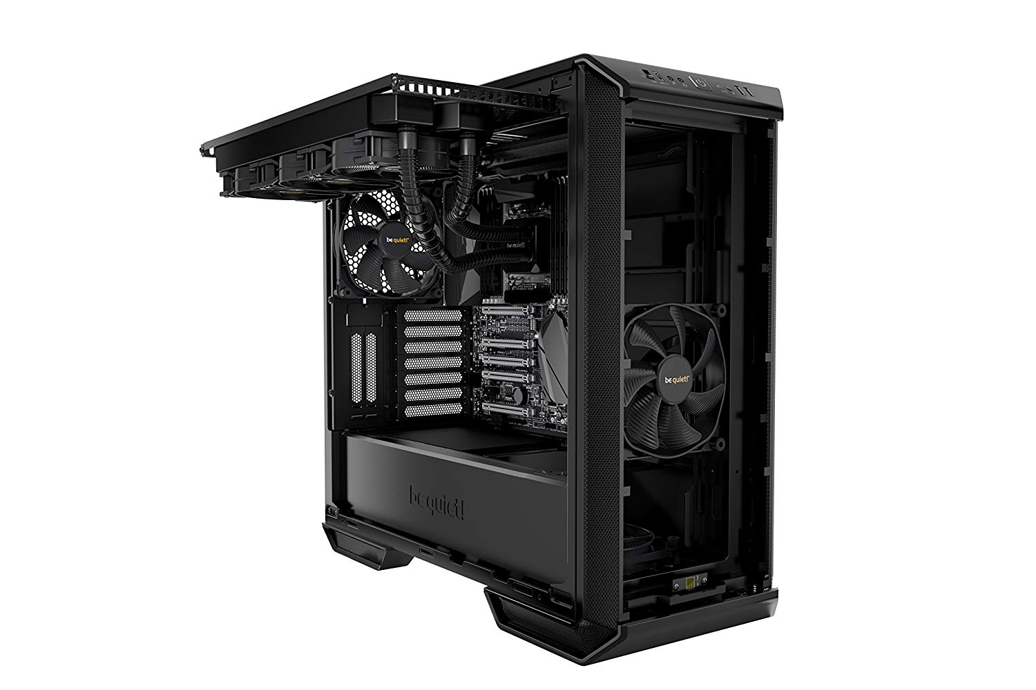

Расскажите, пожалуйста, как мне организовать воздушное охлаждение в свежекупленном корпусе be quiet! Dark Base 700 для сборки из процессора Intel Core i7-9700k, кулера be quiet! Dark Rock 4 и видеокарты Asus ROG Strix RTX 2080 O8G Gaming?
Производитель установил в корпус два вентилятора be quiet! Silent Wings 3 140x140mm: один сзади на выдув и один спереди на вдув, однако на передней панели осталось место еще для двух вентиляторов (на 140x140mm и 120x120mm).
Вопросы такие:
  1. Если я целиком заполню вентиляторами переднюю панель корпуса, то ситуация с охлаждением станет лучше или хуже?
  2. Где именно, если это необходимо, стоит установить дополнительные вентиляторы: только на передней панели (плюс один или два) или где-либо еще, например, сверху?
  3. На какие вентиляторы из числа be quiet! Silent Wings 3 стоит смотреть: с обычными оборотами (1000) или High Speed (1600 оборотов), с 4pin или 3pin контактами?

Регистрация: 20.04.2017
Aelerium писал(а):
Вопросы такие:
ответ такой
1) добавить один 140мм вентилятор на верхнюю крышку на выдув из корпус ближе к задней стенке
2) добавить один 140мм вентилятор на переднюю панель ниже комплектного
3) отрегулировать обороты
всё

Регистрация: 15.03.2019
xyligano
Проясните, пожалуйста, два момента:
Насколько я понимаю, даже если туда вместится вентилятор 140x140mm, 90% его воздушного потока будет уходить под кожух, где находятся только блок питания и две корзины.
Не лучше ли будет установить вентилятор be quiet! Silent Wings 3 140x140mm на передней панели над комплектным?
xyligano писал(а):
обычные 3пин
Разве 3pin вентиляторы не считаются безнадежно устаревшими?

Регистрация: 09.04.2018
при 3-х фронтальных на 140 мм намного лучше, при условии одновременной установки одного потолочного на 140 мм у тыла
Иннокентий Павлович
Буду надеяться, что три be quiet! Silent Wings 3 140x140mm влезут на фронтальную панель, а то у кого-то в отзывах получалось вместить, а некоторые на место третьего ставили 120x120mm.
Подскажите, а какая все же польза будет от нижнего вентилятора впереди, если я не стану снимать кожух блока питания?
И еще один момент: если я куплю в качестве дополнительных вентиляторы, отличные от комплектных по максимальной скорости и количеству контактов, конфликта не произойдет и я смогу их все одинаково настроить?
be quiet! — мягко говоря, недешевое удовольствие: к корпусу за 12 тысяч рублей докупать еще 3 вентилятора по 1,5 тысячи.
Он охладит всё содержимое под кожухом, хитросплетения проводов за подложкой системной платы, а также тыльную часть самой материнской платы, после чего отработанный от него воздух покинет корпус через потолочный вентилятор.
Кашу маслом не испортишь. Никаких конфликтов не будет и всё у вас получится.
Aelerium
У be quiet! хромает фронтальный вдув. Его нет как такового. Пару узких щелей с боков и всё. Одного вентилятора мало.
Поэтому, всё-равно вы придёте к решению, которое вам подсказали xyligano и я. То есть 2+1+1 или моё 3+1+1.
На IXBT толковые ребята, но их профиль - блоки питания, а не корпуса и потоки. Удачи.
