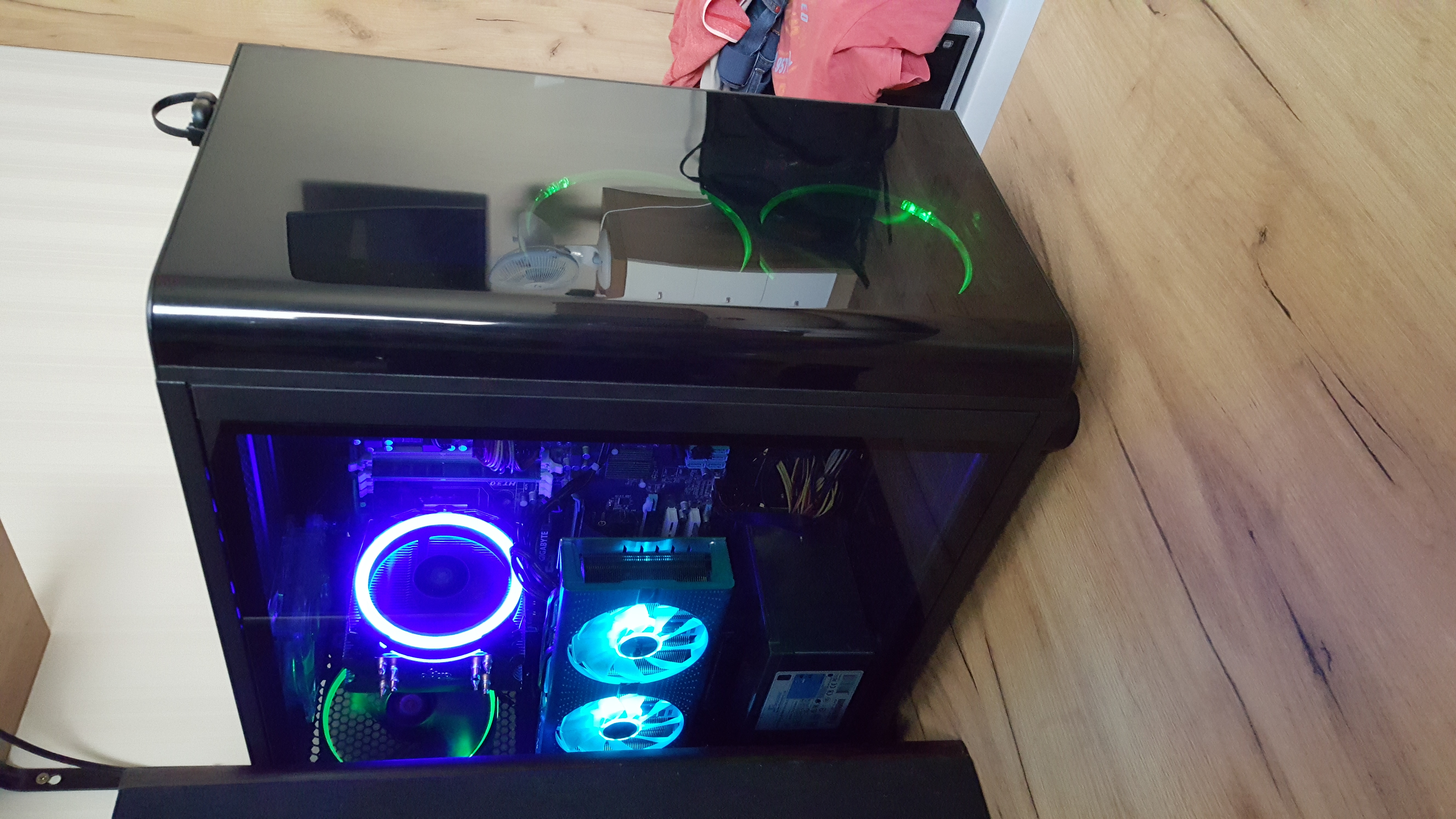

Здравствуйте, подскажите пожалуйста следующий момент.. При размещении видеокарты вертикально происходит ее сильный нагрев.. при обычном расположении под нагрузкой скорость вращения вентиляторов видеокарты порядка 900-1100 оборотов в автоматическом режиме и температура ГПУ 65-68 градусов .. поставил вертикально - обороты в автомате выросли до 3000, шум и температура порядка 77 градусов.... Так всегда происходит или мне необходимо поменять продувку корпуса?? Thermaltake View 31 TG RGB CA-1H8-00M1WN-01 Black -корпус такой, стоит 2х140мм на вдув спереди и 1х140мм сзади + 1х120мм сзади сверху.. Будет ли польза если я на вдув поставлю вниз вентилятор и добавлю еще один вверх?
20190628_200655.jpg [ 4.69 МБ | Просмотров: 894 ]
В/к ставить только горизонтально, ежу понятно. В потолок ничего добавлять не надо, а вот приток нужно усилить донным вентилятором.
Регистрация: 14.06.2019
Когда покупал шлейф за 21уе, не думал я что он мне полчаса прослужит))))))))) Вернул все на место, теперь надо придумать куда шлейф деть PCI-E.. на вдув вентилятор снизу дозакажу..
