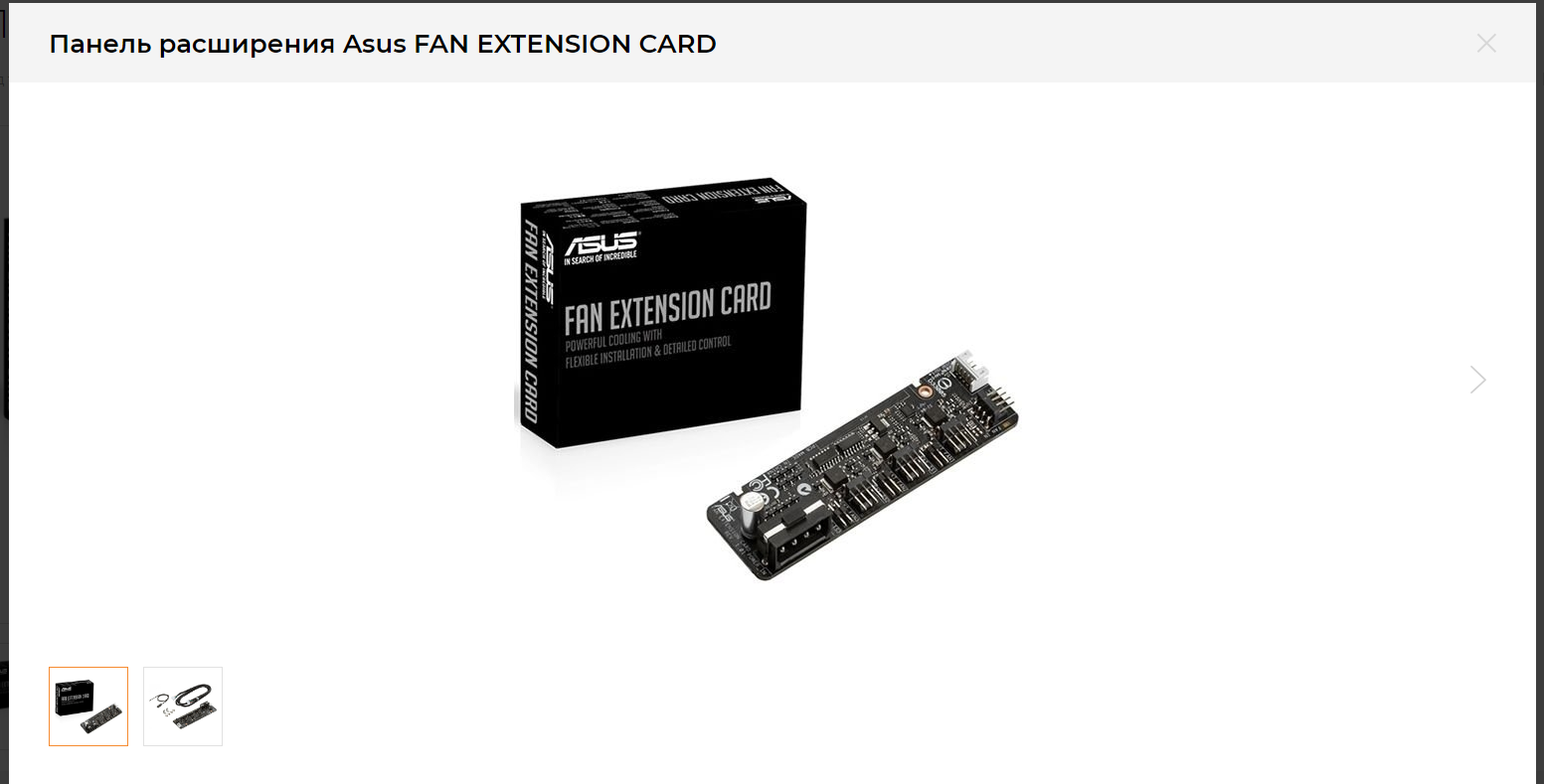

всем здасте! есть ли fan hubы которые будут полноценно отображать количество вертушек 4 пин, при этом каждую можно было бы настроить по своему? что-то типа Asus FAN EXTENSION CARD, только на большее количество вертушек - эта на 3, а надо хотя бы на 5

keeper0023 писал(а):
есть ли fan hubы
с раздельной настройкой - только мануально c али
типа такого
ну либо на базе ардуино самому собрать, что в принципе требует минимум умственных усилий

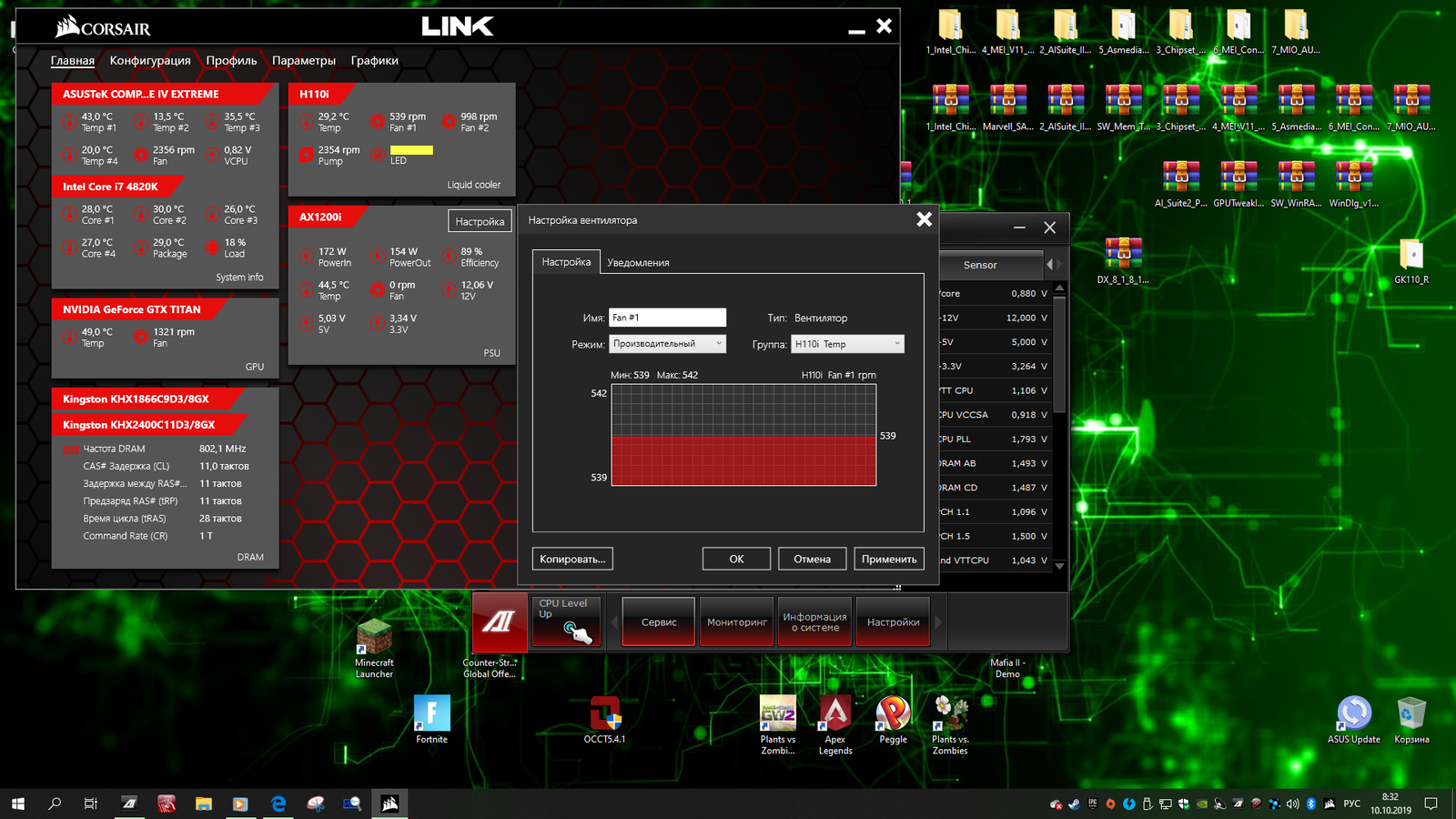

Здравствуйте . Может кто поделится дельным советом ?: Проблема такая : приобрел себе воду corsair h110i б.у. и все вроде норм. , но есть не большой косяк : один кулер постоянно работает на одних оборотах (540) и не как не реагирует на регулировку в link . Доводилось сталкиваться с подпаленными ШИМ ( после замыканий ) , так там кулера начинали маслать на 100% , здесь же наоборот на минималках . Может кто знает ? Сразу большое спасибо .

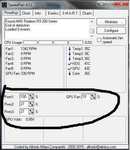

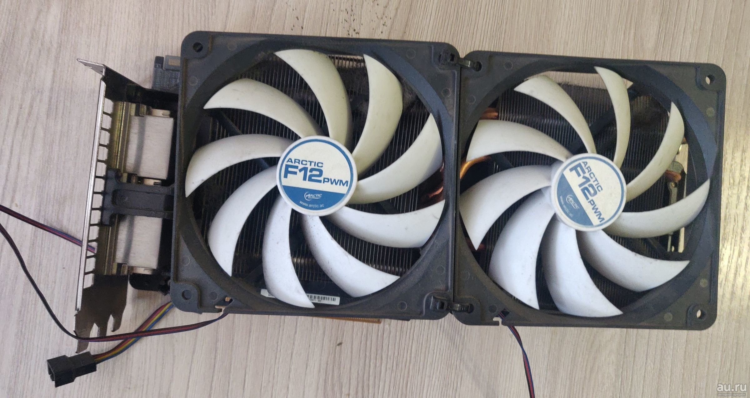

Вобщем купил б.у карточку с фермы, R9 280x на ней 2 куллера Arctic f12 pwm. (4pin разъем) в видеокарту его не удалось запихать, воткнул в материнскую плату в разъём SYS_FAN (Gigabyte A55M-DS2) там он 1 sys_fan, вобщем куллеры работают на минимальных оборотах, я понимаю что в биосе можно их завысить, но хотел узнать, можно ли настроить может программой какой-нить так, чтобы при повышении температуры карты увиличивались обороты на sys_fan?

Remarc писал(а):
speedfan либо утилитой от твоей доски
утилиты нет от матери, стоит SpeedFan вот смотри меняю эти показатели, но технически вентиляторы не реагируют на них... и можно подробно как это сделать в СпидФАн?

Регистрация: 18.05.2012
А на самой видяхе нету контактов для вентиляторов? Они по любому должны быть. По любому можно подрубить их к видяхе. Там либо есть мелкий разъем на вентилятор либо есть большой от оригинального охлада. Покупаешь переходник и сплиттер на два вентилятора и вуаля
а вот не могу найти переходник по ключевым словам... там на видеокарте 5-pin, от вениляторов идет 4-pin.. биос не реагирует на то что я меняю вольтаж на системном и цпу охлаждении, цпу он сам выкручивает от температура, а sys_fan крутит на минималках :roll:
причем в этот 5-pin гнездо на видеокарте надо умудриться запихать штекер, так как походу радиатор на термоклее, либо прикепел сильно, не отдирается. сильнее боюсь физически его дергать, а штекер под радиатором
https://www.amazon.co.uk/GELID-Silent-PWM-Fan-Adaptor/dp/B005ZKZEQA/ref=sr_1_1?crid=3SU9883DVY7QK&keywords=gpu+fan+adapter&qid=1572582769&sprefix=gpu+fan+%2Caps%2C145&sr=8-1 на амазоне, правда он 4 пина. Без фотки разьема не понять. И потом туда можно вставить https://www.amazon.co.uk/Akasa-AK-CBFA04-15-Splitter-Cable-Fans/dp/B005FWXWPS/ref=sr_1_8?crid=10COAQH0UVMO3&keywords=fan+splitter+cable&qid=1572583066&sprefix=fan+sp%2Caps%2C159&sr=8-8
