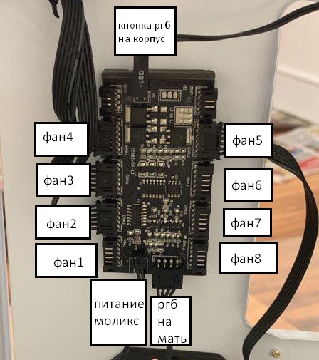

Регистрация: 29.11.2019
Всем доброго времени суток. На днях был собран достаточно производительный компуктер, в корпусе Zalman z7 neo black.
У этого корпуса в комплекте есть 4-120 кулера, 3 на вдув, 1 на выдув.
Комплектующие
-проц: ryzen 7 3700x разгон до 4.2
-башня: thermalright ARO-M14O
-мать: asus x570 prime-p
-оператива: сrucial ballistix sport lt grey 3000Mhz ((BLS2K16G4D30AESB) (2x16Gb KIT) разгон до 3732Mhz
-видяха: amd radeon rx 5700 xt evoke oc 8Gb
-бп: super flower leadex II Gold 750w
Во время продолжительной нагрузки например в играх, по датчикам температур всех комплектующих всё в норме, но сам корпус нагревается просто нереально, на выходе воздуха просто печка(это норма?), мое предположение что горячий воздух в самом корпусе сильно застаивается, готов докупить еще 2 на выдув в верхнюю панель но тут есть загвоздка в блоке самого охлаждения корпуса.
Все 4 кулера подключены к плате с ргб(приложу фото) каждый из кулеров имеет 6 контактов.
У меня собственно три вопроса.
1) как мне сделать так что бы я с этом схемой мог регулировать вращение кулеров? т.к не задействованы входы cha_fan на мамке
3) как подключить эту схему к aura sync а то даже подключая схему на мать в разъем RGB Header, она не хочет дружить с aura sync
3) Реально ли будет найти 2 доп кулера на выдув с RGB на 6 пинов к этой схеме?
Спасибо за внимание, жду помощи :hi:

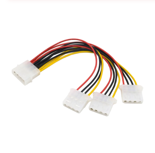

Приветствую.В наличии имеется материнская плата m5a87+fx8350+rx590pulse+16gb ddr 3 1866. На данный момент, организовав систему охлаждения компьютера удалось добиться стабильной температуры процессора при разгоне по шине ниже 60 градусов, что меня очень радует, так как изначально при тех же выставленных частотах температура превышала 67 градусов.
Что было сделано: башня охлаждающая процессор была взята в "бутерброд" двумя 120мм вентиляторами, еще один 120мм вентилятор был установлен в переднюю панель корпуса, также на днях планируется установка еще одного вентилятора на забор холодного воздуха снизу корпуса и обдува видеокарты+южного моста, а так же установка 40мм вентилятора на северный мост.Боковые крышки сняты на постоянной основе для лучшего рассеивания тепла.Компьютер работает практически 24\7, когда он активно не нагружается, то переводится в режим пониженного потребления энергии, соответственно, половину из установленных вентиляторов имеет смысл отключать, соблюдая приемлемый уровень шума.Спасибо, если дочитали до этого момента.Теперь перейду к главному, зачем и создал, собственно, эту тему.У меня несколько вопросов:
1.На корпусе моего пк имеется реобас, к которому можно подключить 4 вентилятора, все разъемы для питания вентиляторов имеют разъем molex male(не знаю правильно ли обозначаю, разъем имеет штырьки, то есть вентилятор возможно подключить только при наличии на нем разъема с 4мя отверстиями Molex(female).Проблема в том, что у меня имеется только 1 вентилятор с возможностью такого подключения( на этом вентиляторе предусмотрено 3 возможности подключения: 3pin, molex(male), molex(female).Поискав в интернете, я обнаружил, что все интересующие меня вентиляторы имеют разъем для подключения либо 3пин, либо molex(male), то есть не подключатся к моему реобасу. Существуют ли в продаже переходники molex(female)-molex(female)?К сожалению мне не удалось таковой найти(возможно плохо искал).Но на али был найден вот такой разветвитель(картинка 1) с молекс(male) на 3 molex (female).Внимание вопрос: запитается ли вентилятор если будут задействованы только разъемы female?То есть один разъем подключен к реобасу, а два остальных разъема использутся для подключения вентиляторов, разъем male соответственно остается не подключенным ни к чему.
2.Есть ли в продаже по приемлемым ценам вентиляторы с необходимым мне разъемом питания, то есть Molex(female)?Как ни старался не могу найти таковые.Было бы здорово, если бы кто-то мог поделиться ссылкой на таковой.
