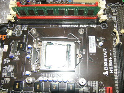

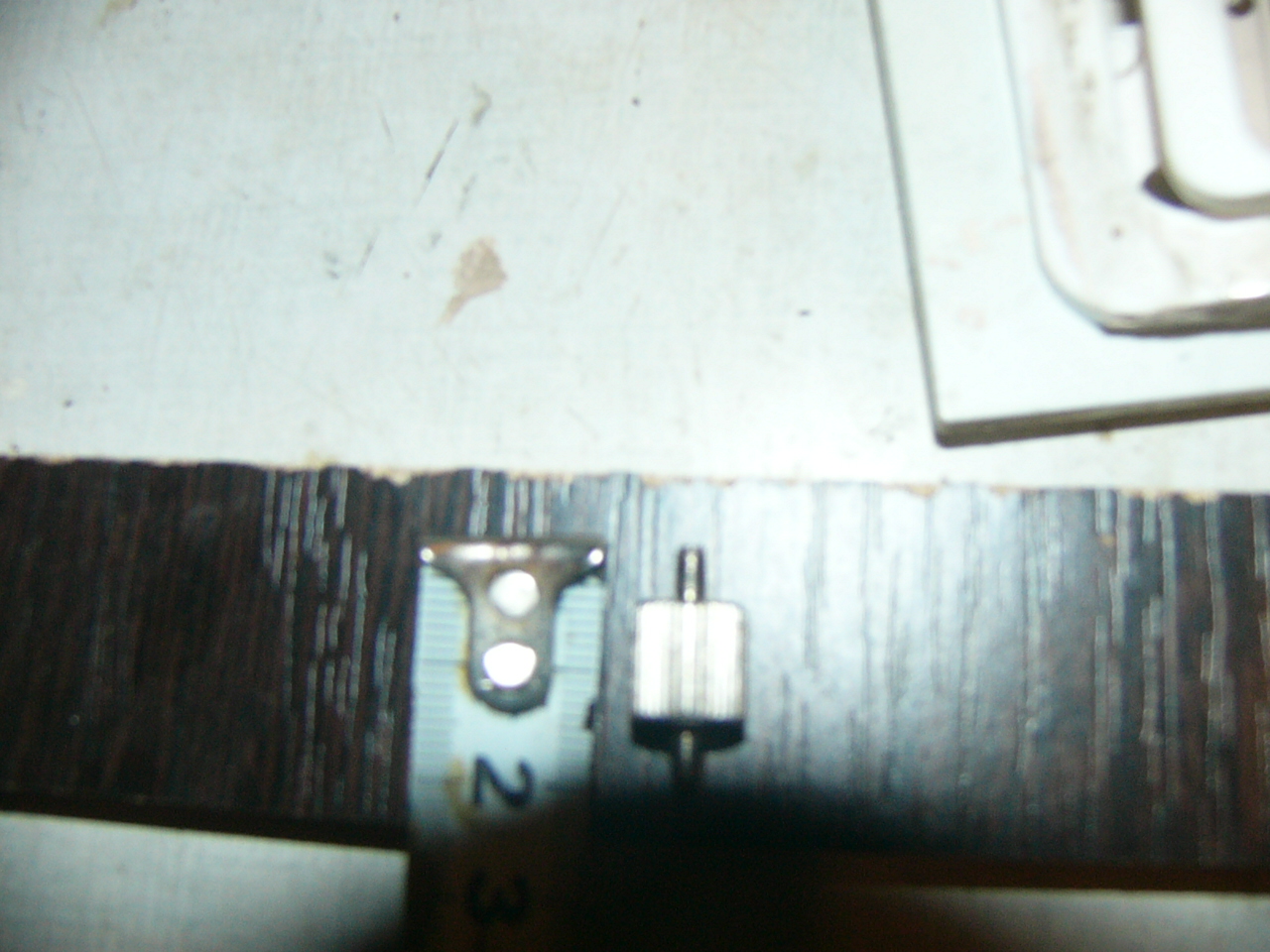

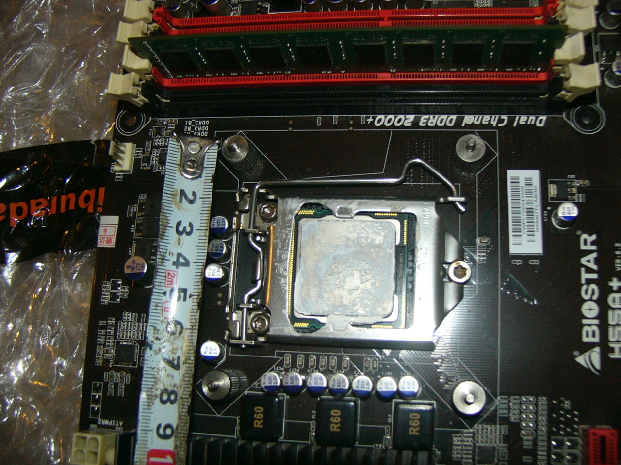

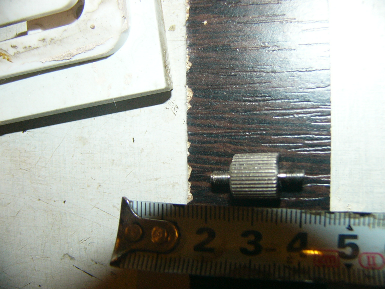

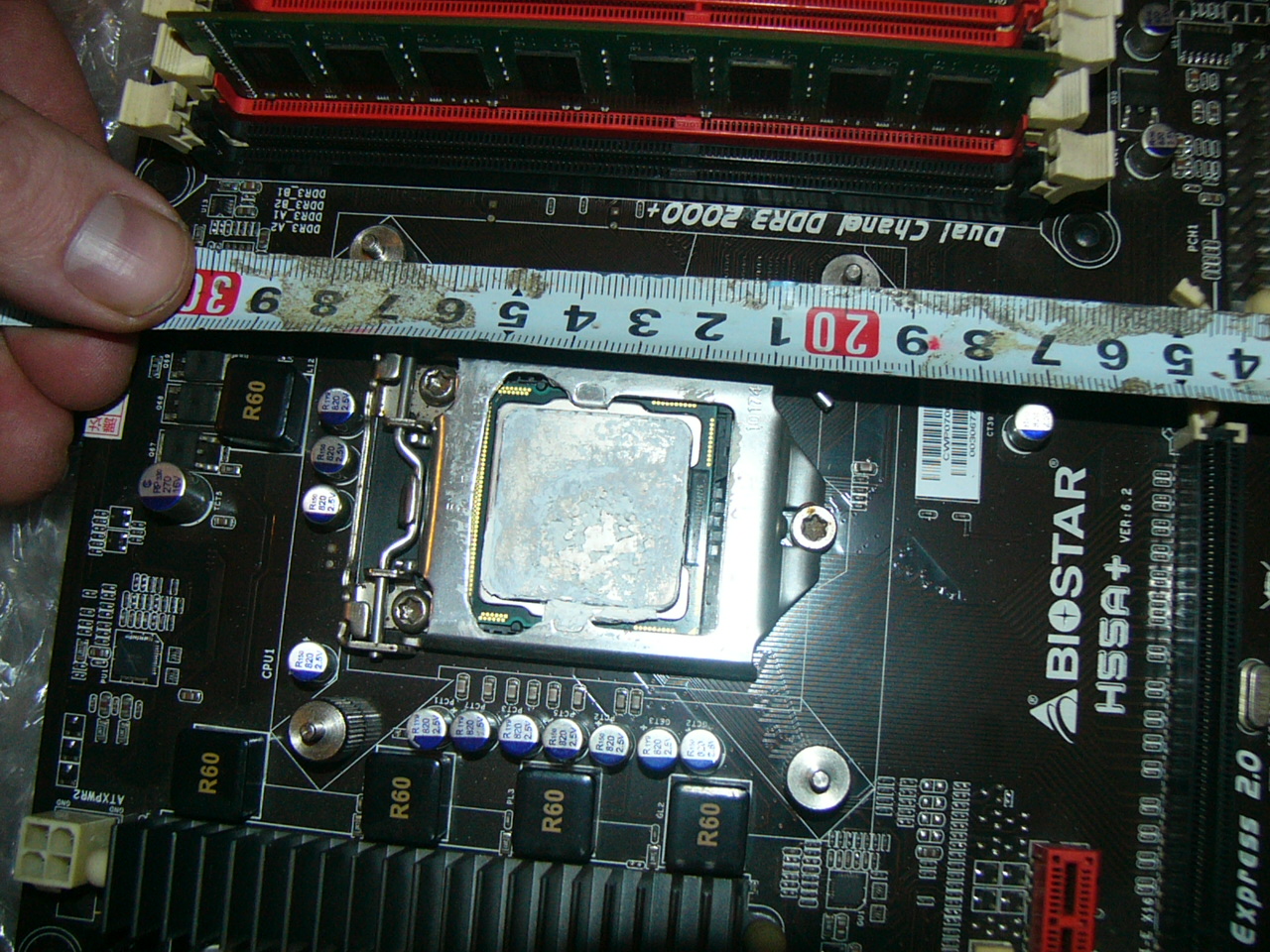

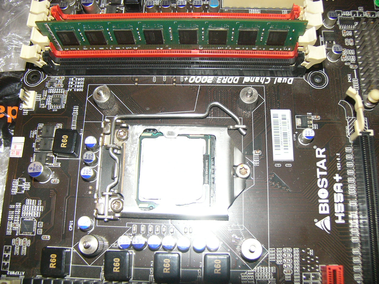

Из того что у меня осталось, я прилагаю на фото, т.е. нет самого бекплейта и штырьков "ПАПА" в нем, у меня крепления с отверстиями "МАМА", их толщина оказалась 1в1 как у корпусных болтов с задних крышек.
В общем буду очень благодарен любому совету или помощи!
#77 #77
Вот в чем проблема установки, можно увидеть когда человек монтирует бекплейт к сокету, там используются штырьки папа, которые входят в маму - https://www.youtube.com/watch?v=2gZoGqvDlj0
п.с. к плате можно привинтить и на обычные болтики, но её тогда дико выгибает под давлением и весом этой махины...

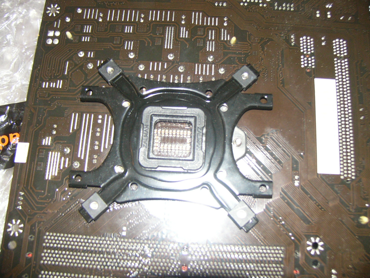

Фото залмана не знаю будет ли понятно
Добавлено спустя 22 минуты 20 секунд:
рамку и её винты сфотай отдельно, винтики у неё там не раскручиваются?
Добавлено спустя 17 минут 42 секунды:
фото не очень но видно они пама-мамовые)
