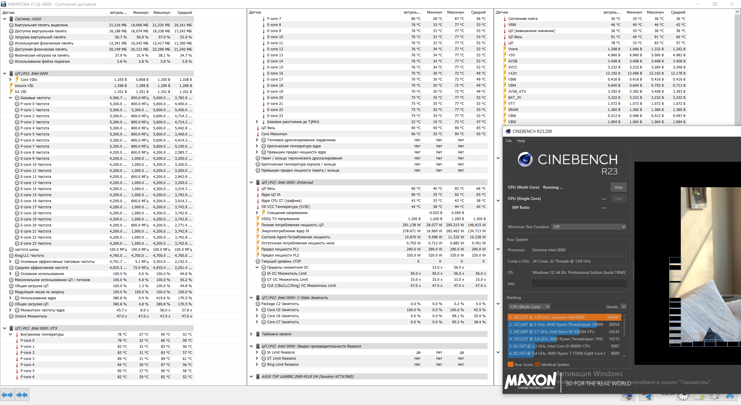

итак, в копилку "тестов". ТХЛ-24 реально имеет "отскок" по температурам. В ЛУЧШУЮ, СТОРОНУ!
было 98°(ядра, пакет сотня!) при 260Вт, стало 92-93(пакет, ядра 86-88) при 295Вт...
но интересно другое - как понимаю - "эффективность" улучшается после прожарки? Или сразу после нанесения ДОЛЖНА расти "эффективность"? Ибо собрал всё до кучи ещё в понедельник, а вот "жарить" начал только позавчера(в среду, 20-го)...
Вот температуры
2024-11-22_22-50-04.png [ 618.79 КБ | Просмотров: 4575 ]
Коль она так за два дня тестов "улучшилась" - поглядим что будет через неделю.

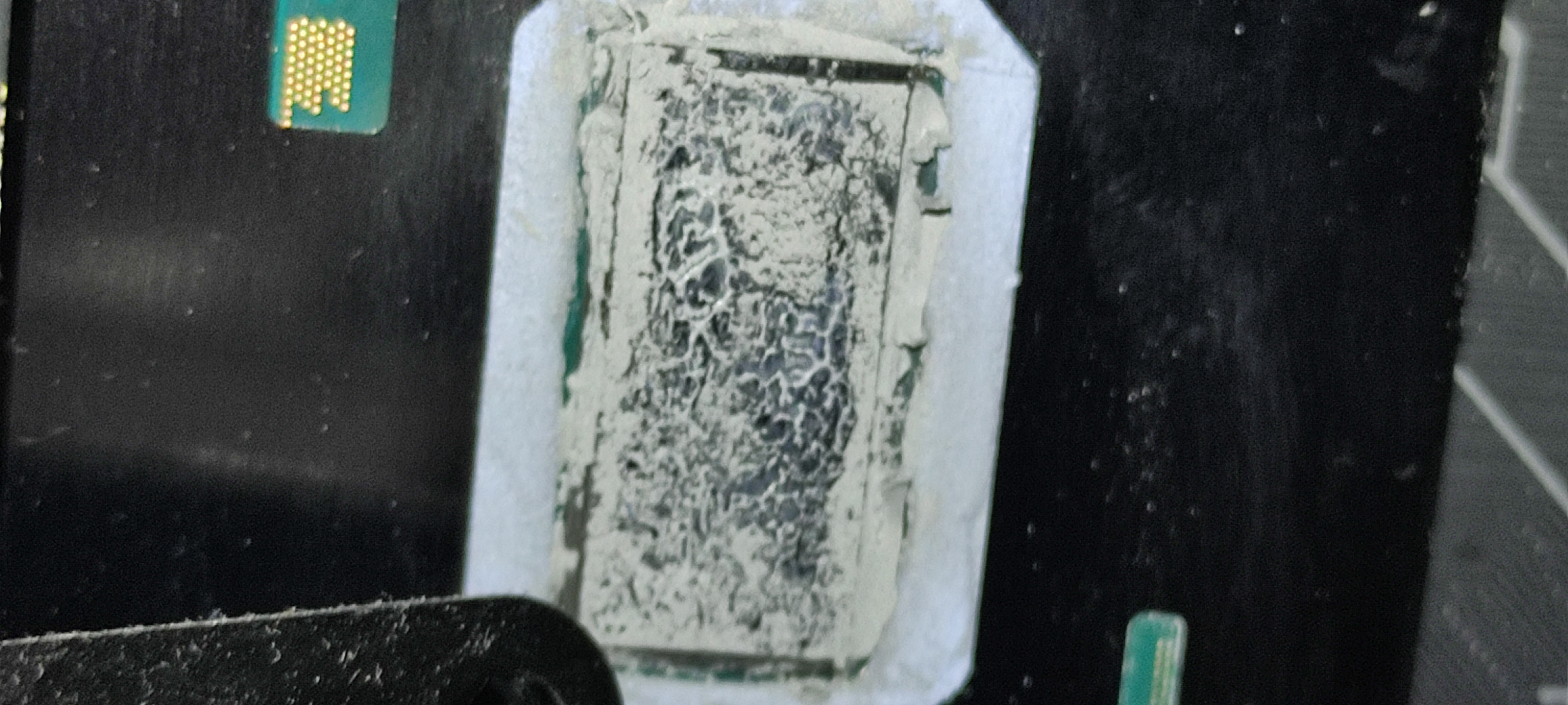

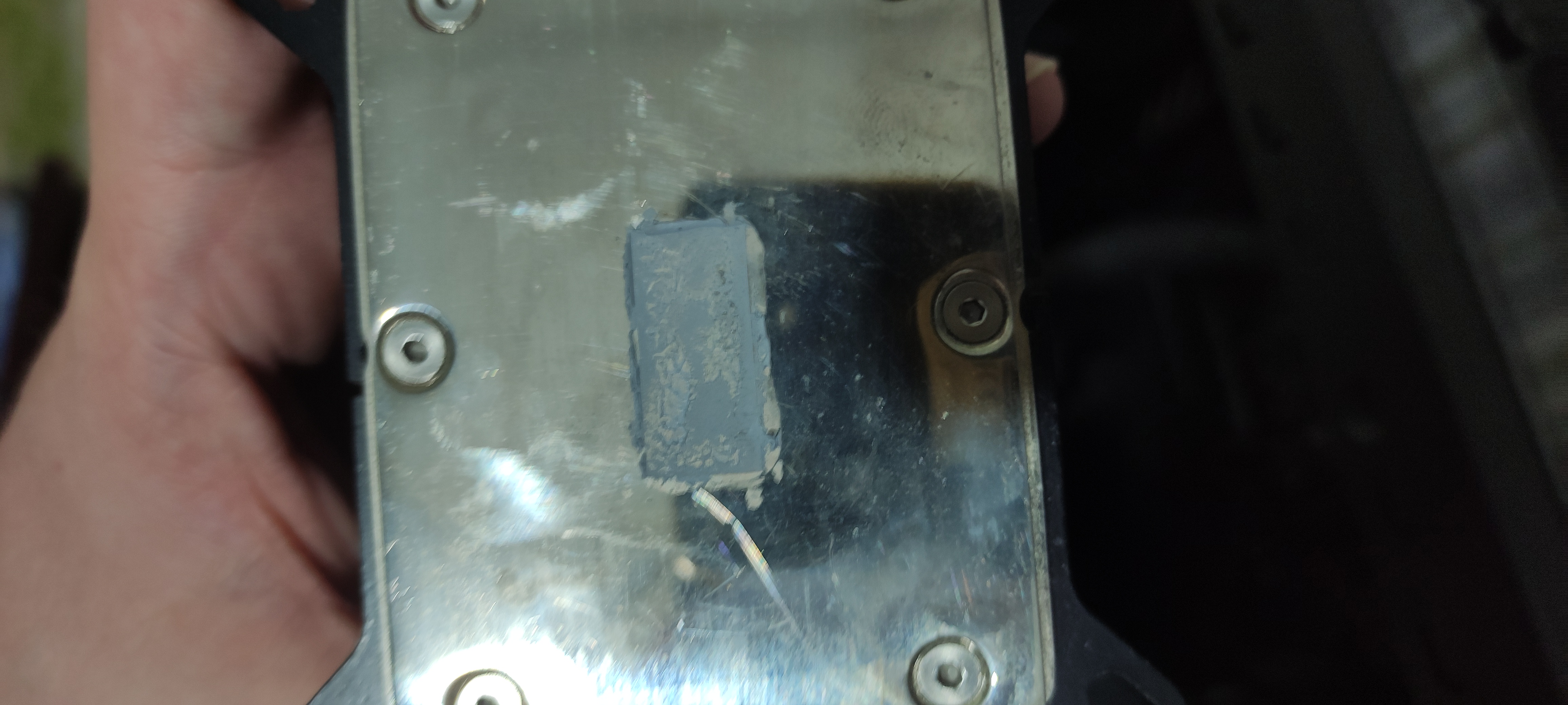

Вскрыл комп, семь месяцев на процессоре ТХЛ-24. Она стала камнем. Не знаю, что там у вас было заявлено про "фазовый переход", но паста затвердела. вообще затвердела и на "нагрев" уже не реагировала ;) Тоесть - под феном для термоусадок она так и осталась твердой и "рассыпчатой"...
вот фото "отпечатка".
IMG_20250616_194156.jpg [ 2.9 МБ | Просмотров: 1612 ]
IMG_20250616_193829.jpg [ 2.64 МБ | Просмотров: 1612 ]

Цитата:
За семь месяцев оная превратилась в камень. Вообще в камень. Слой пусть и тонкий, но при 280Вт и 29° температуры воды в контуре данная паста давала 90-95° на Р-ядрах и 80-85 на Е-шках... в синебенче р23. с приходом лета и прогревом воды выше 32-33 под "синебенчем" начало тротлить... В общем - "факир был пьян и фокус не удался"! Поменял на "фазуху"(PTM7950) - температура упала на ДЕСЯТЬ градусов! При температуре воды в 32°(разница по воде 3 в плюс) - 83-88(минус 7) по Р-ядрам. Плюс - наконец "дельта" между самым горячим и холодным стала не более 3 градусов! До этого бывало 8-10!!! Возможно прижим повлиял.
В теме термопаст написал. Сейчас под синебенчем не выше 86-88 при том-же лимите.
