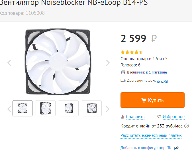

d3ma за почти 3000 р. вентилятор должен ещё завтрак готовить, не говоря уже о том, чтобы дуть хорошо
Регистрация: 25.02.2017
James_on писал(а):
за почти 3000 р.
Ну а кому и кобыла невеста ;) Eloop стоит 20 евро, давно это в "Russian" 1 евро = 150 рублей?
Регистрация: 02.12.2009
Откуда: Russia
Фото: 17
d3ma писал(а):
Noiseblocker NB-eLoop B14-PS
Ознакомься
На случай, если резко подешевеет

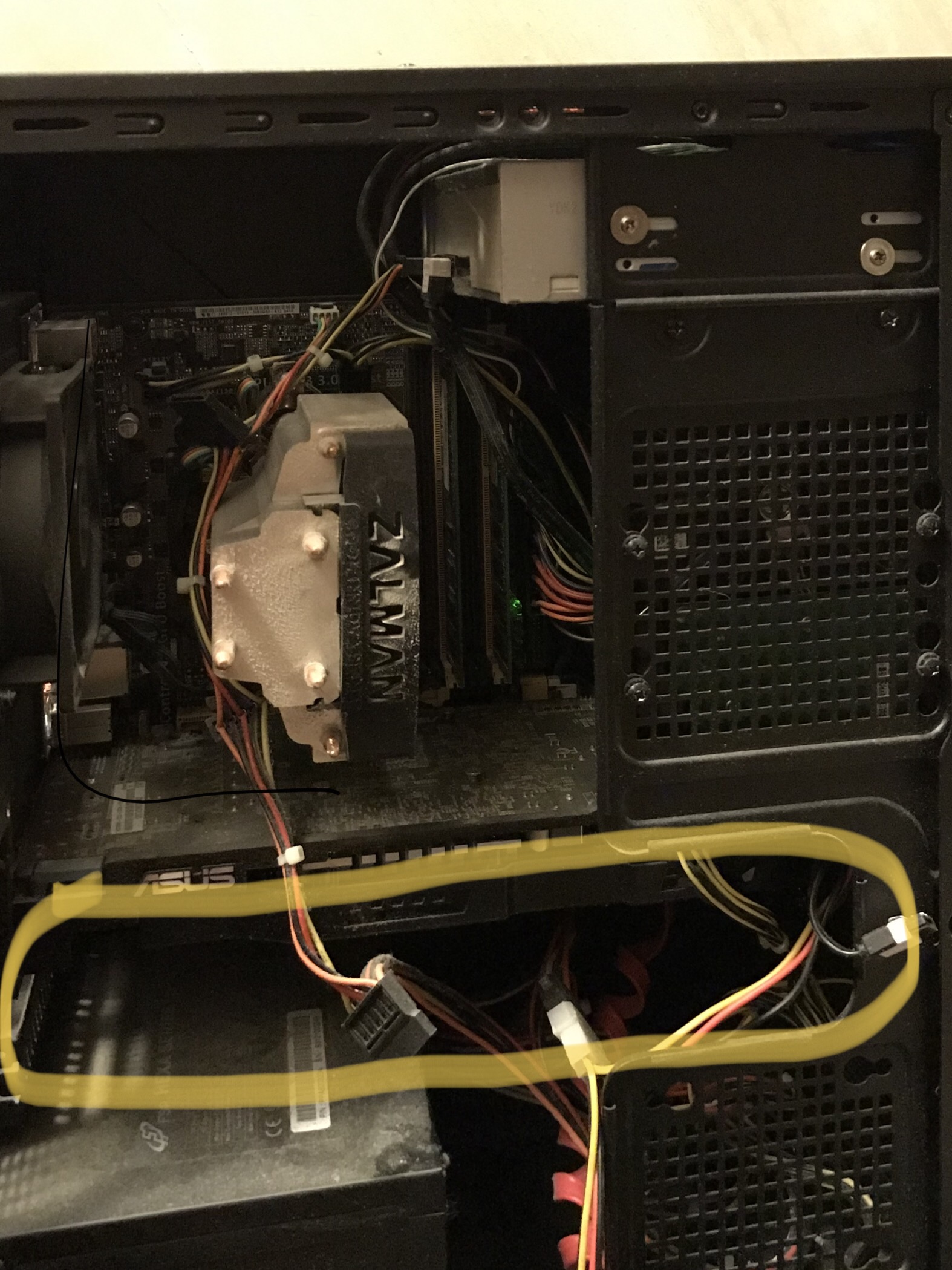

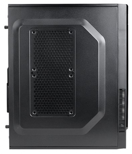

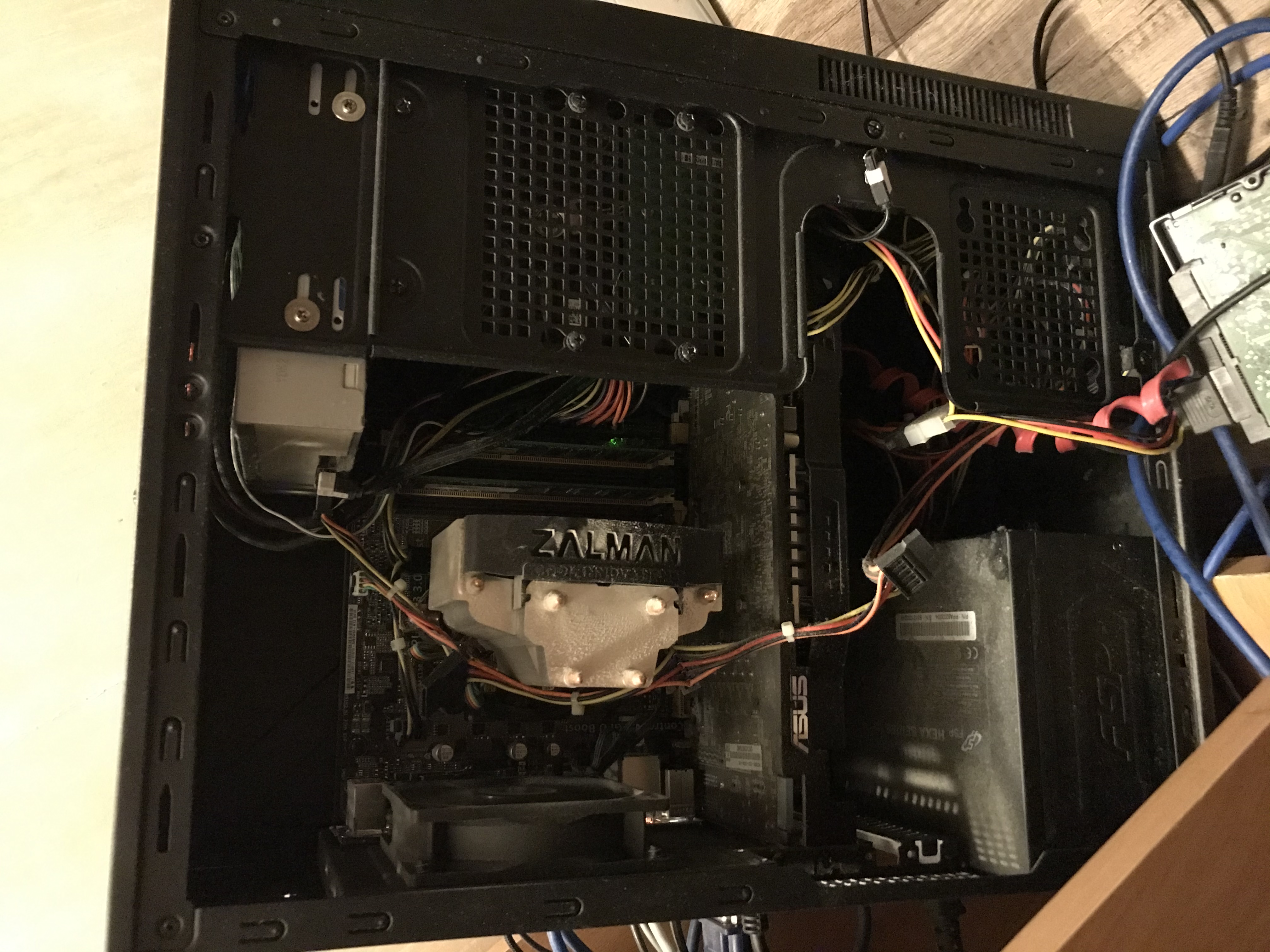

Регистрация: 08.03.2015
Всем привет. Поменял видюху на Asus rx 570 roc, погонял в играх, в Фифе доходит до 70, в гта 5 до 80, снял боковую крышку температуры упали на 10 градусов, корпус в подписи. Вопрос есть смысл повесить пару 92 вентилей на боковину на выдув (или на вдув?) или с этим корпусом не сделать нормального охлаждения , забить и гонять без боковины? Купит просторный новый корпус не предлагать, денег нет)

Регистрация: 09.04.2018
Ахилессс
В потолке у тыла сможешь вырезать окно под вентилятор 92 (120) мм ?
Или хотя-бы удалить этот элемент ?
Иннокентий Павлович писал(а):
Ахилессс
Вложение ScreenShot00007.jpg больше недоступно
А че это даст? Туда не встанет вентиль кмк, и проблема в нижнем сегменте под видюхой , не?
