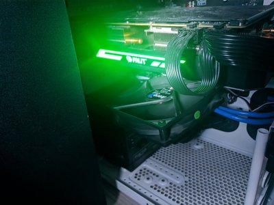

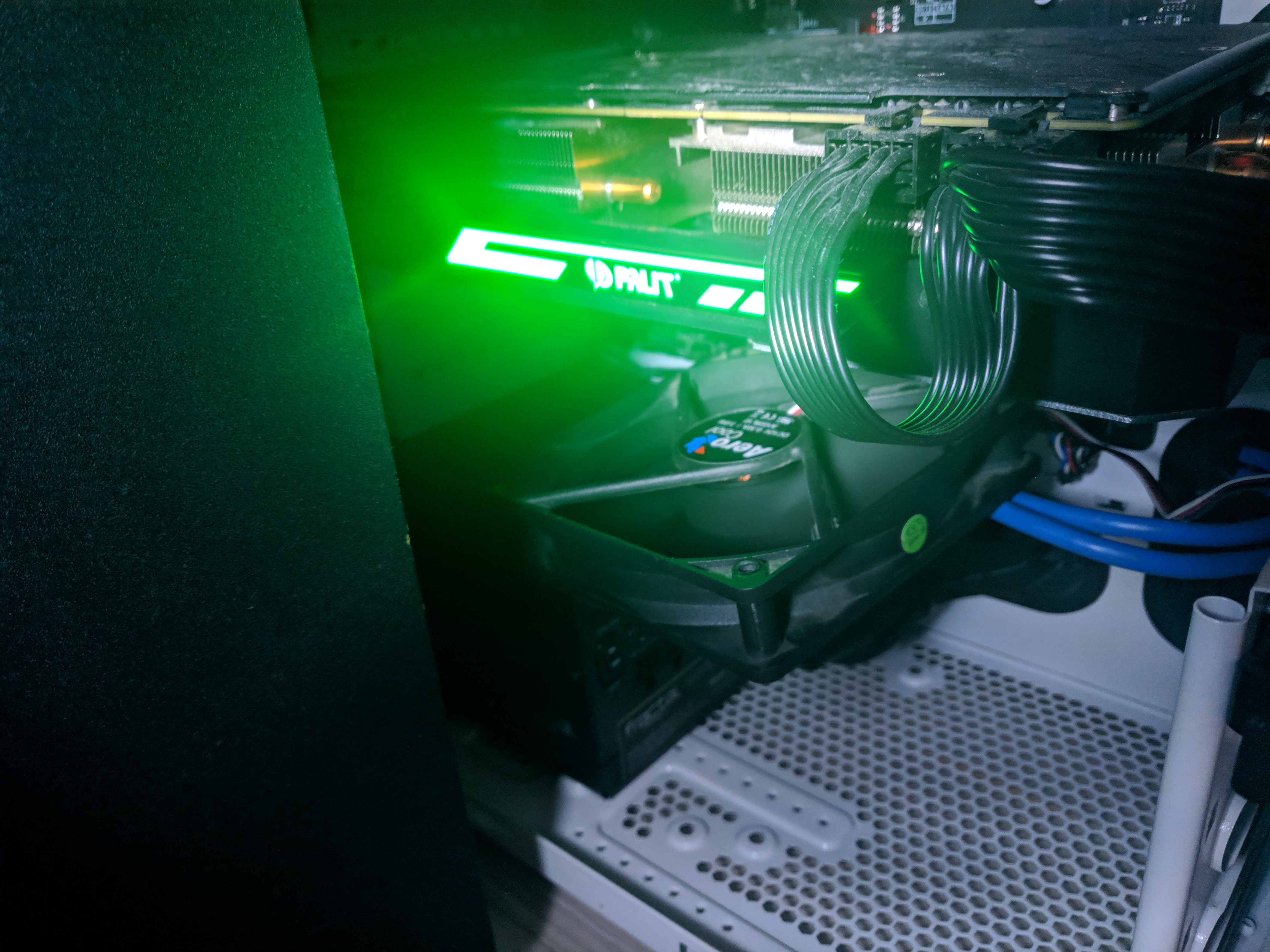

Иннокентий Павлович я опять к тебе с вопросами!
Цель - скинуть температуру на видеокарте. Смотри. Сегодня поставил вертушку вот сюда:
2020-04-09 16-34-03.JPG [ 4.17 МБ | Просмотров: 889 ]
Получил минимум 5C' в минус. Вертушка штатная от корпуса Aerocool DC12V 0.30A/3.6V A1225L12. Поставил просто ради эксперимента. Крышка боковая открыта. Может снизу корпуса приколхозить всё-таки вентилятор? Ты просто говорил, что толку нет.
Регистрация: 09.04.2018
Как я понял, штатная СО в/к не справляется. От местного обдува ей полегчало. Как в/к поведёт себя,
если ты сместишь вентилятор на дно, не знаю. Пробуй, руки не отвалятся. Будет профит, оставишь.
Неплохо бы удалить заглушки под в/к, не исключено, что ей станет лучше.
