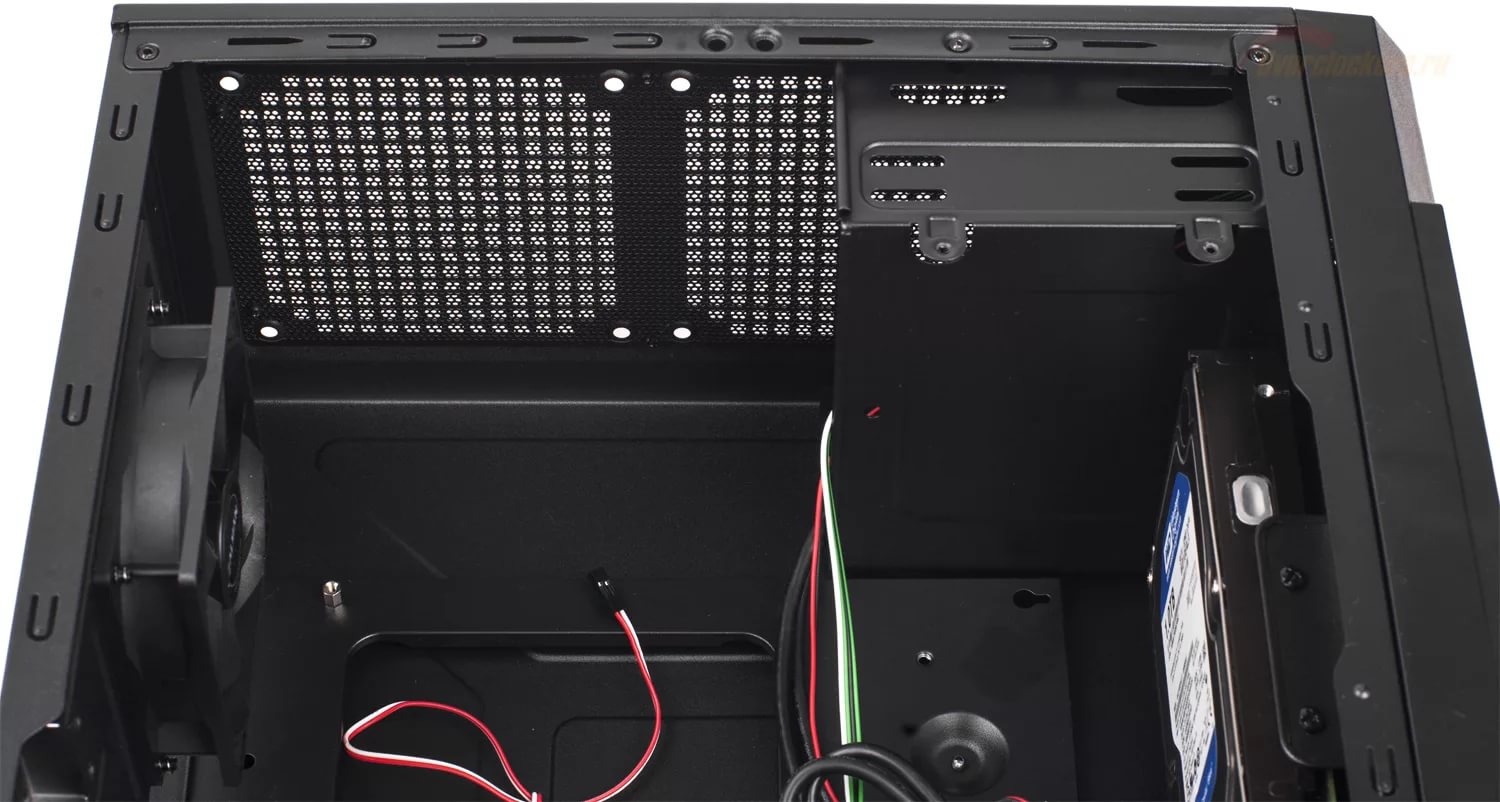

Отписываюсь: поставил в потолок 120 мм cooler master, температуры упали существенно, в фифе больше 50 не видел, причём не только проц, но и видео. В ГТА 5 видео максимум 55 было, проц в основном около 60 , с периодическими скачками на 65. В стресстестах: бублик нагрел до 73 за 3 минуты, в Аиде было около 70 по ядрам, 50 на крышке. Но максимально по одному ядру показывало 77, минут 5 шёл тест. Все это в закрытом корпусе, даже на ощупь он стал просто холодный , до этого верхушка была ощутимо тёплая.
Это нормальные температуры или стоит ещё заморачиваться с 92 мм на боковину и 120 на фронт?
Больше ничего не делай. Доп. вертушки - лишний шум и расходы. На температуры они почти не повлияют.
Максимальный профит ты уже получил. А пару градусов оставь термофобам, надеюсь ты ею не страдаешь).

Не, не страдаю , а в потолке соседнее место под 120 мм глушить не стоит?
Откуда там соседнее место, вроде потолок был глухой. Глуши его.
Из него вентиляторы могут подсасывать наружный воздух сверху.
Нам этого не надо, пусть вытягивают воздух из глубины корпуса.

Не , потолок под 2 120 мм нарезан, на фото я в левый воткнул 120 мм

Попробовал перекрыть второе посадочное на 120 на потолке, положив ДВД диск, температура проца в фифе выросла на 5 —7 градусов, температура в/к не изменилась. В ГТА существенных изменений не увидел. Так что не все так однозначно, возможно установка ещё одного 120 мм на крышу позволит выиграть несколько градусов, но это не точно)
С одной стороны, рост температуры проца был закономерен, так как было перекрыто верхнее окно (у фронта), из которого вентилятор процессорного кулера брал забортный холодный воздух на охлаждение радиатора. Закрытие окна должно было снизить температуры в/к, так как воздухозабор вентилятора процессорного кулера был переориентирован вниз, где он стал брать воздух из глубины корпуса, то есть отработанный воздух от в/к. Поэтому одновременно с повышением температуры проца мы должны были наблюдать снижение температуры в/к или как минимум снижение оборотов вентиляторов её СО. Однако этого не произошло, по крайней мере про обороты СО в/к ты не пишешь ни слова. Мне данная ситуация непонятна, пока я не увижу общей картины.
С другой стороны, если твоя в/к ведёт себя таким образом, что больше не желает снижать температуры, а шум её вентиляторов тебя не беспокоит, то ты можешь обратно открыть верхнее окно у фронта. Тогда температуры проца вернутся к исходным, а температуры в/к в нагрузке останутся без изменений за счёт, как я понимаю, увеличения оборотов вентиляторов её СО. Соответственно, уровень шума самой в/к в играх тоже вырастет.
Профита быть не должно. Эту комбинацию проделывали многие, в итоге вентилятор у фронта удаляли вообще.
Хотя можешь проверить. Иди знай, чего ещё можно ожидать от твоего корпуса, который весь покрыт таинством).
Скорее всего, оптимальным решением будет следующий компромисс, - заглушить 1/2 верхнего окна у фронта.
Выбор за тобой.
