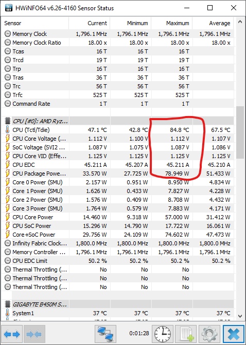

Всем привет! Такая проблема
Конфиг
Giga B450M S2H
Ballistix 3000cl15 Micron E-die
Ryzen 1200af
ID-Cooling SE213v2
Первые попытки разгона и понимания бивиса ХОЧУ В БАН, стресс-тесты длительные не делал
У меня вопрос - че за дичь? 85 градусов при 79вт потребления?! Где 130 или хотя бы 110вт рассеивания тепла? Че это может быть? Паста комплектная если что
Корпус Zalman Z3, 2х120мм спереди, 1х120мм сзади
38qVF1fzDQ0.jpg [ 152.49 КБ | Просмотров: 839 ]
на выдув не хватает одного тылового на 120, добавляйте наверх на 140мм(с креплением на 120), у меня DeepCool GF-140, без верхнего вентилятора температуры заметно выше.
вообще то потребление энергии и TDP( тепловыделение) это разные вещи. а то что в спеках кулера ID-Cooling SE-213V2 указано 130Вт, это производитель лукавит, у Zalman 10X Performa рассеиваемая мощность 130Вт, так у него 5ть теплотрубок, а не 3-и как у SE-213V2, и площадь теплообменных пластин радиатора больше!
Регистрация: 22.04.2020
Прикол в том, что у владельцев гаммакс 300 (похожего кулера) проц райзен 1200 3,8ггц в нагрузке показывает градусов 60-65! И у них даже вольтаж больше!
Регистрация: 08.02.2012
Откуда: Алтай, Бийск
Фото: 14
mobiq95 может проц не самый удачный попался? попробуйте все таки изменить вентиляцию в корпусе, может не полностью удаляется нагретый воздух и по этому температура проца высокая.
С башней залман плюс минус те же температуры. Значит пасту надо менять
