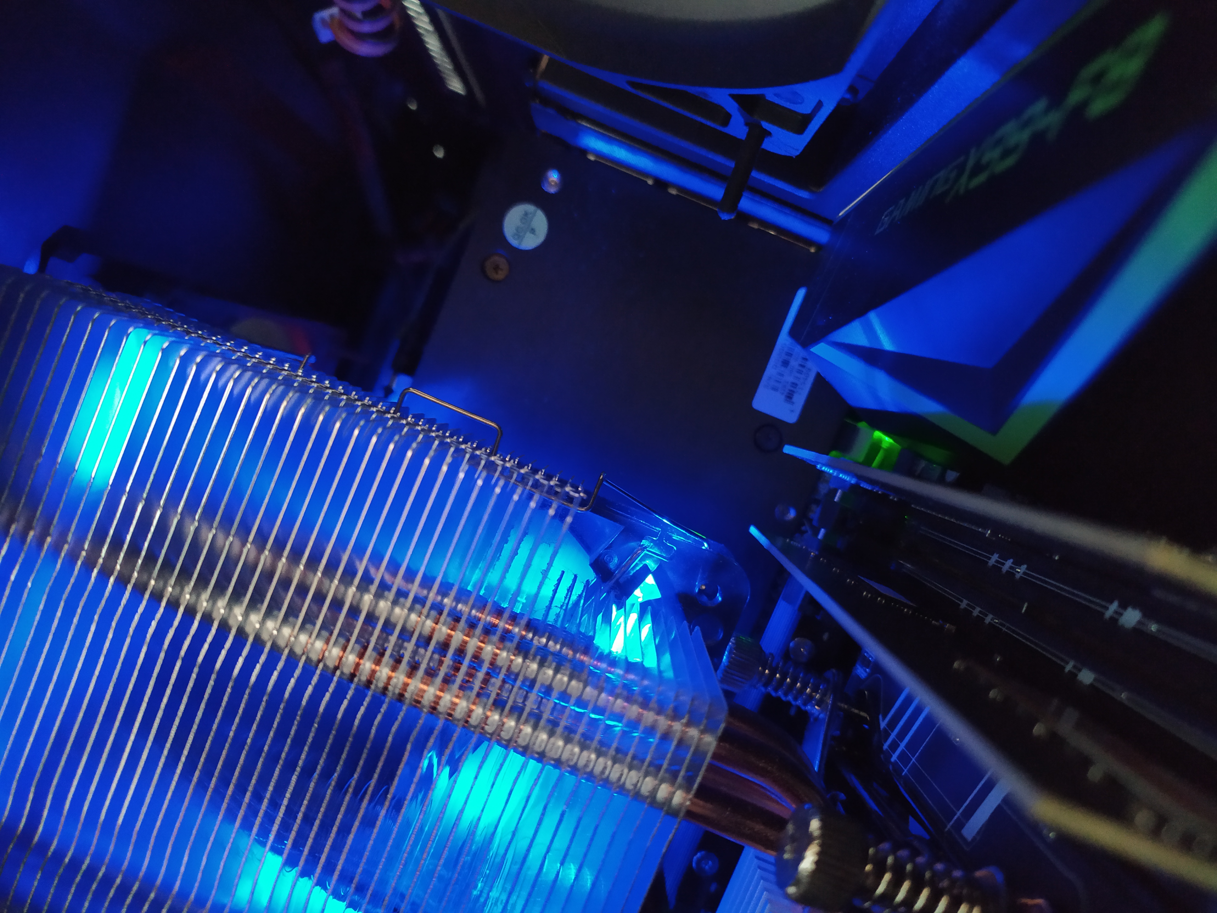

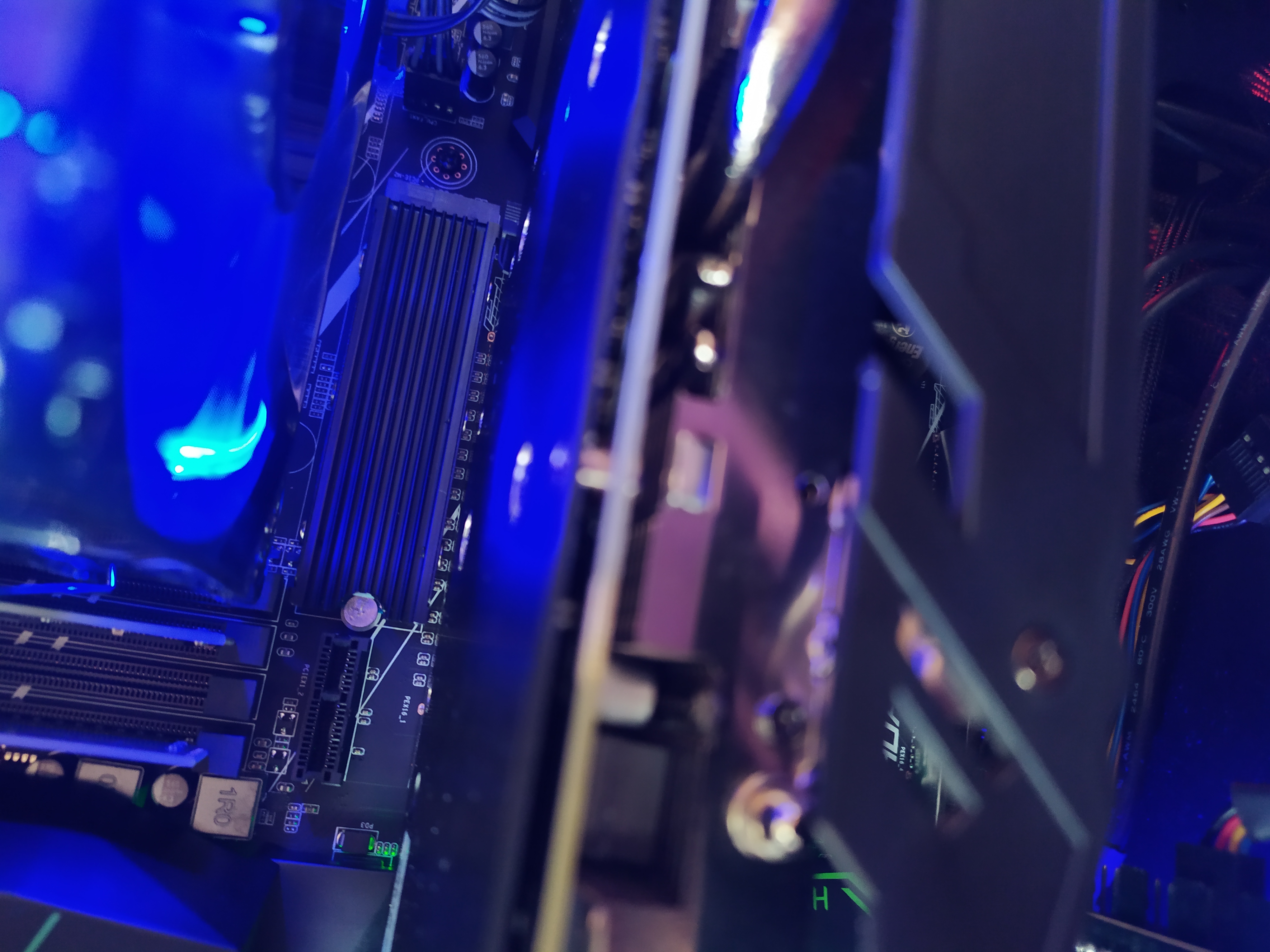

Регистрация: 25.02.2017
Раскрыта тайна горячего nvme: термопрокладка под радиатором стала почему-то влажной и не плотной прилегала, протер салфеткой, вроде не потекла, заодно поменял два nvme местами и получил -10 градусов.
Было
Стало

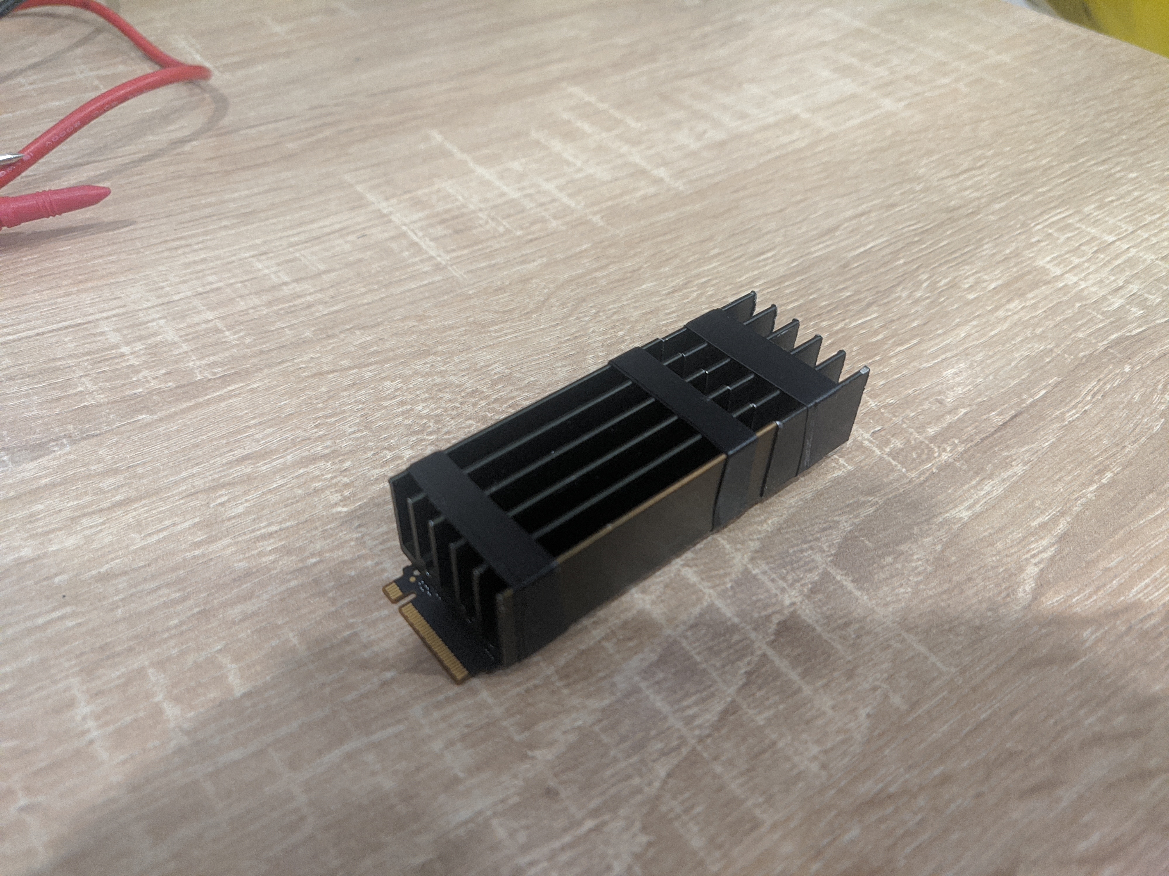

James_on писал(а):
Радиатор на рынке стоит рублей 100-120
где такой магаз?
В ДНС тонка пластинка с резинками для бабских волос 450р.
вот хороший радик темп. не выше 39 в нагрузке
111.PNG [ 134.57 КБ | Просмотров: 853 ]
Регистрация: 02.12.2009
Откуда: Russia
Фото: 17
max77 писал(а):
где такой магаз?
Всё зависит от города. Я в Мск доехал до рынка, там купил радиатор, прицепил на канцелярскую резинку чёрную изоленту (так эстетичные выглядит) и всё:
IMG_MJL_☣️-HDR+⚡_20210325_161210329.jpg [ 5.86 МБ | Просмотров: 850 ]
Итого стоимость всего: 120 р. радиатор, и расходы на бензин на 10 км.

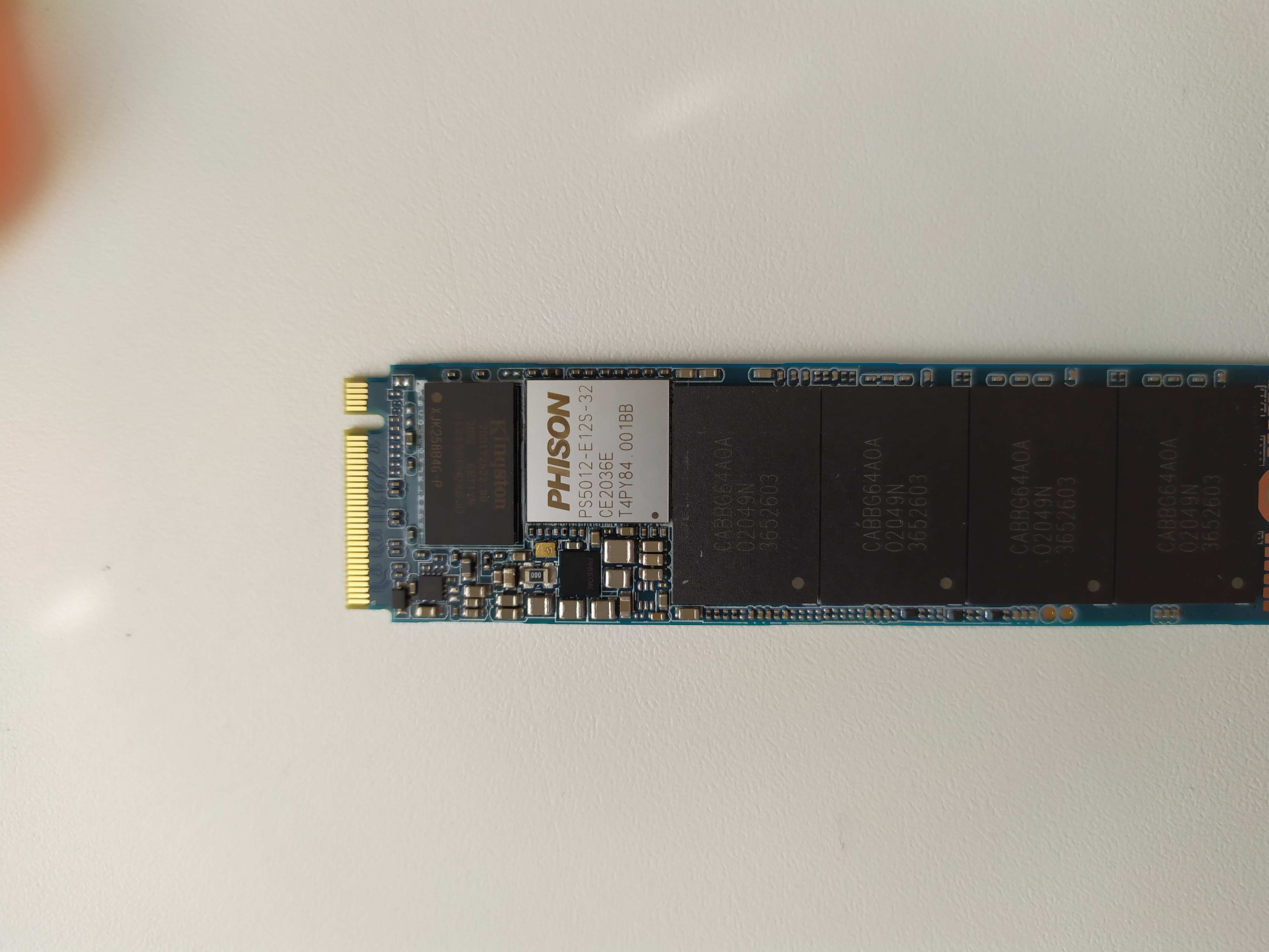

Регистрация: 19.12.2020
Откуда: Россия
James_on да.. видел такой на али. 300 вроде стоит
Добавлено спустя 1 минуту 37 секунд:
James_on у меня бы неуместился растояние маленькое
Добавлено спустя 3 минуты 14 секунд:
James_on nvme samsung??
1617710948492.jpg [ 4.39 МБ | Просмотров: 846 ]
1617710948503.jpg [ 3.22 МБ | Просмотров: 846 ]
Откуда: Russia
Фото: 17
max77 писал(а):
nvme samsung??
Ну да. 970 EVO Plus, правда на 256Gb. Под ОС брал.

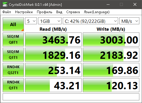

Откуда: Россия
для моего можно было не брать радиатор.холодный и так
26 градусов с рад.
как думаешь нормально?
CrystalDiskMark_20210404172301.png [ 23.23 КБ | Просмотров: 838 ]
1617711240861.jpg [ 3.53 МБ | Просмотров: 839 ]

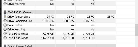

Откуда: Россия
James_on писал(а):
Вообще холодный
39 градусов.больше не видел
может посоветуешь какой тест?чтоб нагрузить
Снимок.PNG [ 13.01 КБ | Просмотров: 817 ]
