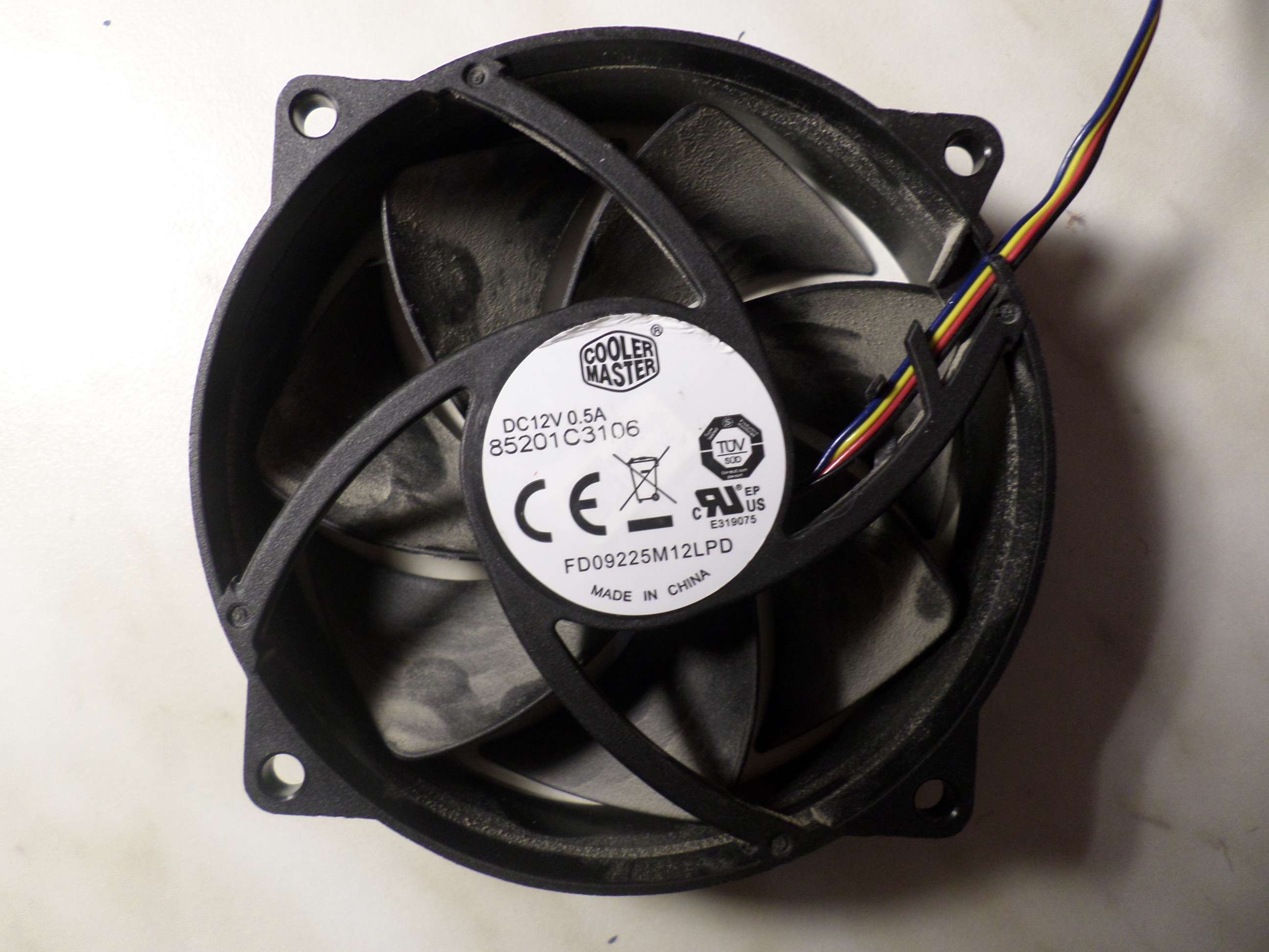

Регистрация: 03.11.2015
Привет. перестал работать вентилятор на этом кулере. Подскажите чем можно заменить, он не стандартный какой-то. Обычный квадратный не встанет?[img][img][img][/img][/img][/img]
SAM_9330.JPG [ 1.17 МБ | Просмотров: 1138 ]
Регистрация: 15.06.2010
Откуда: Калуга
Фото: 18
Диаметр крыльчатки как у 120 мм., а крепление 92 мм.
вот такой вроде годится:
https://aliexpress.ru/i/32951838489.htm ... 3807UgTKNJ
Спасибо.
