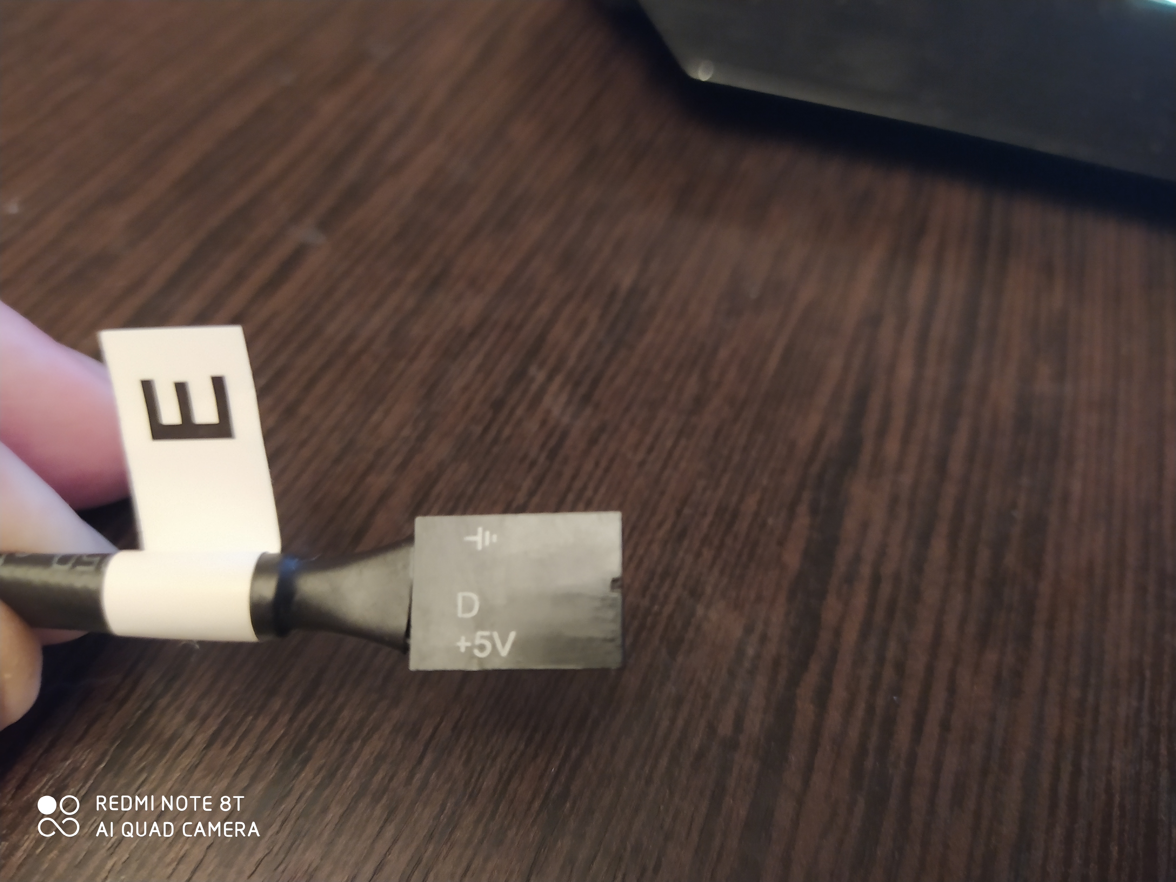

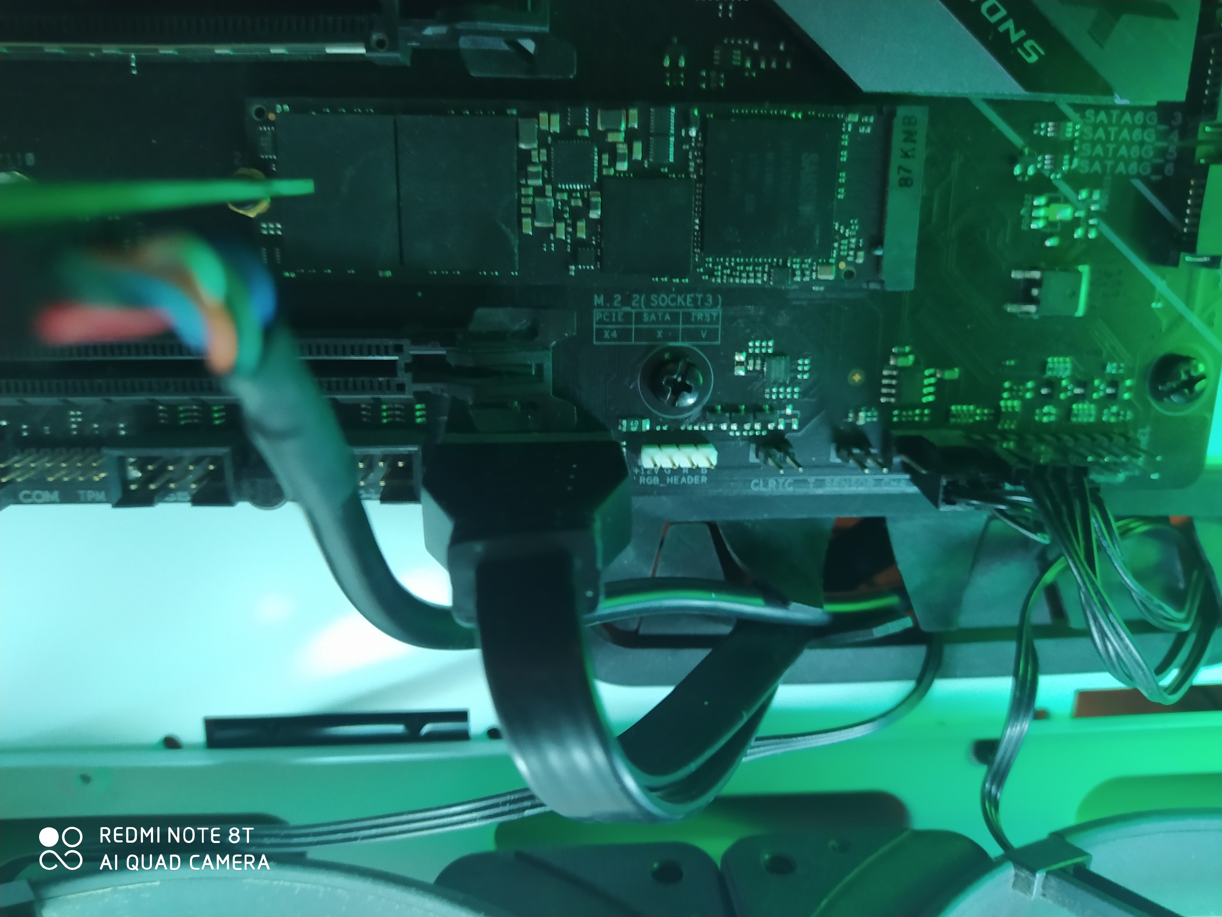

Скажите пожалуйста, как правильно подключить аргб 3 вентилятора к мат плате
Разьемы на маетринке Системная плата ASUSTeK COMPUTER INC. ROG STRIX Z390-H GAMING https://www.dns-shop.ru/product/336af9c ... -h-gaming/

Вентиляторы - https://www.dns-shop.ru/product/b1d2df9 ... -pl12sw-a/
Как я понял,на материнке 12 в 4 пин ? А у меня провод 5V 3PIN RGB ..То есть. .его не подключить*? И надо купить повод 12 в -4 пин?
https://rog.asus.com/ru/motherboards/ro ... odel/spec/ 1 x Aura RGB Strip Header= 12V, и на фотке платы 4-пин RGB 12V.
На следующей фотке 3-пин 5V.
Эти 2 разъёма вообще никак не совместимы.
Чтобы на эту плату подключить ARGB 5V нужен ARGB-хаб.
Подключить просто в плату нельзя.

plutonix, так вентиляторы вроде 12 V ?
Стартовое напряжение 9 В
Максимальное рабочее напряжение 12 В
Или я не понимаю чего.. https://www.dns-shop.ru/product/b1d2df9 ... teristics/
Может просто купить для 12 v провод? И если нет, какой ARGB-хаб *?
А провод на 5 v, просто шел в комплекте
Так это для запуска вентиляторов, а не для управления подсветкой.
На твоей фотке платы на разъёме написано +12V GRB RGB_Header- это не для запуска вентиляторов, а для подсветки. А на следующей фотке явно хвост ARGB- это тоже для подсветки.
Так вот 4-пин RGB 12V и ARGB 5V не совместимы, ни в коем случае нельзя их друг с другом подключать.
Вот их ARGB-комплект https://thermaltake.azureedge.net/pub/m ... ffb57a.pdf там всё написано.
