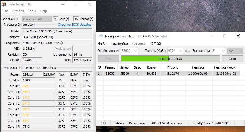

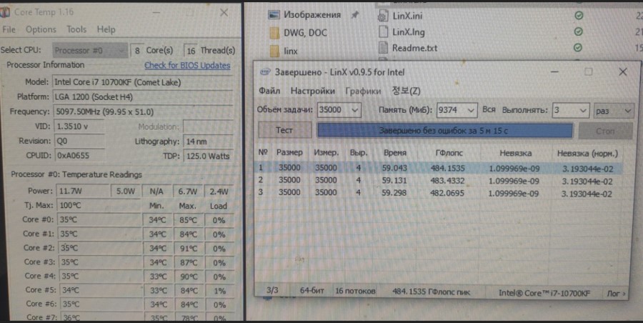

Подскажите пожалуйста, нормальные ли это температуры?
процессор 10700kf в стоке (разогнана только оперативка) с nh-D15s (базовая комплектация - 1 вентилятор)
в стресс тесте аиде64 до 80 градусов
в LinX 0.9.5 некоторые ядра до 91 (не знаю какой объем задачи выставлять там и прочее, запустил по умолчанию).
Многовато или норм?
upd. корпус fractal design meshify s2

Stz ничего не понятно по фоткам, сделай скриншот что ле. Напряжение какое? Если что-то ~1.3-1.35, то нормально.
Скорость вертушки у Noctua какая?

Вот скрин во время максимальных показателей в LinX
Скорость вертушки стоит 70с - 63%, 85с - 100%

Stz писал(а):
(постоянно пляшут эти значения, частоту аж до 5100 показывает, хотя я совсем не гнал проц)
Это Turbo Boost так работает.

При запуске LinX частота показывается 4700, напряжение выше 1.2 с пиками до 1.3
Так температуры для 10700k (сток) + nh-D15s стандартные или высоковаты? Может плохо кулер установил, да и в принципе, на хваленой Noctua мне подошва совсем не показалась ровной.

Stz судя по Core Temp под LinX проц жрёт ~ 220W и его охлаждает кулер с одним вентилятором, про количество оборотов я так и не увидел инфы. В целом, нормальные показатели.

Спасибо. Обороты по умолчанию, то есть на максимуме - 1500 в мин (в биосе по умолчанию выставлено, что максимум оборотов наступает на 85градусах). Кстати, имеет ли смысл установить второй вентилятор, сколько градусов может скинуть? И может с дополнительным вентилятором общий шум упадет (не в Linxe, конечно, но в других требовательных задачах), а то на 1500 уже некомфортный шум.

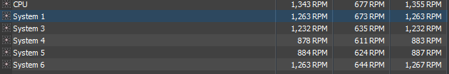

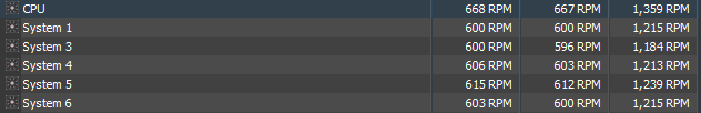

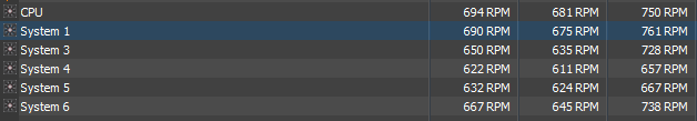

Имеется 5 noctua nf-p12, все подключены каждый отдельно к профильной плате (один через комплектный удлинитель), в биосе настройки кривой всех вентиляторов одинаковый, все привязаны к темп. ЦП (режим Smart Fun/PWM)
Режим простоя:
Screenshot_6.png [ 8.77 КБ | Просмотров: 839 ]
Стресстест:
Screenshot_7.png [ 8.89 КБ | Просмотров: 839 ]
Пробовал в биосе принудительно ставить 100%, менял на режим DC, на System 4/5 - так же ~900 об/мин
Проверить вентили меня разъёмы нет возможности. С чем может быть связанно?
Пока первое, что приходит на ум - не хватает мощности разъёма, чтобы раскрутить все 5 вертушек.

James_on в 2-х из 5 разъёмов не хватает? Наверное оптимально будет комплектным удлинителем все разъёмы/вертушки по отдельности потестить.
Регистрация: 02.12.2009
Откуда: Russia
Фото: 17
Ramforce стоп. Каждая вертушка для каждого разъёма? Я думал, что 5 вертушек от одного разветвителя запитаны.
Отключи попробуй те, которые пашут нормально, оставив только два "проблемных".

Вроде разобрался, пока теоретически:
Переходник L.N.A. (Low-Noise Adaptor) уменьшает скорость вращения крыльчатки с 1200 оборотов в минуту до 900. Вместе с тем, уровень шума падает с 18.1 дБ до 10.6 дБ, а воздушный поток – с 100,6 м³/час до 75,8 м³/час. Адаптер U.L.N.A. (Ultra-Low-Noise Adaptor) снижает скорость вентилятора до 600 об/мин., тем самым уменьшая создаваемый шум до 6.2 дБ , воздушный поток до 49,2 м³/час. Чтобы не перепутать переходники, разъемы имеют разные цвета: чёрный – у L.N.A., белый – у U.L.N.A. По существу, соединяющие устройства сделаны путём добавления соответствующего резистора в разрыв питающего провода (красного): 52 Ом для L.N.A. и 149 Ом для U.L.N.A. Оба переходника имеют длину почти 11 см.
Откуда: Russia
Фото: 17
Ramforce да, они с понижайками специально распаяны. Я уж думал, что обычный удлинитель.
Регистрация: 22.03.2019
Фото: 15
James_on Там их такая жменя, все от 5 шт. в одну коробку сложил, (а их 2 вида оказывается), никогда их не использовал до этого , + маркировка мелкая, не обратил внимания.
UDP. Переподключил, теперь всё огонь
