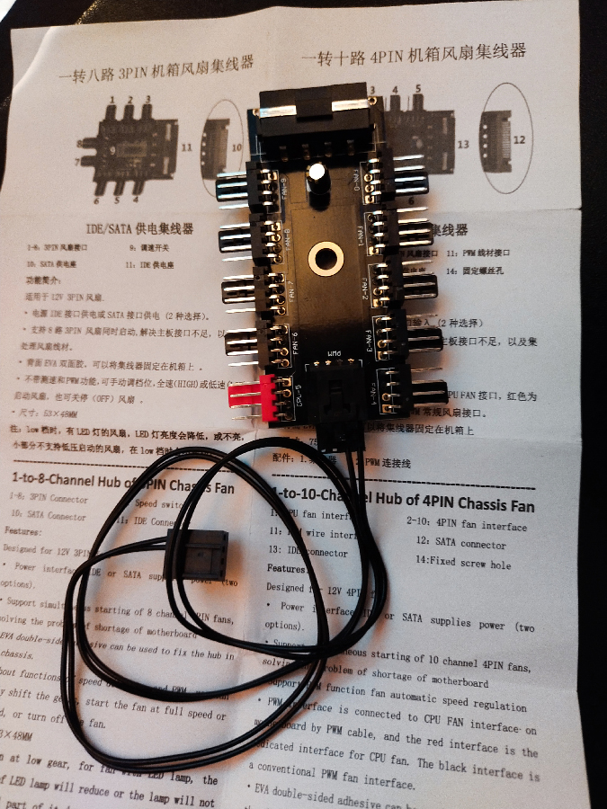

Кто-нибудь пользовался вот такими переходниками для вентиляторов? Они в целом безопасны? Уже после покупки где-то читал что от них может перегореть вентиляторный разъем(и что вообще ПК может сгореть), хотя у моего экземпляра подключаются к м\п только третий и четвертый пины. Хочу подключить через него 3 передних вентилятора, чтобы не гудели от молекса на всю скорость. Стоит ли? Или проще взять парочку разветвителей на 2 разъема?
Я бы взял Y-разветвитель на 3 вертушки и цепанул к одному разъёму.
Регистрация: 02.05.2019
Разве один разъем способен выдержать 3 вентилятора? Вентиляторы разные, с разными характеристиками(собирал из того что было), их названий не могу найти.
Матплата: ASUS PRIME X570-P.
Регистрация: 02.12.2009
Откуда: Russia
Фото: 17
Ну у меня способны же, как и у многих других.
Цепляешь, настраиваешь на определённое количество оборото и всё.
Регистрация: 09.04.2018
Смотря какие.
Штатное подключение - 1 вентилятор на 1 разъём.
В новых вентиляторах пусковой ток в 1,2-1,5 раза выше номинального.
В б/у вследствие загустевания смазки и по другим причинам, выше 1,5.
За действия рук отвечает пользователь. Больше 2 цеплять нежелательно.
