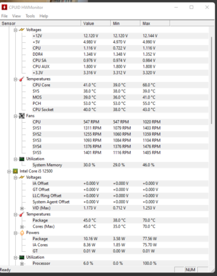

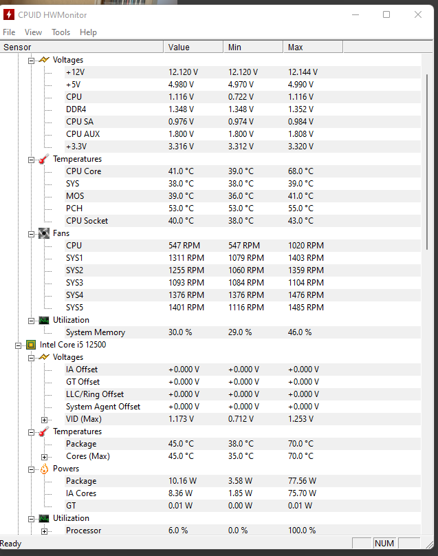

Подскажите пожалуйста, есть такой конфиг: i5 12500 + Dark Rock Pro 4 + 3 вертухи на вдув и 2 на выдув. Термопаста Prolimatech pk-3. Температура в комнате ~25 гр. Power limit стоят на 255W.
10 минут Cinebench греют проц до 68 гр. В играх видел до 73 гр. Как думаете это многовато для такого конфига? Мне кажется что да.

sdvuh писал(а):
В корпусе на вдув установлены три вентилятора noctua NF-P12. Можно ли увеличить нагнетаемый воздушный поток
Можно. Однако, приточные на производительность СО корпуса влияют мало, точнее НИКАК.
Увеличение нагнёта ради увеличения, это такое себе - деньги в унитаз.
Нет, не много. Если хотите улучшить, нужно посмотреть, как устроено охлаждение в корпусе.

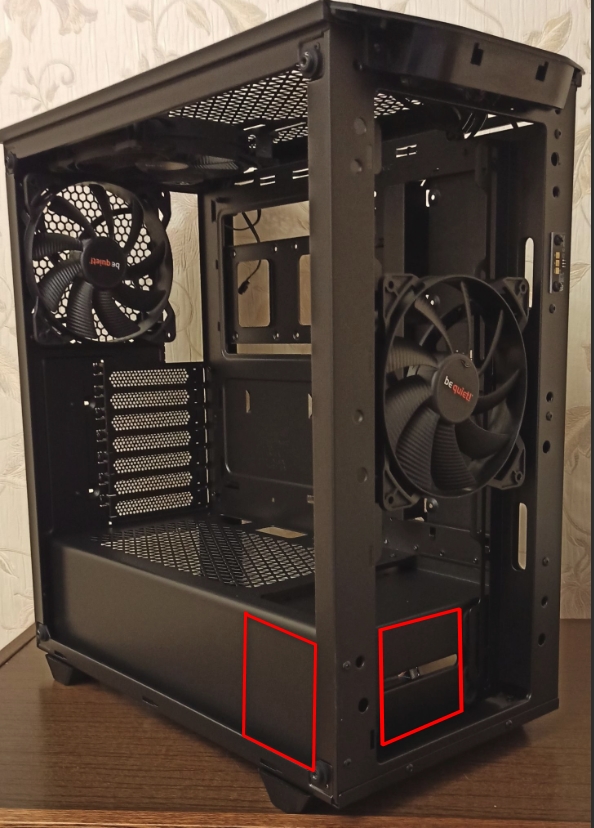

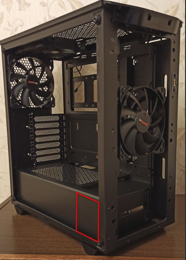

После длительных поисков толкового корпуса в современных реалиях пришёл к
Be Quiet Silent Base 802 Window.
У него три установленных вентилятора Pure Wings 2 140 мм
Собственно на что толковое можно заменить?
Комплект вентиляторов Arctic Cooling P14 PWM PST Value Pack [ACFAN00138A] ?
Или же оставить текущие и добавить ещё четыре штуки be quiet! SILENT WINGS 3?
Регистрация: 09.04.2018
TheYo
Для 1080 ti и 8700k в Base 802 Window докупить в тыл 1 шт. KF1425FD12S-P или KF1425FD12SR-P.
Штатные 3х140 на комфортных оборотах расставить: верх - 1 шт, фронт (центр и низ) - 2 шт. Всё.
TheYo писал(а):
12700К
Будет водянка или останется кулер ? Если кулер, рекомендация остаётся прежней.
Если водянка, докупить вентиляторы и применить соответствующую схему отсюда.
