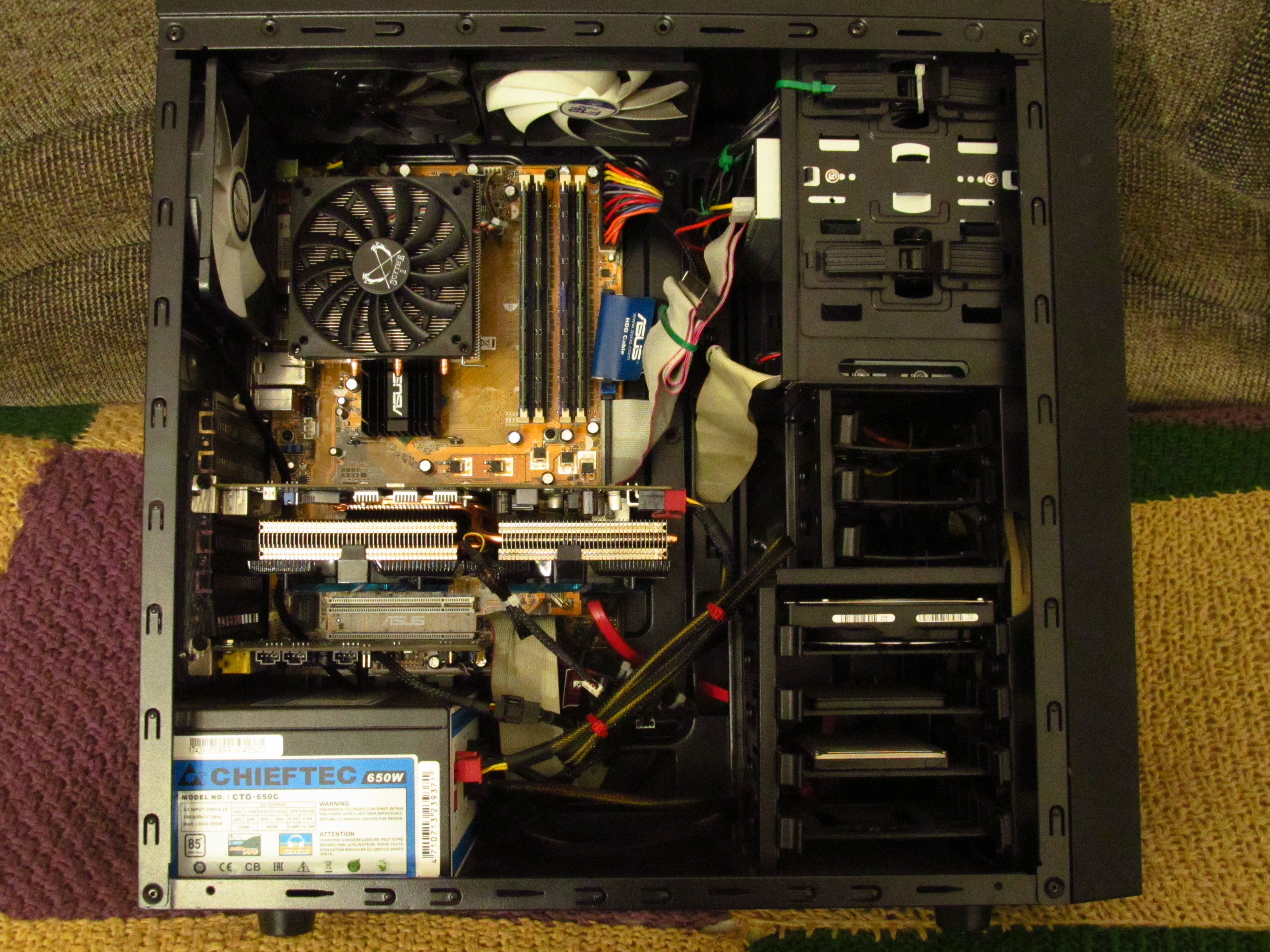

По расположению - нужно исходить из железа, но на верх сразу уходят 2 вентилятора. Фронтальный - только для охлаждения накопителей (1 или 2, в зависимости от числа ваших накопителей), можно даже 140-ку поставить. И я бы на боковую стенку поставил бы 140мм вентилятор - например TY-147(как и на фронт).
А обороты подбираете уже лично - по показателям HWInfo/HWMonitor.
Комментарий к файлу: Мой Тессеракт с 478-м.
IMG_3945.JPG [ 3.61 МБ | Просмотров: 1329 ]
Как видите - при желании в него можно поставить 140-ку(и на боковую стенку тоже).
6850K/Armageddon/X99A-SLI Plus/TUF 3080/64Gb/Aurum 850PT/HAF XB EVO
